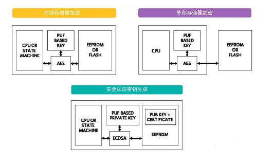

  我们开始在安全IC中看到一项更高级的加密技术,即物理不可复制特性(PUF)。PUF依赖于IC器件的复杂且可变的物理/电学特性。由于PUF在制造过程中产生的随机物理因素(不可预测、不受控),实际上不可能复制或克隆。集成PUF技术的IC带有与生俱来的数字指纹,可用作唯一的密钥/密码,支持提供安全认证、识别、防伪、硬件-软件绑定以及加密/解密的算法。
  Maxim的PUF电路依赖于基本MOSFET器件模拟特性来产生密钥,而器件的模拟特性是自然随机发生的;该方案被称为ChipDNA™技术。这种专利方法可确保PUF电路产生的唯一二进制数值,在随温度和电压变化以及器件老化的情况下保持不变。高水平的安全性在于该唯一的二进制数值实际上未储存在非易失存储器芯片的任何位置,而是需要时由PUF电路生成,使用后立即消失。因此,与之前的安全器件容易遭受对非易失存储器的侵入式物理攻击从而获取密钥不同,基于PUF的器件不容易受到这种类型的攻击,因为本来就无密钥可偷。此外,如果基于PUF的器件遭受侵入式物理攻击,攻击本身会造成PUF电路的特性发生变化,进一步阻碍这种类型的攻击。ChipDNA PUF技术已证明其在生产工艺、电压、温度和老化方面的优异可靠性。此外,对基于NIST的随机性测试结果的PUF输出评估已经成功完成,结果合格。图1所示为ChipDNA PUF技术的不同用途:内部存储器加密、外部存储器加密和安全认证密钥生成。

  图1. ChipDNA PUF技术的不同用途
