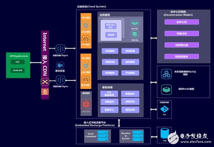

为满足不同的业务需要,众享充平台采用四层架构:
钱包(Decentration Wallet):采用区块链的去中心化技术,负责采用分布式方式记录交易数据;
云端系统(Cloud System):负责提供数据给APP、调度充电资源、管理充电流程
移动APP(Application):负责展示充电资源、与云端交互充电流程;
充电设备平台(Embedded Recharge Platform):负责管控充电设备、与云端交互充电流程。

2 云端系统
云端系统是整个系统的核心部分(Core Component)。包含了整个流程控制、记录、与钱包交互、与设备交互、与APP交互的桥梁作用。
系统采用SpringMVC+Mybatis+Redis+Oracle的核心架构。基于最新的Web3.1技术,基于分布式敏捷开发系统架构,提供整套公共服务模块:集中权限管理(SSO单点登录)、消息队列、WebService接口、内容管理(CMS)、支付中心(Payment Center)、用户管理、存储系统、配置中心、日志分析、任务和通知等。
Spring MVC是目前最通用的Java平台框架,广泛应用与金融、贸易、B2B、政府管理等各大领域。有丰富的扩展功能,优秀的执行逻辑,高可用的代码架构等特点。通过策略接口,Spring 框架是高度可配置的,而且包含多种视图技术:JavaServer Pages(JSP)技术、Velocity、Tiles、iText和POI等。Spring MVC 分离了控制器、模型对象、过滤器以及处理程序对象的角色,这种分离让它们更容易进行定制。支持本地化(Locale)解析、主题(Theme)解析及文件上传等;提供了非常灵活的数据验证、格式化和数据绑定机制;提供了强大的约定大于配置(惯例优先原则)的契约式编程支持。
同时为了针对高并发的场景,云端系统采用nginx集群部署方式,使用Redis缓存集群管理缓存提升访问效率,使用Oracle数据库集群减少数据库读写瓶颈。
3 移动APP
采用IOS+Android双移动端方案,对接地图服务和定位服务,实时显示附近的充电资源,管理充电进程,管理支付等,最大限度的减少用户使用成本。
预约充电功能,使用户足不出户即可预约充电资源,防止高峰期使用时遇到的抢不到资源问题。
充电后支付,支付通过虚拟币,一键即可完成,最大限度的提升使用效率,减少对用户的时间浪费,提升产品的用户体验。
钱包浏览器功能,用户可随时随地回溯自己的虚拟币交易记录,充电交易记录,且交易记录的数据不可篡改,增加用户的信任感。
