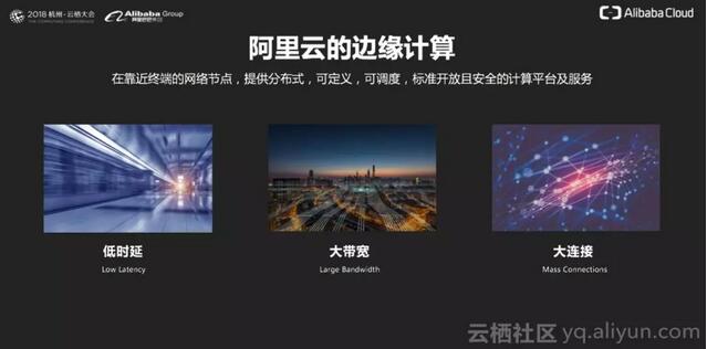

边缘计算能够提供哪些具体能力?
首先是网络低时延,空间距离的缩短带来的好处不只是传播时延的缩短,最重要的是减少了复杂网络中各种路由转发和网络设备处理的时延,整体低时延的效果明显。
其次是应对大带宽场景,通过将大流量的业务处理放到边缘完成,能够有效避免网络拥塞等问题,同时大大降低成本。
第三是应对大连接也就是高并发访问的问题,通过分布式架构分散中心处理的压力。

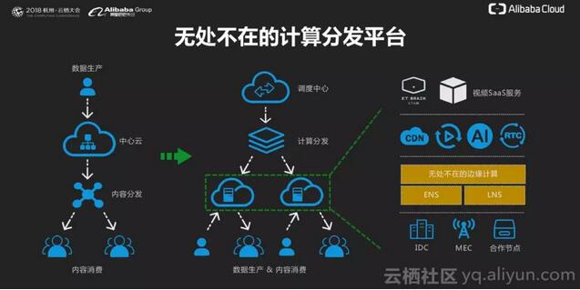

现在阿里云已经有几个边缘计算领域的云产品,我们这里讨论的是阿里云在边缘基础设施这个层面上的通用服务能力的规划,也就是这张图展示的边缘计算分发平台。
在当前的边缘场景上,应用最成熟的就是CDN场景,CDN是内容分发平台,通过把内容提前缓存到边缘节点,达到内容消费的低时延和低成本的效果。对标CDN架构,王广芳所在的边缘计算团队希望把边缘计算做成一个计算分发平台,针对客户的资源需求,通过中心的资源调度为客户选择符合需求的节点资源,同时通过计算分发能力,将用户的业务逻辑打包分发到这些边缘节点上,客户的边缘业务就可以轻松运行起来。
将合适的业务逻辑下沉到边缘节点后,数据生产和消费就可以在边缘范围内形成闭环,而不必再回到中心进行处理。上图右侧是边缘节点这一层的详细架构,首先边缘计算的基础设施是建立在各类边缘节点上的,这些节点包括边缘机房IDC这样固网的节点,以及无线基站等移动网络的节点,还有更多不同资源能力和网络环境的异构的合作节点,在此之上通过ENS和LNS等软件系统,将底层复杂的基础设施形态封装起来,向上抽象出标准化的接口和服务能力。

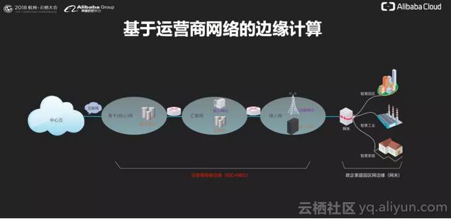

谈到边缘计算的网络范围,王广芳说:“从距离终端最近的政企、园区、家庭这些用户侧网络边缘,到省/市/区县等不同地区的运营商网络边缘,终端到中心的网络链路还是比较复杂的,边缘计算需要在距离终端的最后几百几十公里到最后十公里内都形成覆盖和服务能力。ENS产品的目标网络范围就是中间的运营商网络,包含了固网的IDC环境,以及移动网络的MEC环境。根据ENS圈定边缘网络范围,我们能快速地确认一些目标场景,比如CDN、互动直播等。”

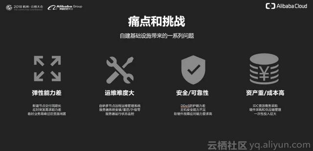

在没有ENS这样的边缘计算服务之前,客户只有一个选择,就是从各级地区各家运营商那里逐个采购节点,自建边缘基础设施,而自建基础设施会带来一系列问题和挑战。
首先,自建基础设施意味着从商务采购、服务器采购等供应链管理、到节点建设都要自己来做,导致资产投入过重和成本问题。当应对一些突发业务需求的时候,由于新建节点交付的周期长,弹性能力比较差,而临时业务高峰过后又会有很多的资源闲置。另外自建基础设施还带来运维的挑战,首先需要将边缘节点从建设、交付到运行的整个流程管理起来,其次要管理边缘节点内物理服务器层面、操作系统层面、以及软件应用层面的运维问题,出现问题时要有一组工具帮助远程查看日志和问题排查定位,这些对运维的自动化和白屏化提出了很高的要求。
另一个挑战是安全和可靠性方面,首先边缘DC基础环境的可靠性依赖第三方运营商的服务,需要应对各种复杂的情形,包括针对运营商网络割接考虑应对策略等问题。针对边缘节点中各种可能软硬件故障,还要有及时发现和调度的能力,这些要求将直接体现到业务架构的设计开发中,挑战和成本都很大。另外安全方面要着重考虑网络流量安全、主机安全等不同层面的安全问题,每个层面的安全方案开发成本都很高,比如DDoS防护,当针对某个边缘节点内IP的攻击发生时,可能整个节点的网络都出现不可用问题,而想要达到预期的防护效果,可能需要在每个边缘节点都部署一套软件加硬件的系统方案。

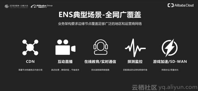

第一个大的典型场景类别,是业务架构对节点的覆盖有要求。这类场景以互联网行业的线上业务为主,对服务的目标范围一般是没有太多区域限制的,边缘节点也要做到全网足够广泛的覆盖。这五类具体场景是目前ENS服务的场景中比较有代表性的,能充分体现ENS服务的优势,给客户的业务带来比较大的价值提升的。
第一类是CDN,前面也讲到,CDN业务本身就是典型的边缘计算场景,可以无缝地直接跑到ENS上,我们线上这类客户对比之前的方案,在整体成本、运维能力等方面有明显的收益和提升。
第二类互动直播,主要是低时延的要求以及带宽成本节省的诉求。
第三类是在线教育和实时音视频通信,这类场景的两个特点,一是更加强调低时延,二是基本形态为端到端通信。边缘节点在这个场景中的作用是帮助客户就近接入自己的转发网络,同时提供更多可供选择的网络转发节点。
第四类是探测监控,这类业务需求主要是希望在距离用户最近的边缘,匹配真实的业务和网络环境,去探测一些业务逻辑的正确性、业务稳定性以及核心业务的性能指标等,尤其是不同目标地区涉及到差异化的业务逻辑或用户体验的情况下,能够就近模拟真实的结果。另外前面提到的实时通信,进行动态选路的前提是对当前网络节点和链路的质量有一个检测和评估,这也是一个很实际的探测的案例。
第五类是游戏加速和SD-WAN,这类场景本质是希望在边缘节点上做边缘软网关或软路由,通过网络协议和网络链路的优化,完成加速和安全等目标,边缘节点在其中起到的作用与实时通信是类似的。
