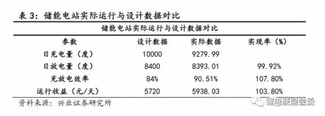

3.2、储能管理平台构想——南都电源
一个12MWh的储能电站,每天谷电时间充电8小时,充放电深度按照80%计算,平均日充电量为9300kWh,累计充放电维持平稳。峰电时期放电8小时,平均日放电量为8400kWh,充放电效率达到90.51%,财务上按照85%计算。峰时电价1.05分,谷时电价0.31元,每天收益5938.03元,每年按照360天计算,年收益为2,137,691元。
实际运行的数据全面达到了设计数据标准,目前储能电池放电深度为70%,但电池完全可以满足80%DOD运行,按此计算,每天谷电时期充电8小时,平均日充电量为10666.7kWh;峰电时期放电8小时,平均日放电量为9600kWh;充放电效率为90%。结合现有峰谷电价差,平均每天收益约为6773.33元,比70%充放电,收益提高了14%;按照每年运行360天计算,年收益约为243.84万元,收益提高14%。
预期的收益提高,主要是充放电效率的提升。充电次数目前在6000次内,无明显衰减,70%的DOD已经考虑到衰减的可能性,未来缩小了之后仍然未达到极限。80%为寿命终止,满足国际标准。
