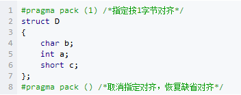

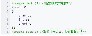

这时候同样是总共7个字节的变量,但是sizeof(struct B)的值却是12。 下面我们使用预编译指令#progma pack (value)来告诉编译器,使用我们指定的对齐值来取代缺省的。
C语言
sizeof(struct C)值是8。 修改对齐值为1:
C语言
sizeof(struct D)值为7。

同理,分析上面例子C:
C语言
第一个变量b的自身对齐值为1,指定对齐值为2,所以,其有效对齐值为1,假设C从0x0000开始,那么b存放在0x0000,符合0x0000%1=0;
第二个变量,自身对齐值为4,指定对齐值为2,所以有效对齐值为2,所以顺序存放在0x0002、0x0003、0x0004、0x0005四个连续字节中,符合0x0002%2=0。
第三个变量c的自身对齐值为2,所以有效对齐值为2,顺序存放在0x0006、0x0007中,符合0x0006%2=0。所以从0x0000到0x00007共八字节存放的是C的变量。
又C的自身对齐值为4,所以C的有效对齐值为2。又8%2=0,C只占用0x0000到0x0007的八个字节。所以sizeof(struct C)=8.

结构体A中包含了4字节长度的int一个,1字节长度的char一个和2字节长度的short型数据一个,B也一样;按理说A,B大小应该都是7字节。之所以出现上面的结果是因为编译器要对数据成员在空间上进行对齐。上面是按照编译器的默认设置进行对齐的结果,那么我们是不是可以改变编译器的这种默认对齐设置呢,当然可以.例如:
sizeof(struct D)值为7。 后面我们再讲解#pragma pack()的作用.
