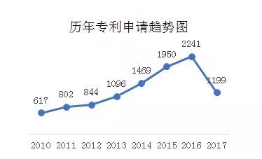

申请趋势
根据自动驾驶技术相关的专利历年申请趋势来看,自2010年至今相关技术的专利申请一直处于持续增加的态势,企业创新热情持续保持高涨。由于专利公开最晚可以自申请日之后18个月才公开,故部分专利可能实际已申请但现在通过公开途径无法检索到,从上图反映出来,2017年以来的专利申请快速回落,这可能跟实际情况有所偏差。

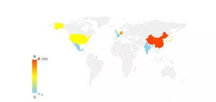

专利申请地域分布
从专利申请数量上来看,中国是目前自动驾驶专利申请最多的国家,有2688件;接下来申请量排名第2-4位的是传统的汽车大国德国、美国和日本,分别有2060,1371和1072件相关申请;然后,PCT申请和EP申请也有诸多企业布局专利,分别有1015,711件申请;韩国也有707件申请;另外,法国、英国、印度和墨西哥是其它布局相对较多的国家,分别有202,145,49和43件相关申请。

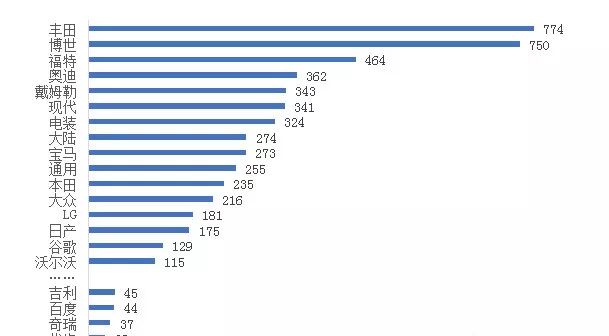

申请人排名
从申请人排名来看,传统汽车厂商,尤其是德系、日系和美系汽车公司牢牢占据了自动驾驶技术的专利申请TOP20,丰田、博世、福特公司则是包揽了前三名。而中国汽车厂商吉利、奇瑞、北汽、上汽、广汽等公司有少量布局,互联网公司谷歌、百度、优步、法拉第未来等公司也有所专利布局。

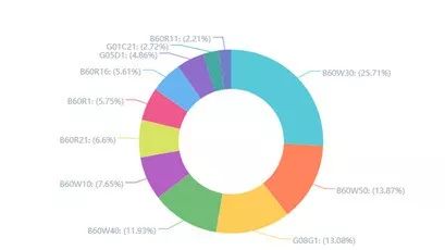

分类号
IPC分类号从一定程度上体现了相关专利技术的分布情况,本文前文限定了检索时使用的主要IPC分类号B60W和B60R,此处统计显示的更下位的技术分类以及同时分类到其他分类号的情形。请注意,上述统计对于一件专利分到多个分类号的情形采取的统计方法是重复统计来进行计算的。
