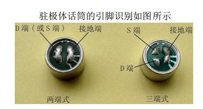

  极性的判别
  驻极体话筒体积小,结构简单,电声性能好,价格低廉,应用非常广泛。驻极体话筒的内部结构如图1所示。由声电转换系统和场效应管两部分组成。它的电路的接法有两种:源极输出和漏极输出。源极输出有三根引出线,漏极D接电源正极,源极S经电阻接地,再经一电容作信号输出;漏极输出有两根引出线,漏极D经一电阻接至电源正极,再经一电容作信号输出,源极S直接接地。所以,在使用驻极体话筒之前首先要对其进行极性的判别。
  在场效应管的栅极与源极之间接有一只二极管,因而可利用二极管的正反向电阻特性来判别驻极体话筒的漏极D和源极S。
  将万用表拨至R×1kΩ档,黑表笔接任一极,红表笔接另一极。再对调两表笔,比较两次测量结果,阻值较小时,黑表笔接的是源极S,红表笔接的是漏极D [2] 。

  外形和种类:常用驻极体话筒的外形分机装型(即内置式)和外置型两种。机装型驻极体话筒适合于在各种电子设备内部安装使用。常见的机装型驻极体话筒形状多为圆柱形,其直径有φ6mm、φ9.7mm、φ10mm、φ10.5mm、φ11.5mm、φ12mm、φ13mm多种规格;引脚电极数分两端式和三端式两种,引脚形式有可直接在电路板上插焊的直插式、带软屏蔽电线的引线式和不带引线的焊脚式3种。如按体积大小分类,有普通型和微型两种。
