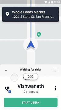

图1:通过一键式聊天,司机可以更轻松地回复乘客的消息。

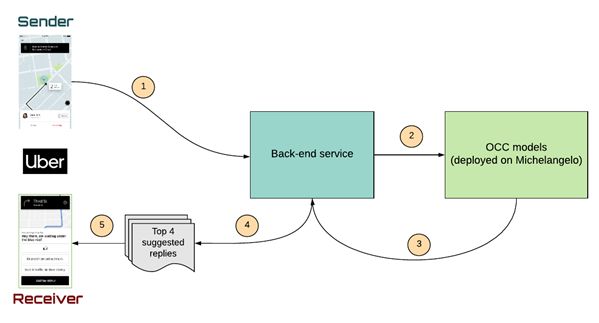

一键式聊天(OCC)利用Uber的机器学习平台Michelangelo在乘客聊天消息上执行NLP,并生成适当的回复。如下面的图2所示,该体系结构遵循五个步骤:
1.发送方(乘客app)发送消息。
2.一旦我们的后端服务收到消息,后端就会将消息发送给Michelangelo的机器学习服务。
3.机器学习模型对消息进行预处理和编码,为每个可能的意图生成预测分数,并将它们发送回后端服务。
4.一旦后端服务收到预测,它将遵循回复检索策略以找到最佳回复(在这种情况下,生成前四个最佳回复)。
5.接收方(司机应用程序)接收建议并将其呈现在应用程序上供司机点击。
图2:优步智能回复系统OCC的架构由五步工作流程组成。

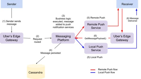

我们的UberChat系统允许Uber平台上的司机,乘客,消费者和派送员在app内进行通信。当前流程遵循标准消息传递系统:我们希望发送者输入他们的消息,然后将消息发送给接收者。下面的图4显示了具有典型消息流的UberChat系统的概述:
图4:UberChat后端服务管理发送者和接收者之间的消息流。
对于用户发送的每条消息,Uber的消息传递平台(UMP)执行以下操作(如上图4所示):
1.将Sender的消息发送到Uber的Edge Gateway
2.将消息路由到Uber的Messaging Platform
3.将消息添加到推送通知服务
4.向Uber的Cassandra数据库存放持久化消息
5.推送远程和本地的表层消息给Receiver
6.收到消息后,从Messaging Platform获取消息正文

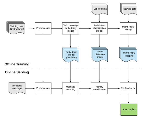

从外部看,OCC接收到最新传入的消息并返回可能的回复,但在后台还有更多事情要做。有两个主要的工作流为OCC ML系统、离线训练和在线服务提供服务,如图5所示:
图5:OCC的背后,我们的机器学习系统依赖于两个工作流程,离线训练和在线服务。
离线训练
在离线训练期间,我们使用以下基于嵌入的ML和NLP流水线来处理这些文本消息:
预处理器
为了准备文本嵌入模型的训练数据,我们利用了匿名的UberChat消息。我们首先按语言(语言检测)对聊天消息进行划分,然后进行长度截断(长度<= 2)。最后,我们对每条消息进行标记。
文本和消息的嵌入
在预处理之后,我们使用Doc2vec模型进行消息嵌入,它从可变长度的文本片段(例如句子,段落和文档)中学习固定长度的特征表示。我们在数百万个匿名的、聚集的UberChat消息中训练Doc2vec模型,并使用该训练将每个消息映射到一个密集的向量嵌入空间。满足我们需求的Doc2vec的两个主要优点是它可以捕获单词的顺序和语义。下面的图6使用t-SNE图在二维投影中可视化单词向量。由于它捕获了单词的语义,因此模型可以将相似的单词聚集在一起。例如,“Toyota”接近““Prius”和“Camry”,但与“chihuahua”相距很远。
图6:Doc2vec单词嵌入的这种二维t-SNE投影显示了模型自动组织概念和隐式地学习单词之间的关系的能力,并基于语义对它们进行聚类。
意图检测
为了理解用户的意图,我们在嵌入过程之后训练了我们的意图检测模型。与Gmail的智能回复功能类似,我们将意图检测任务定义为分类问题。

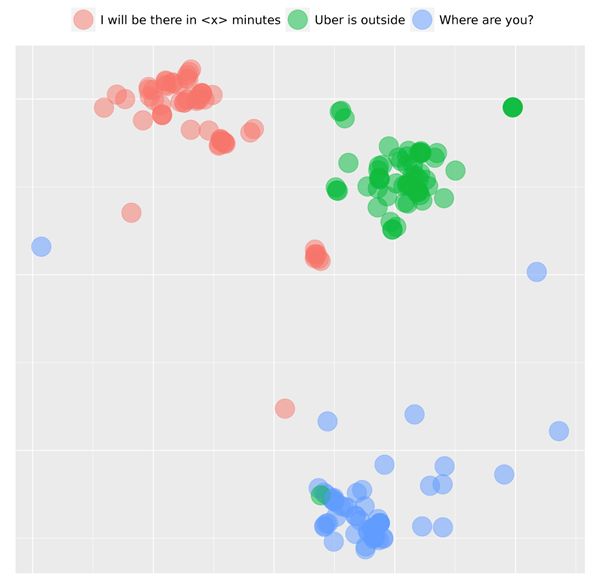

为什么我们需要意图检测?因为人类语言丰富。有很多方式会提出同样的问题,比如“你要去什么地方?”,“你俩要去哪里?”,“你的目的地是什么?”拼写错误和缩写会增加更多排列,所以聊天消息增加了一定程度的复杂性。
创建一个需要对数百万个问题进行回复的系统将无法扩展,因此我们需要一个系统来识别每个问题背后的意图或主题,从而对有限的意图进行回复。下面的图7说明了不同的消息如何根据检测到的意图聚集在一起:
图7:在这种二维t-SNE的句子嵌入的投影中,模型围绕意图聚类消息。
意图-回复映射
我们利用匿名和聚集的历史对话来查找每个意图的最常见的回复。之后,我们的通信内容策划师和法律团队进行一轮又一轮扩充,使回复尽可能的容易理解和准确。然后,我们为回复检索创建意图 - 回复映射。
在线服务
一旦我们完成模型的离线训练,在线服务就相对简单了。我们获取最新的输入消息并通过与离线相同的预处理器发送它们。预处理的消息将通过预先训练的Doc2vec模型编码为固定长度的向量表示,之后我们使用向量和意图检测分类器来预测消息的可能意图。
最后,通过利用我们的意图 - 回复映射,我们根据检测到的意图检索最相关的回复,并将它们显示给接收消息的司机伙伴。此外,一些极端情况将由规则而不是算法所掩盖,包括非常短的消息(预处理阶段中被截断的消息),表情符号和低置信度预测(多意图用例)。
