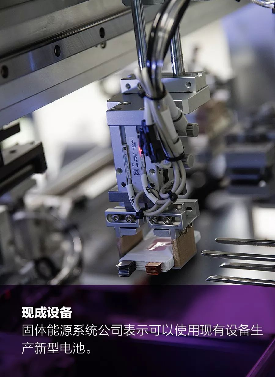

该公司目前正在测试用于无人机的电池,预计将在今年年末开始销售,随后将在2019年推出用于可穿戴设备的电池,在2021年后推出用于电动车辆的电池。

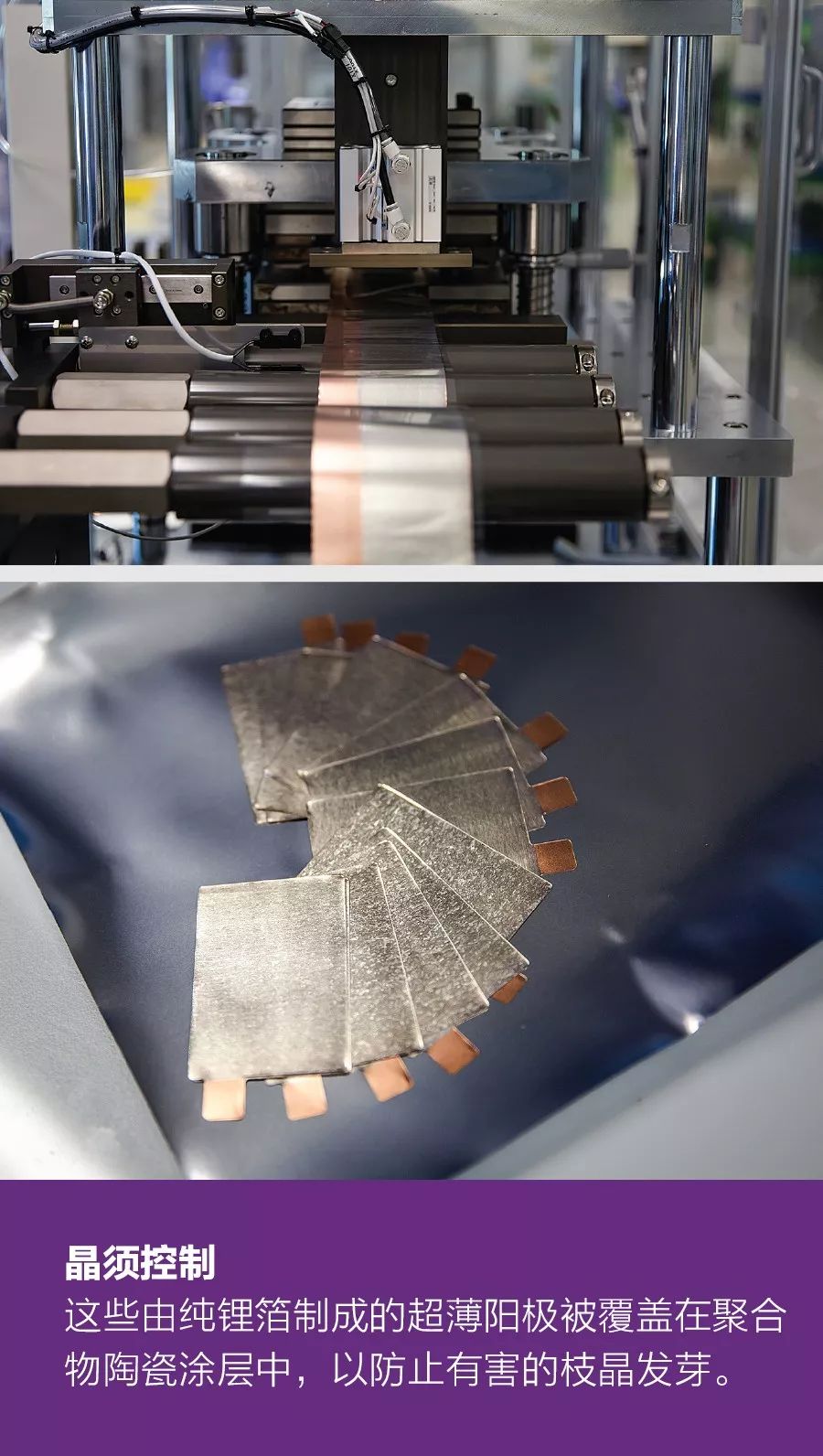

20世纪80年代,锂离子电池的先驱们最初是选择金属锂作为阳极。但是锂金属阳极很快就会长出一种叫做枝晶的苔藓状晶须,它可以到达阴极并缩短电池寿命,因此电池研究人员改用碳作为阳极。
固体能源系统公司的变通方案是将纯锂箔制成超薄阳极,再涂上一层混合聚合物陶瓷电解质(这种电解质可以抑制树突生长),并将另一种电解质——锂盐糊状物涂在阴极上。

固体能源系统公司的电池的售价合每千瓦时500美元,比传统的锂离子电池贵得多,目前锂离子电池的售价仅约为200美元。但胡启超预计,随着制造业的规模扩大,其成本将会下降,并且他正与主要的电池制造商进行谈判。
