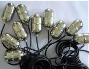

电缆浮球开关
1工作原理:
电缆浮球开关是利用微动开关或水银开关做接点零件,当电缆开关以重锤为原点一定角度时,(通常微动开关上扬角度为28°±2°,水银开关上扬角度为10°±2°),开关便会有ON或OFF信号输出。
电缆浮球液位控制器,利用重力与浮力的原理设计而成。主要包括浮漂体,设置在浮漂体内的大容量微型开关和能将开关处于通,断状态的驱动机构,以及与开关相连的三芯电缆。

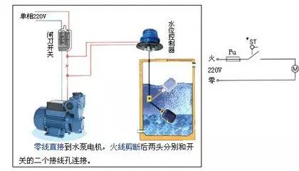

1KW及1KW以下的单相泵,可将浮动开关直接串联在电路中(图1)。1KW以上的泵,可将浮动开关串联在电控箱的控制电路中(图2)。液位的控制高度是由电缆在液体中的长度及重锤在电缆的位置决定的。

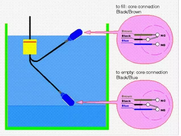

使用棕色和黑色的电线: 浮球在下液位时,接点是接通的状态。 浮球在上液位时,接点是不通的状态。
使用棕色和蓝色的电线:浮球在上液位时,接点是接通的状态。浮球在下液位时,接点是不通的状态。
未使用的电线必须(予以绝对的绝缘。) 浮球液位控制器建议使用电压24V。

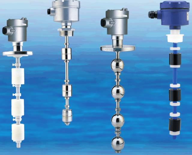

连杆浮球液位开关与小型浮球液位开关原理基本相同,在密闭的金属或塑料管内,设置一点或多点的磁簧开关,然后将管子贯穿一个或多个,中空而内部装有环型磁铁的浮球,并利用固定环,控制浮球与磁簧开关在相关位置上,使浮球在一定范围内上下浮动。
控制系统
利用浮球内的磁铁去吸引磁簧开关的接点,产生开与关的动作,作液位的控制或指示。下图为常闭(NC)及常开(NO)时浮球开关的相关位置
控制系统
2应用特点
常开和常闭是没有注入液体时的状态。连杆浮球液位开关为定制品,依照被测液体的温度、压力、比重、耐酸碱等特性,选择适合规格的浮球。选购时还需确定接续规格(法兰安装或螺纹安装等),各动作点位置,动作形式(常开或常闭)和总长。
