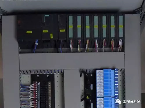

PLC的安装
PLC适用于大多数工业现场,但它对使用场合、环境温度等还是有一定要求。控制PLC的工作环境,可以有效地提高它的工作效率和寿命。在安装PLC时,要避开下列场所:
(1)环境温度超过0 ~ 50℃的范围;(2)相对湿度超过85%或者存在露水凝聚(由温度突变或其他因素所引起的);(3)太阳光直接照射;(4)有腐蚀和易燃的气体,例如氯化氢、硫化氢等;(5)有打量铁屑及灰尘;(6)频繁或连续的振动,振动频率为10 ~ 55Hz、幅度为0.5mm(峰-峰);(7)超过10g(重力加速度)的冲击。 小型可编程控制器外壳的4个角上,均有安装孔。有两种安装方法,一是用螺钉固定,不同的单元有不同的安装尺寸;另一种是DIN(德国共和标准)轨道固定。 DIN轨道配套使用的安装夹板,左右各一对。在轨道上,先装好左右夹板,装上PLC,然后拧紧螺钉。为了使控制系统工作可*,通常把可编程控制器安装在有 保护外壳的控制柜中,以防止灰尘、油污、水溅。为了保证可编程控制器在工作状态下其温度保持在规定环境温度范围内,安装机器应有足够的通风空间,基本单元 和扩展单元之间要有30mm以上间隔。如果周围环境超过55C,要安装电风扇,强迫通风。
为了避免其他外围设备的电干扰,可编程控制器应尽可能远离高压电源线和高压设备,可编程控制器与高压设备和电源线之间应留出至少200mm的距离。 当可编程控制器垂直安装时,要严防导线头、铁屑等从通风窗掉入可编程控制器内部,造成印刷电路板短路,使其不能正常工作甚至永久损坏。

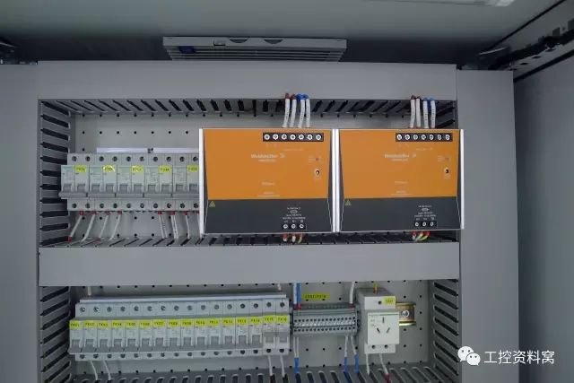

2
电源接线PLC供电电源为50Hz、220V±10%的交流电。 FX系列可编程控制器有直流24V输出接线端。该接线端可为输入传感(如光电开关或接近开关)提供直流24V电源。 如果电源发生故障,中断时间少于10ms,PLC工作不受影响。若电源中断超过10ms或电源下降超过允许值,则PLC停止工作,所有的输出点均同时断开。当电源恢复时,若RUN输入接通,则操作自动进行。 对于电源线来的干扰,PLC本身具有足够的抵制能力。如果电源干扰特别严重,可以安装一个变比为1:1的隔离变压器,以减少设备与地之间的干扰。
3
接地良好的接地是保证PLC可靠工作的重要条件,可以避免偶然发生的电压冲击危害。接地线与机器的接地端相接,基本单元接地。如果要用扩展 单元,其接地点应与基本单元的接地点接在一起。为了抑制加在电源及输入端、输出端的干扰,应给可编程控制器接上专用地线,接地点应与动力设备(如电机)的 接地点分开。若达不到这种要求,也必须做到与其他设备公共接地,禁止与其他设备串联接地。接地点应尽可能靠近PLC。
