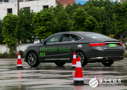

这套系统搭载在一辆博瑞 GE 量产车上,而这也是自主品牌目前为数不多的 48V 混动落地产品。
关于法雷奥48V轻混系统简单剖析!
从体验上来说,只是试乘没办法很直接地感受动力的变化,还是要试驾才能体验制动时动力回收的细微差别,而 48V 系统在油耗方面的优势又要长时间使用才能有所体会。不过,吉利汽车之前做了一个活动,他们驾驶搭载了 48V 轻混系统的博瑞 GE 从北京开到上海,全程 1200 公里,百公里油耗只有 4.3 升。

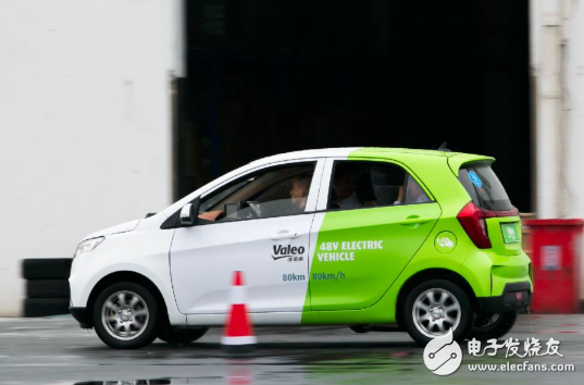

现场还有三辆纯电车型:一辆是基于领图改造的低速电动车(LSEV),一辆是基于宝骏 E100 改造的微型电动车(BEV),最后一辆是基于知豆 D2 改造的微型电动车。在这三台纯电动车上,48V 系统被用来直接驱动车辆。
法雷奥将领图、宝骏以及知豆原来的驱动系统拆掉,换上自己的 48V 系统作为驱动源,主要是为了展示 48 伏动力总成系统对于纯电动城市汽车的意义。48V 一体化的动力总成系统,相比于之前零部件分开的动力系统更容易装配。而且这些微型电动车成本低,无污染,方便充电,便于使用,停车很方便。
领图这款低速纯电动车,搭载了 48V 电机,最高时速为 80km/h,续航里程为 80km(续航主要取决于主机厂使用的电池性能)。起步时能够感受到车辆的加速是非常「电动车」的,有明显的提速感,响应很快。为了让我们感受地更深刻,驾驶员在跑道上多次加速、刹车,动力比较灵敏,湿滑的路面也没有让小车跑偏。
关于法雷奥48V轻混系统简单剖析!
出于分组的原因我没有体验到宝骏这款车,它的最高时速是 100km/h,续航里程为 150km。动力体验应该和领图差不多。

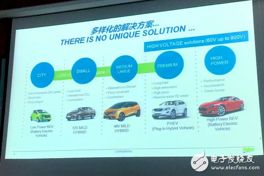

除了 48V 轻混系统, 法雷奥 与 西门子 成立的新能源汽车合资公司,将为混合动力、插电式混合动力和纯电动汽车提供高压(高于 60 伏)解决方案,法雷奥将会在更多领域与中国公司合作。
