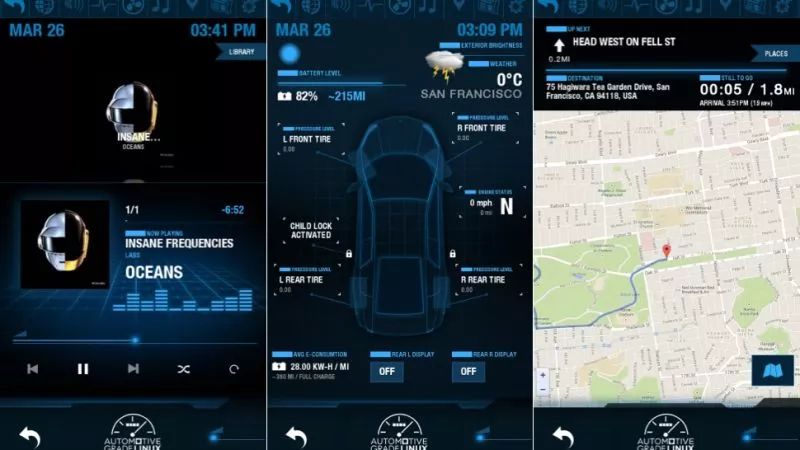

Automotive Grade Linux是一个协作开源项目,由Linux 基金会管理,它将汽车制造商,供应商和技术公司聚集在一起,以加速开发和采用完全开放的联网汽车软件堆栈。
以Linux为核心,开发一个开放式平台,作为事实上的行业标准,以实现新功能和技术的快速开发。
2014年,Linux 基金会发布了开源 AGL (Automotive Grade Linux)规范 1.0 版本,它是业界首个开放式车载信息娱乐(IVI)软件规范。
这也是第一次汽车制造商、供应商以及开源开发者可以基于同一个规范进行协作,该规范很好的定义了将来的联网汽车提供基于 Linux 的软件堆栈。
AGL发布了首个 AGL 参考实现平台,平台基于 Tizen IVI 平台,用来运行 HTML5 应用。基于Tizen IVI,AGL添加了直观的UI / UX以及用HTML5和JavaScript编写的各种应用程序,并支持多种硬件架构。

AGL目前专注于为车载信息娱乐控制台提供操作系统。但其支持者设想的操作系统可以控制仪表板并处理从连接车辆功能到自动驾驶车辆的所有事情。丰田,本田,马自达,日产,斯巴鲁,三菱,福特和捷豹路虎都参与其中。
AGL统一代码库(UCB)是一个Linux分销商,通过汽车制造商和供应商的共同努力,为消费者提供现代化的车载信息娱乐和联网汽车体验。
UCB信息娱乐平台的目标是为生产项目提供70-80%的起点。这使汽车制造商和供应商能够将其资源集中在定制其他20-30%以满足其独特的产品需求上。
UCB的主要功能包括用于配对多个设备的ConnMan网络管理、具有内置安全性的车辆总线消息传递,以防止不必要的入侵、音频路由和混音、多种显示功能(前后座椅)、具有WiFi和LTE的IP网络管理器、Linux安全模块、使用Yocto Project进行基于Linux的分发、远程信息处理,IC,ADAS的设备配置文件。
最新更新的2018版UCB 5.0(Electric Eel)AGL代码库发布于2018年1月9日,UCB更新为使用Yocto Project版本2.3(pyro),主要功能有:
参考应用包括主屏幕,媒体播放器,调谐器,导航,网络浏览器,蓝牙,WiFi,HVAC控制,音频混合器和车辆控制;
广泛的硬件板支持包括瑞萨,高通技术,英特尔,德州仪器,恩智浦和Raspberry Pi;
使用瑞萨R-CAR 3增加了ARM 64位支持;
广泛的硬件板支持包括瑞萨,高通,英特尔,德州仪器,恩智浦和Raspberry Pi;
Window Manager已升级,包括对多个曲面的控制以及对新布局管理器的beta支持;
具有应用程序模板 和XDS支持的软件开发工具包(SDK) ;
SmartDeviceLink随时可以轻松集成和访问智能手机应用程序;
应用服务API,用于导航,蓝牙,音频,调谐器和CAN信令;
通过XML分层配置功能将Audio管理功能改进为更现代的实现;
近场通信(NFC)和身份管理功能,包括多语言支持;
空中(OTA)升级功能;
具有基于角色的访问控制的安全框架;
