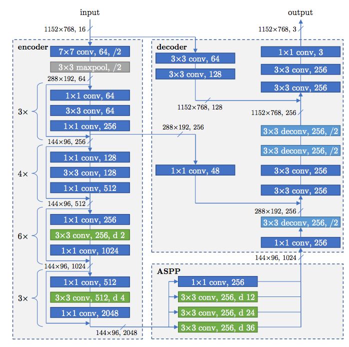

下面让我们来看看研究人员使用的网络架构,用于对天气状况进行像素级的分割。
这项工作使用改进DeepLabv3+网络,用于对气候数据进行分割。其中编码器部分使用了ResNet-50的核心部分来提取输入数据的高维特征,并使用空洞空间金字塔池化来处理较大的输入分辨率。而其解码器则被完整分辨率的统一操作取代,以便生成精确的边界信息。在上图中,深蓝色框代表了标准的卷积操作,浅蓝色代表了反卷积操作,而空洞卷积操作则由绿色代表。

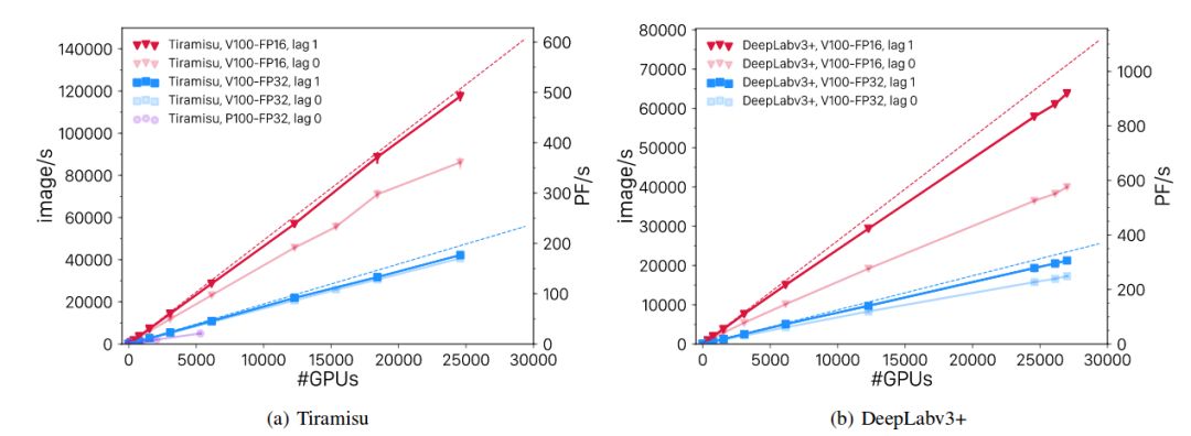

为了在超算上大规模的部署应用,研究人员们测试了不同数量GPU的计算速度:
结果显示目前的算法和虚线表示的结果十分接近。

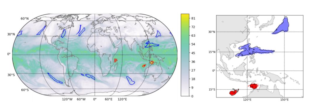

下图是最终对于全球范围内的预测掩膜结果,我们可以看到预测出了结果和黑色的标记结果十分接近。其中蓝色为大气长河红色为热带气旋。
