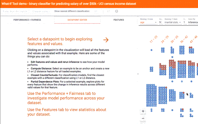

我们发布了 What-If 工具(https://pair-code.github.io/what-if-tool/),这是开源 TensorBoard 网络应用的一个新功能,可以让用户在无需编写代码的情况下分析 ML 模型。在给定 TensorFlow 模型和数据集指针的前提下,What-If 工具可为模型结果探索提供交互式可视界面。

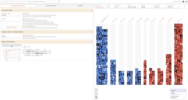

What-If 工具:展示了一组面部图片(共 250 张),以及微笑检测模型得出的结果
What-If 工具拥有各种功能,包括使用 Facets 自动可视化数据集、手动编辑数据集示例并查看相关更改的影响,以及自动生成局部依赖图(显示模型的预测结果如何随任何单个功能的更改而变化)。下面详细探索其中两项功能。

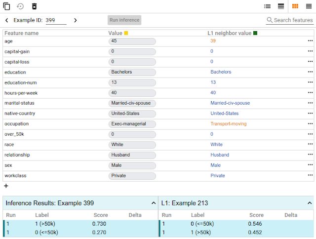

反事实
只需点击一下按钮,即可将某个数据点与模型预测不同结果的最相似点进行比较。我们将这些点称为 “反事实”,它们可以清楚显示出模型的决策边界。或者,您也可以手动编辑一个数据点,然后探索模型预测的变化情况。在下方的屏幕截图中,我们将该工具用于二进制分类模型。此模型根据 UCI 人口普查数据集的公开人口普查数据来预测某个人的收入是否超过 5 万美元。这是 ML 研究人员常用的基准预测任务,特别适用于分析算法公平性的情况,我们很快会谈及这个话题。在这个案例中,对于选定的数据点,模型预测此人收入超过 5 万美元的置信度为 73%。该工具自动找出数据集中与此最相似的人(模型预测其收入少于 5 万美元),并将二者进行并排比较。在此案例中,只需对年龄和职业作出微小的改变,模型的预测就会出现大幅变化。
反事实对比

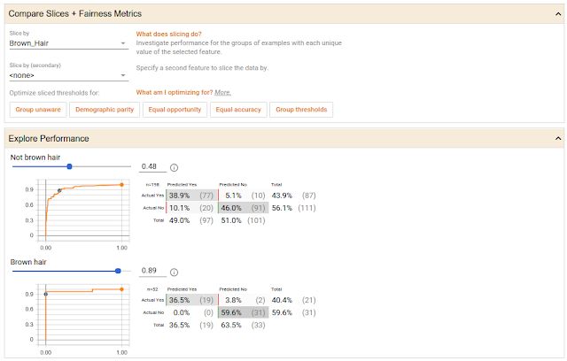

表现和算法公平性分析
您也可以探索不同分类阈值的影响,并考虑不同数值公平性标准等限制条件。下方的屏幕截图展示了微笑检测模型的结果,该模型使用开源 CelebA 数据集(由带注解的名人面部图像组成)进行训练。在下图中,我们根据头发是否为棕色,将数据集中的面部图像分成两组,并为其中每组绘制一条 ROC 曲线和预测结果的混淆矩阵,同时提供滑块,设定模型必须在达到一定的置信度,才会判定是否为微笑的面部图像。在此案例中,该工具自动为两组设置了置信度阈值,以优化模型,从而实现机会均等。
比较两组数据在微笑检测模型上的表现,并将其分类阈值设置为满足 “机会均等” 限制条件
