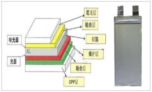

软包锂电池所用的封装材料是铝塑复合膜,简称铝塑膜。铝塑膜的设计、制造技术要求较高,目前国内90%的市场主要被日本的DNP/昭和电工、韩国栗村等日韩企业垄断,国内企业例如新纶科技、佛塑科技等公司,也正在加快铝塑膜的开发和生产,但是与日韩企业相比仍有一定差距。铝塑膜的厚度有不同规格,其结构主要是由三种材料复合而成,由内到外分别为CPP层、Al层、尼龙层,如图1所示。

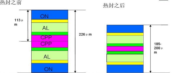

对裸电芯进行封装前,要进行铝塑膜的冲切,将铝塑膜冲成所需的规格后,进行电芯封装。冲切凹坑的最内侧材料是流延型聚丙烯薄膜(CPP),其具有一定熔点,封装时两面CPP层材料相对在一定温度和压力下融化并粘结到一起,如图2所示。CPP层材料与金属Ni、Al及极耳胶具有良好的热封粘结性,本身具有良好的耐电解液和抗HF性能,同时CPP层也有较好的绝缘性和物理防护性能,可以有效防止电极与锂离子电池软包材料之间的短路从而引起的铝塑膜腐蚀。
中间的Al层材料主要目的是防止空气中水分的渗入,水分渗入电芯内部会与电解液反应生成HF并形成副反应产生大量气体,造成锂电池鼓胀,是锂电池的重要隐患之一。Al层具有一定的强度可以防止外力对电芯的损伤。最外层的尼龙层主要是防止空气中氧的渗透,维持电芯内部环境。最外层采用尼龙层也是由于其具有良好的冲深性能,在早期的铝塑膜中外层采用PET,但是由于PET自身张力大,导致产生弯曲,成型性差而被弃用。
铝塑膜的制造方法主要有热法和干法两种,热法工艺是铝层和CPP层之间用MPP粘结,在一定温度下热压合成。高温下MPP中范德华力被破坏,老化,抗短路性能会急剧下降。同时,由于其分子间结构被破坏,导致韧性降低,成型过程中容易破裂。干法工艺为在PP和铝层中间加粘结剂直接复合,采用绝缘粘结剂,无需高温处理故防短路性能要好于热法工艺。且粘结剂本身延展性好于PP层,不需要高温处理不影响成型。

设备模具的设计、结构设计对封装效果无疑是重要的。在顶封工序,由于有正负极耳的存在,铝塑膜和极耳胶间存在凹凸不平的接触面,既要保证招塑膜PP层与极耳外表面的PP层粘接、密封良好,又要保证非极耳区铝塑膜PP层面对面的粘接、密封良好。设备封装模具设计和封头的选择就比较关键,采用硬封时可以采用在硬封头上增加硅胶,以硅胶的变形来补偿顶封处的不足,也可以对硬封模具进行模具设计,挖一个凹槽来与极耳匹配进行封装。采用软封时则不需要考虑那么多,不过得注意软封的封装工艺,验证封装的密封性,以及耐高温胶的老化问题。封装厚度过大或过小都不利于铝塑膜的封装,厚度过大本质上是铝塑膜没有封装好,在设备方面可能由于压力小或传感器异常,压缩空气气压不稳定。封装厚度过小则意味着过封了,可能会导致PP层过融,露出铝层。在设备上可以加装相应的限位装置以达到最佳的封装效果。此外温度传感器异常时也会导致达不到设定的工艺温度而引起过封或欠封,导致封装不良。

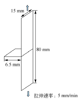

封装工艺是最关键的影响环节,封装工艺中的关键因素有温度、压力以及时间。封装的最佳状态是PP膜达到熔点后,粘结到一起,封装外观良好无气泡无褶皱,封装强度高,密封性好,通过绝缘测试。封装强度用拉伸试验机来测试,其示意图如图3所示。此外在试样拉伸方式上可以选择横向拉伸和纵向拉伸,拉伸试验机有卧式拉伸试验机和立式拉伸试验机,一般来说立式的试验机一般来说是电子万能试验机,传感器在移动端,所以立式的可以做剥离,拉伸,压缩,锋利度这些试验。就稳定性来说剥离力专用卧式试验机要比立式的电子万能试验机要好一点,两者都要选好合适的传感器的量程。外观上通过目测来检验,密封性通过抽真空后测试。绝缘测试是对极耳和铝塑膜施加瞬间高压,以测试是否封装良好,提前检出不良品,防止不良品流出。
