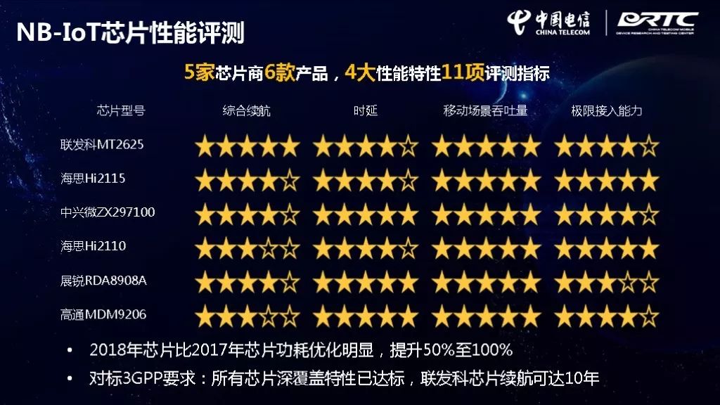

在2018年6月份中国移动发布的《中国移动2018年智能硬件质量报告》以及9月份中国电信广东研究院终端研发中心副总经理程贵锋代表中国电信移动终端研究测试中心,发布的《中国电信2018终端洞察报告》中对市面主流芯片和部分模组进行评测。【以下部分图片来源于上述报告】
图2 中国移动评测结果
图3 中国电信评测结果
两家评测性能特性主要都是围绕NB-IoT的核心优势,也是我们用户及其关心和市场应用痛点。

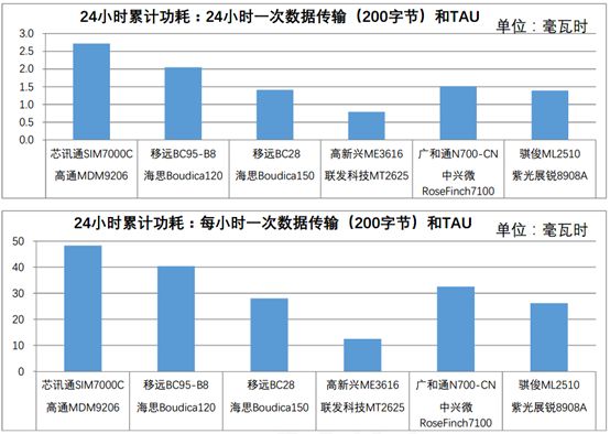

一功耗测试
超低功耗是电池供电的物联网终端能长时间工作的关键。中国移动采用了评测每小时一次数据(200字节)传输和一次TAU(Tracking Area Update,位置区更新)、24小时一次数据(200字节)传输和一次TAU两种业务模型下,模组在24小时的累计功耗。
图4 移动评测模块功耗情况

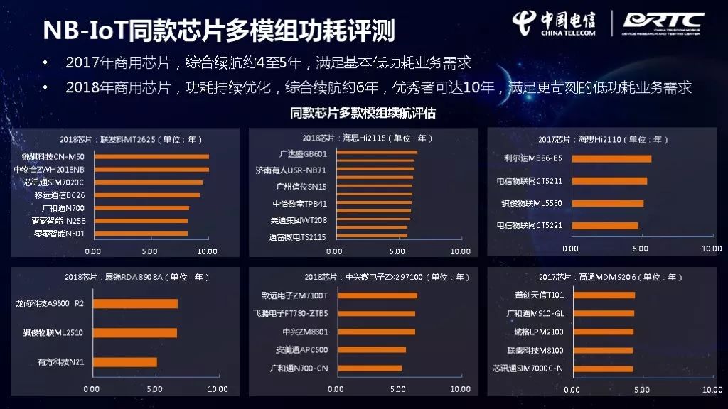

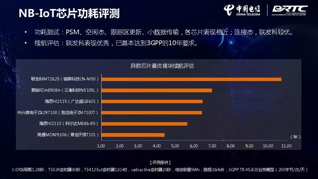

电信采用测试模型为200字节/次/天进行功耗测试,测试结果如下。
图5 电信异款芯片续航评测情况
图6 电信同款芯片续航评测情况

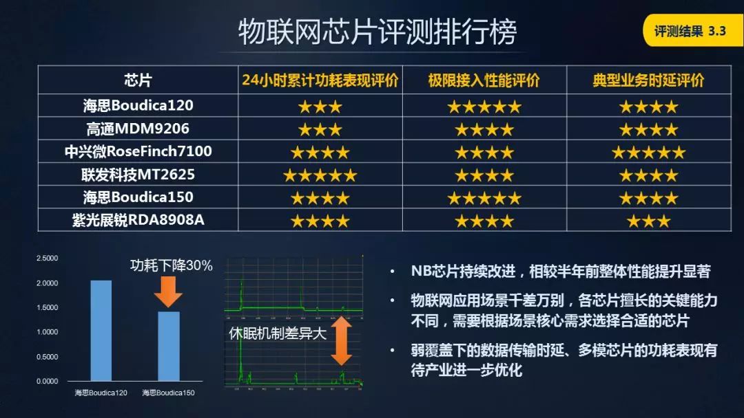

联发科技MT2625平台功耗测试均最优;
海思Boudica150芯片平台相对Boudica120的功耗性能优化显著;
高通MDM9206平台由于支持三模,其功耗高于单模模组;
中兴微RoseFinch7100平台在PSM状态下功耗持续领先,仅为0.006mW。
在空闲和连接态下,联发科技MT2625平台表现优秀。

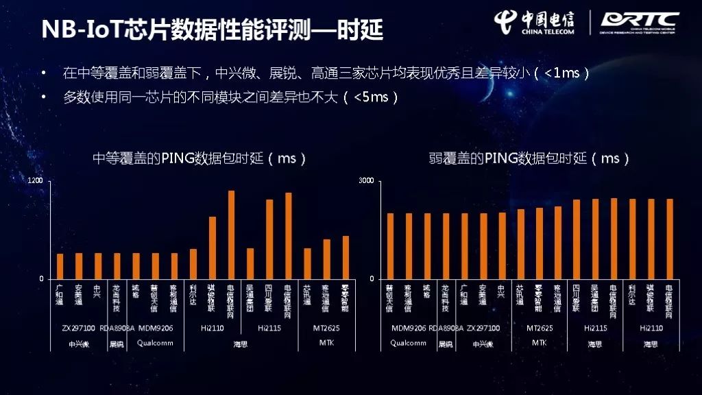

二业务延时
物联网芯片和模组的快速数据传输能力,是物联网终端低业务时延的关键。主要是评测在不同信号覆盖场景下,各模组业务传输的平均时延特性。
NB-IoT
NB-IoT
图7 移动针对NB-IoT模块业务时延性测试
图8 电信针对NB-IoT模块业务时延性测试
从移动和电信评测结果可看出中兴微RoseFinch7100平台在中等覆盖和极限覆盖下,对每次20字节数据传输和每次200字节数据传输两种业务模型,传输时延特性相对领先。

极限接入性能均满足或优于最大耦合损耗(MaximumCoupling Loss,基站天线端口到终端天线端口的路径损耗)为164dB(对应N-RSRP为-132dBm)的增强覆盖要求,最优在N-RSRP为-134dBm(SINR为-7dB左右)下能和网络保持通信。
