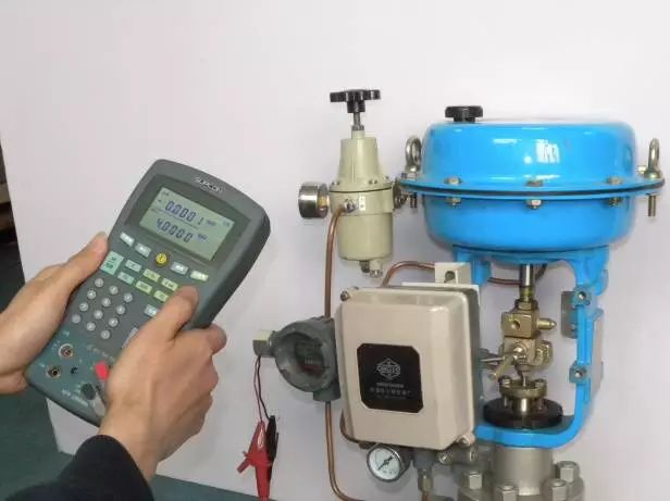

3. 驱动及维护执行机构
X219支持Ⅱ、Ⅲ型模拟电流输出,具有较强的驱动能力,使用X219的模拟电流输出功能,可用于驱动现场的执行结构,如电气转换器、阀门定位器等。

5. 维护校准变送器
X219可用于校准各种变送器,操作简单、快捷。左图中,X219模拟热电偶的输出并测量来自变送器的输出电流,液晶屏下方显示模拟热电偶输出值,上方显示变送器的输出电流。
