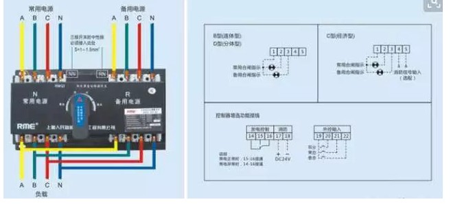

  二次电路也叫辅助电路,二次回路:测量回路、继电保护回路、开关控制及信号回路、操作电源回路、断路器和隔离开关的电气闭锁回路等全部低压回路。
  二次设备
  由二次设备互相连接,构成对一次设备进行监测、控制、调节和保护的电气回路称为二次回路。是在电气系统中由互感器的次级绕组、测量监视仪器、继电器、自动装置等通过控制电缆联成的电路。
  用以控制、保护、调节、测量和监视一次回路中各参数和各元件的工作状况。 用于监视测量表计、控制操作信号、继电保护和自动装置等所组成电气连接的回路均称为二次回路或称二次接线。

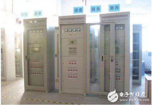

  直流屏是直流操作电源系统的简称。通用名为智能免维护直流电源屏,简称直流屏,通用型号为GZDW。
  简单地说,直流屏就是提供稳定直流电源的设备。(在输入有380V电源时直接转化为220V,在输入(市电和备用电)都无输入时,直接转化为蓄电池供电——直流220V:实际上也可以说是一种工业专用应急电源)
