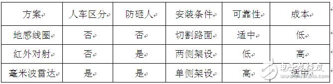

传统方式——地感线圈
传统的“地感线圈”是一个振荡电路,将多匝导线埋入地表的圆弧型沟槽,形成电感线圈,产生磁场。车辆进入、会发生电磁感应原理、信号传递停道闸控制系统、实现道闸自动化控制,完成道闸的开启与关闭。当前主要问题是不能区分人和车辆,而经常出现砸人现象。另外安装线圈要埋在地下,高底盘车辆、大型车辆,检测效果不够稳定;切割路面,后期维护也较为麻烦。
传统方式——红外线对射
红外线由LED红外光发射二极体发射,再经光学镜面做聚焦处理使光线传至很远距离,最终由受光器接收。这种方式是在进出口道闸两侧安装红外线对射装置,在道闸杆下落过程中,如果有车辆驶入,红外线受阻,道闸杆就会自动升起。但是红外线对射探测范围较窄,主要问题为容易被物体(树叶、小动物)遮挡而引起触发误报。另外安装技术要求高,需精确对齐,走线布置等复杂操作。
传统技术与雷达技术方案对比,如下表所示:

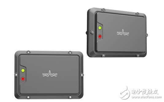

纳雷科技“守卫者”TGR10 道闸雷达
1、采用先进的AI算法技术,可精准区分行人和车辆95%以上,有效防止“砸车、砸人”事件的发生;
2、雷达检测距离可调,智能控制道闸落杆时间,能够有效防止逃费事件发生;
3、同时具备RS485、RS232、Wi-Fi通讯功能,配置参数方便快捷;
4、环境适应性强,雷达性能不受光照、灰尘、雨雪、雾霾等恶劣环境影响;
5、一体化设计,可以独立安装在路侧或者封装在道闸箱内;
6、 安装简单,无需破坏地面,极大降低了施工难度和维护成本;

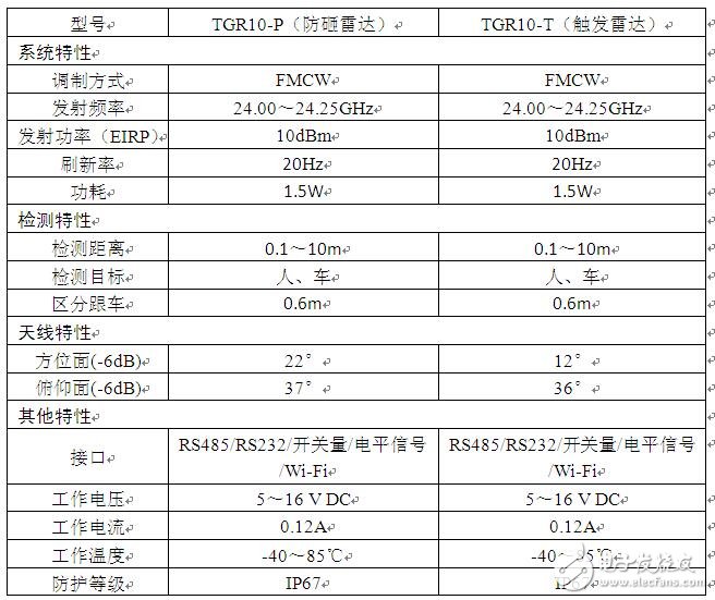

关键规格:

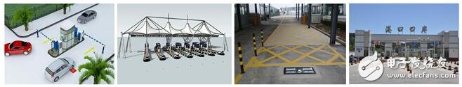

典型应用场景:
应用于停车场出入口、ETC收费车道、港口码头等领域。
车辆进场:
雷达触发,相机识别,闸杆抬起,快速通行,无需登记,无需操作!
车辆离场:
雷达防砸,安全可靠,可防止“砸车”,“砸人”事件的发生!
