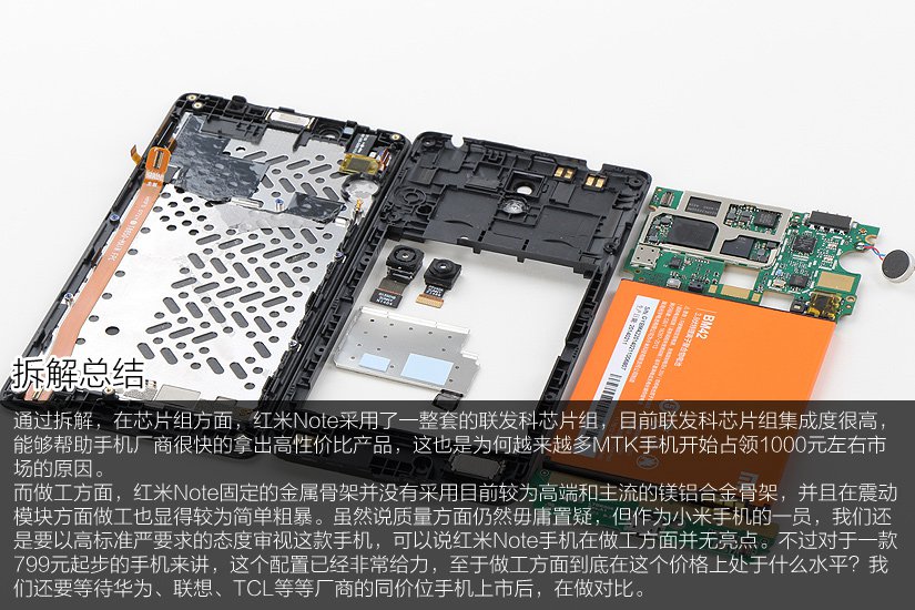

红米Note拆机总结:通过以上全面的红米Note拆机图解可以看出,红米Note采用了一整套联科发高性价比芯片组,而不是全球知名的高通芯片,这也是红米Note手机可以做到低价的原因。做工方面,红米Note固定的金属框架并没有采用较为高端和主流的铝镁合金骨架,并且在震动模块方面做工也比较简单粗暴,因此整体做工、用料都比较一般,不过整体散热细节做的还是较好的,质量方面也毋庸置疑。总体来说,这款手机配置上非常给力,做工上相对一般,不过对于不足千元的售价来说,已经相当超值了。

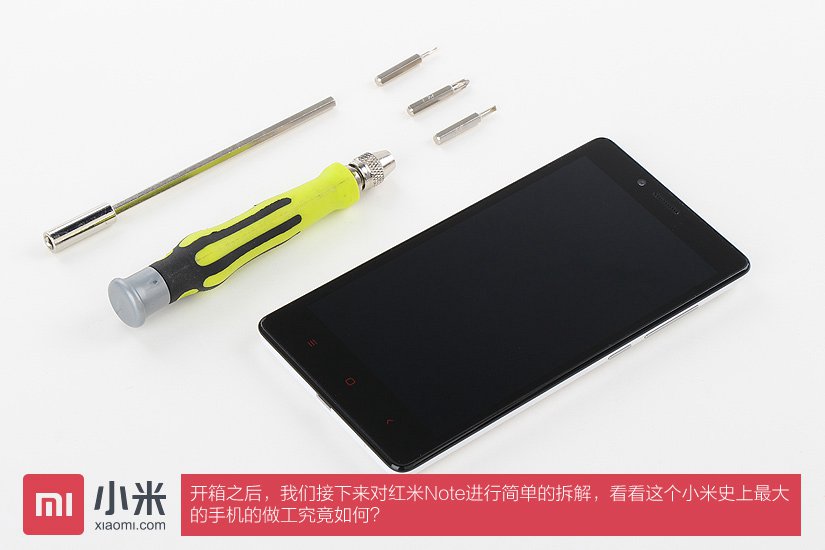

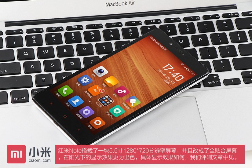

拆机前我们先来看看红米Note外观表现,其正面采用了5.5英寸720P高清全贴合屏幕,在阳光下演示效果更为出色。

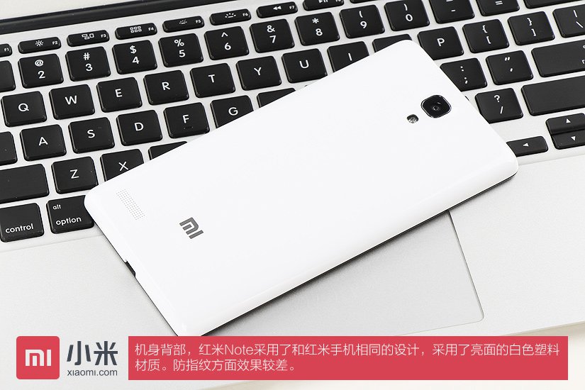

红米Note背面设计与上一代红米手机相同,手感与外观均不错,但不足的地方在于容易沾指纹。

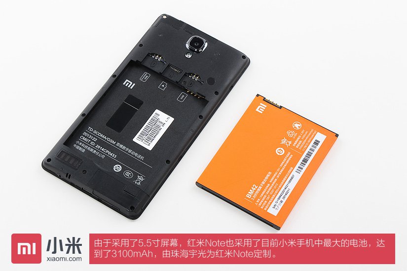

红米Note手机采用了可拆卸后盖和电池设计,因此拆机第一步就是打开后盖和取出点成绩,红米Note由于采用了5.5英寸大屏幕,是小米最大的机身尺寸的手机,由于内部空间充足,因此其也内置了3100mAh大容量电池。

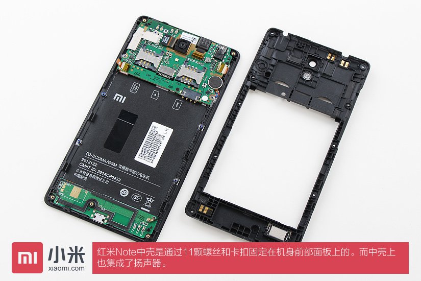

红米Note中壳是通过11颗螺丝和卡扣固定在机身前部面板上的,拆除螺丝,就可以打开中框了,中框上主要集成了扬声器,如下图所示:

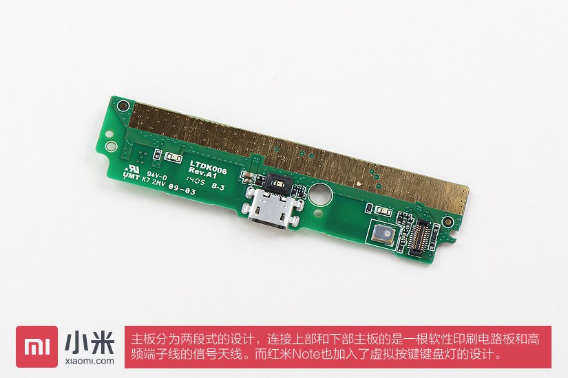

红米Note内部采用了比较常见的两段式主板设计,内部有小块小主板。连接上部和下部主板的是一根软性印刷电路板和高端子线的信号天线,而红米Note还加入了虚拟按键键盘灯设计。

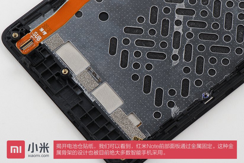

揭开电池仓贴纸,我们可以看到,红米Note前面板通过金属固定,这种金属骨架的设计也被目前绝大多数质量手机采用。

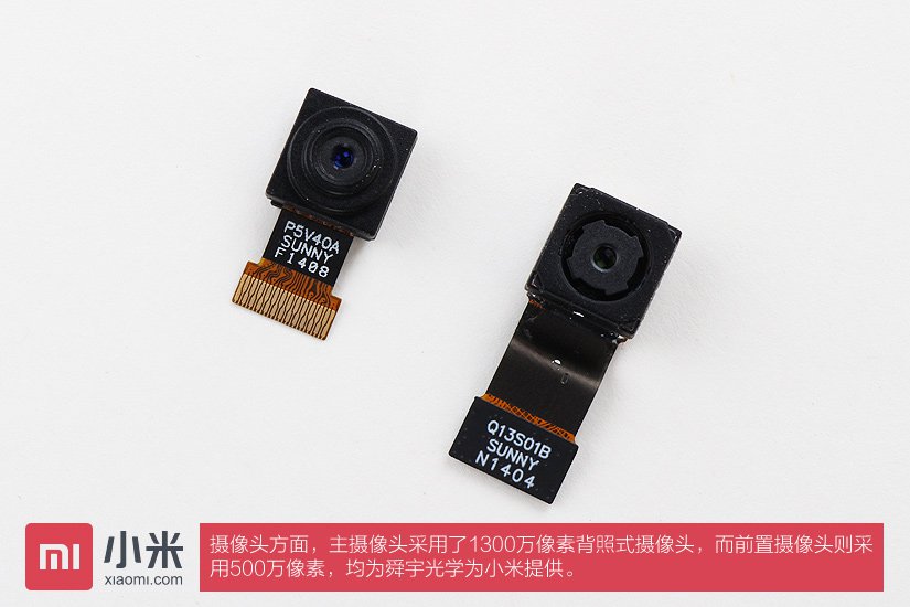

图为我们拆解下来的红米Note前后置摄像头,其采用了前置500万/后置1300万像素摄像头,均为舜宇光学为小米提供。

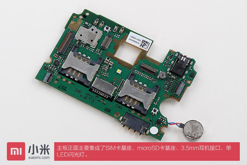

红米Note内部大主板正面主要集成了SIM卡基座、MicroSD扩展存储卡槽、3.5mm耳机接口以及摄像头旁边的LED闪光灯,如图所示。

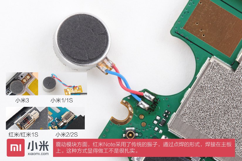

图为红米Note震动模块特写,红米Note采用了传统的振子,通过点焊的形式,焊接在主板上,这种方式显得做工不是很扎实,不过对于一款不足千元机来说,我们也无法要求过于苛刻。

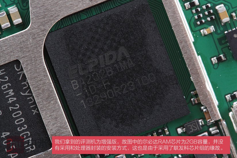

此次我们拆解的是红米Note增强版,其内置了尔必达RAM芯片2GB运行内存,并没有采用和处理器的封装方式,这也是采用联科发芯片的缘故。

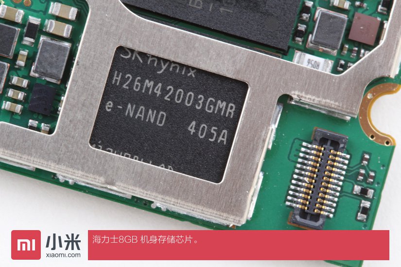

图为红米Note增强版内置的16G存储芯片。

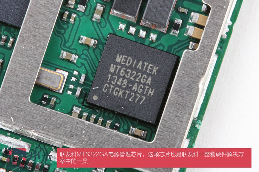

图为联科发MT6332GA电源管理芯片,这颗芯片也是联科发一整套硬件解决方案成员之一。

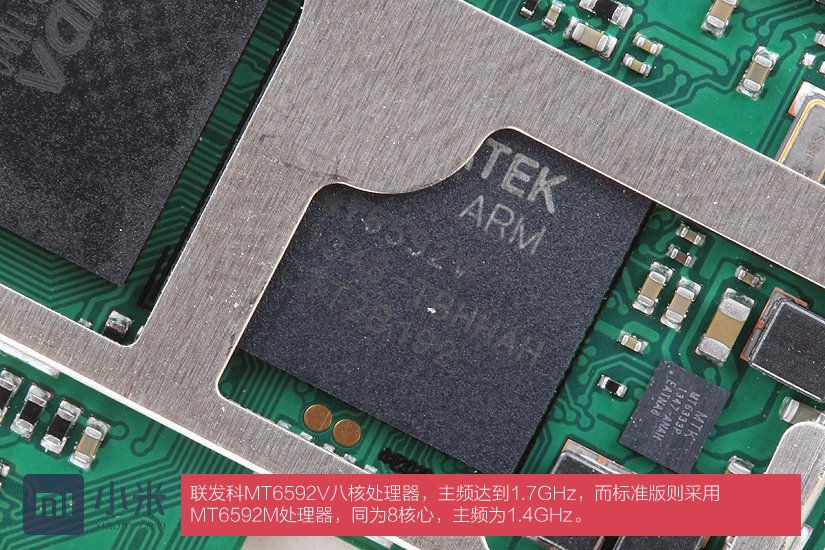

图为红米Note内置的联科发MT6592V八核处理器芯片,其主频达到了1.7Ghz。值得一提的是红米Note标准版也采用了该型号处理器,只是主频为1.4Ghz,稍低一些。

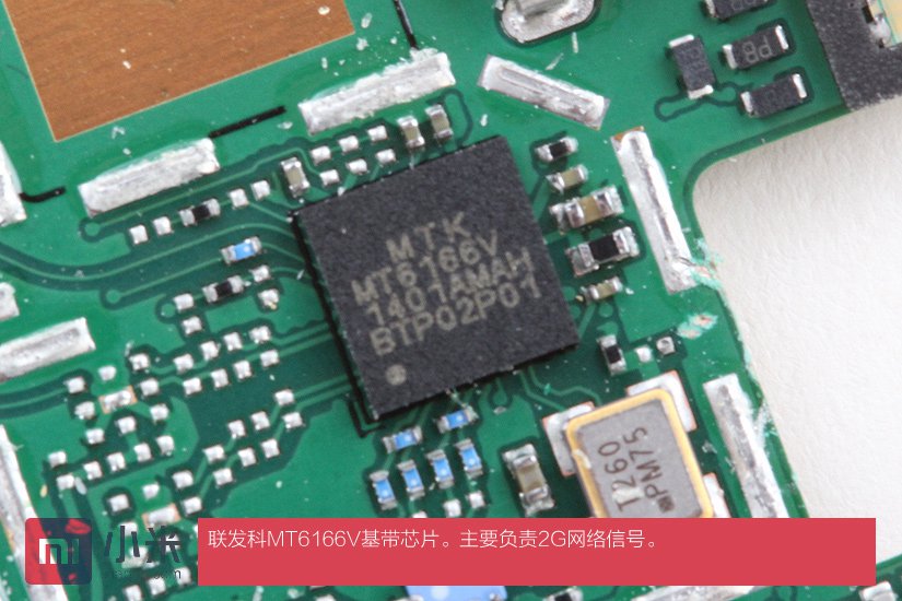

图为联科发MT6166V基带芯片,主要负责2G网络信号。

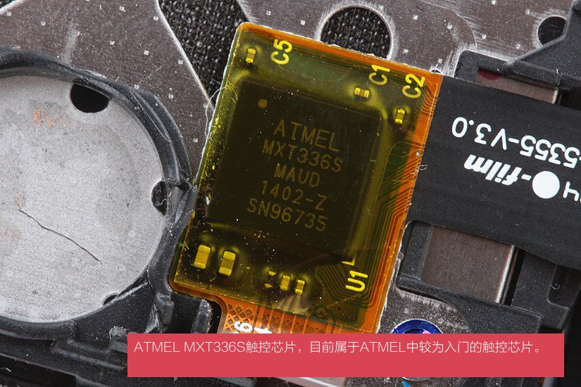

图为ATMEL MXT336S触控芯片,目前属于ATME中较为入门的触控芯片。
红米Note拆机全家福与拆机图解总结。
