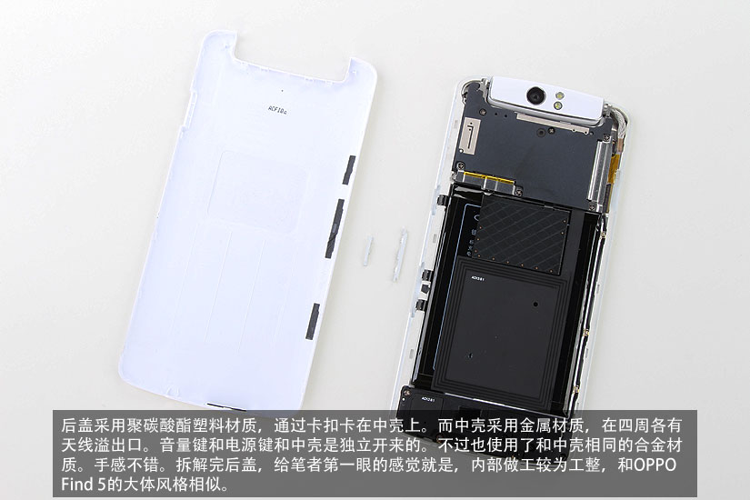

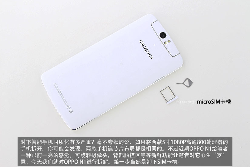

拆机第一步,需要卸下OPPO N1内部的SIM卡槽
OPPO N1拆解后盖也比较简单,打开后盖,给人第一感觉是做工比较工整

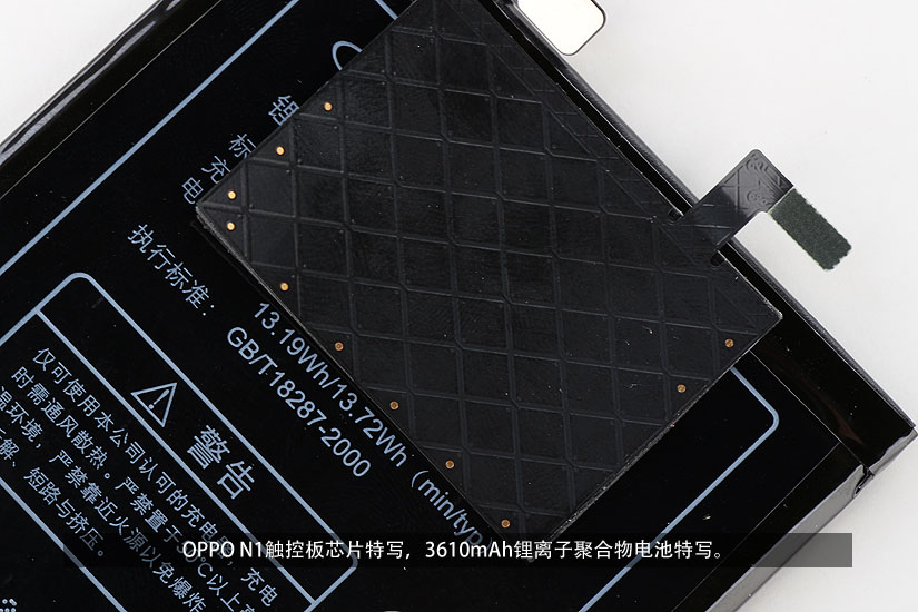

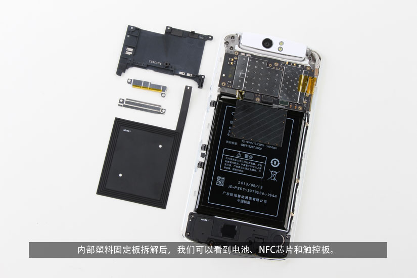

拆解下来的电池、NFC芯片和触控板

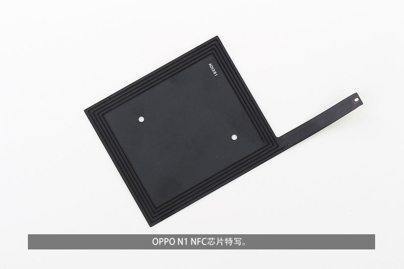

拆解下来的OPPO N1 NFC芯片特写
OPPO N1背部触控板特写,另外该机搭载的是3610mAh大容量锂离子聚合物电池

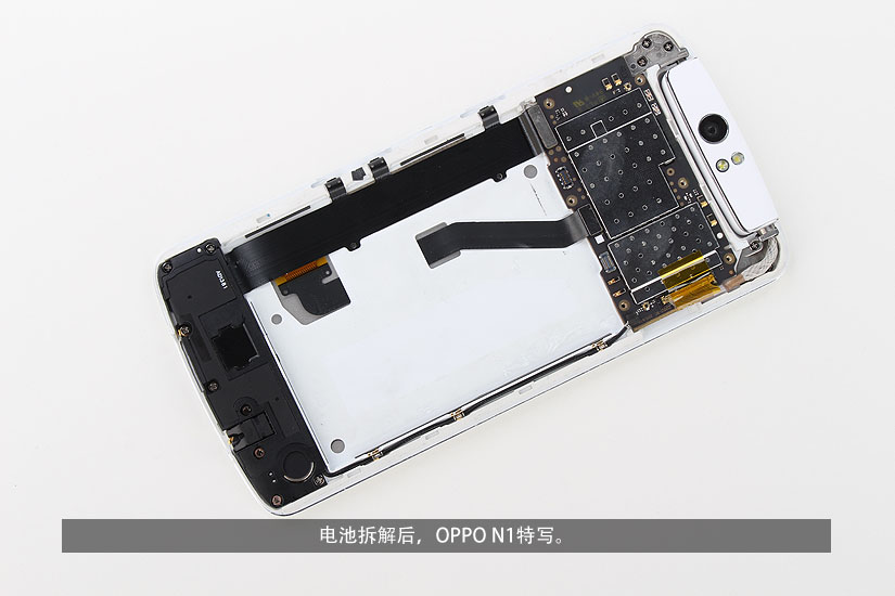

拆解电池后,OPPO N1内部机身特写
OPPO N1依旧采用了目前主流的三段式内部设计,顶部主板+中部电池+底部主板的设计

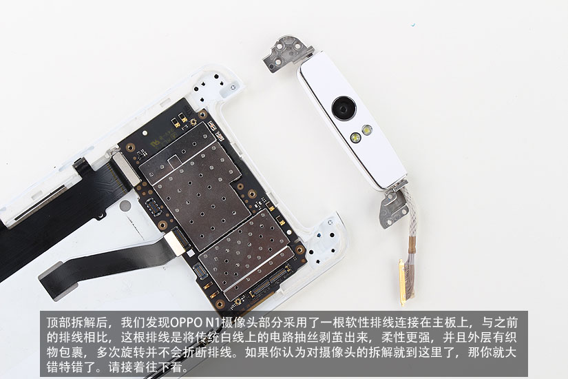

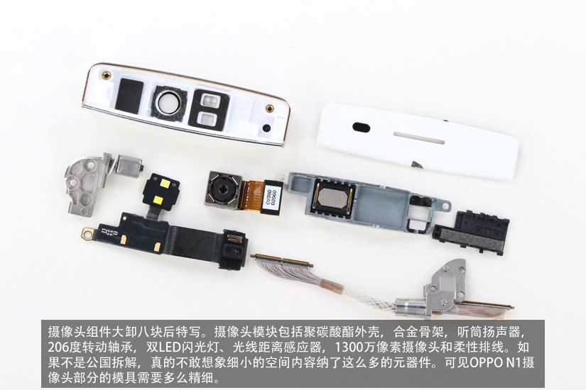

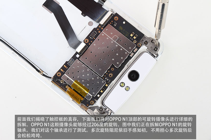

PPO N1摄像头旋转轴承拆解,我们队这个轴承进行了测试,多次选择阻尼依旧手感如初,因此不用担心多次旋转后,会松松垮垮

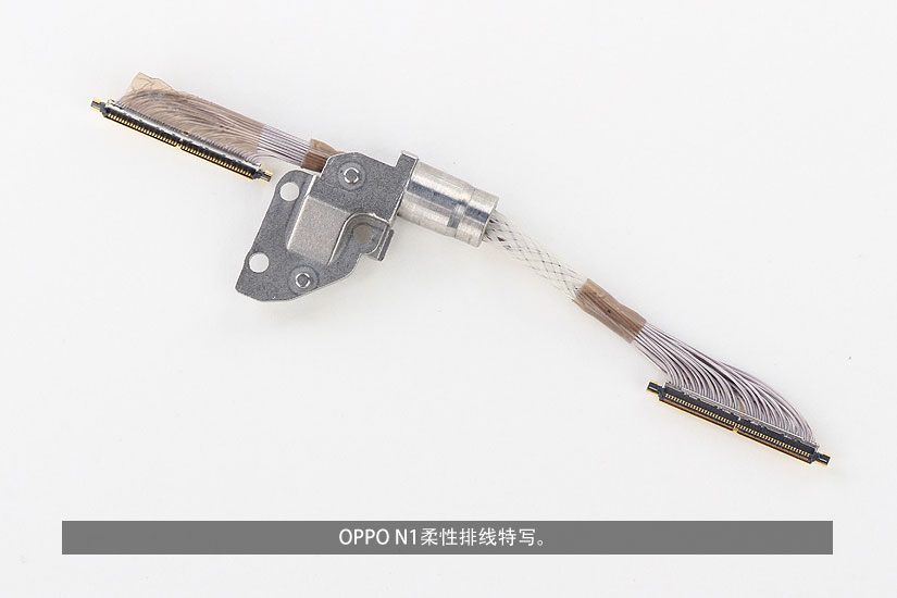

OPPO N1摄像头排线拆解

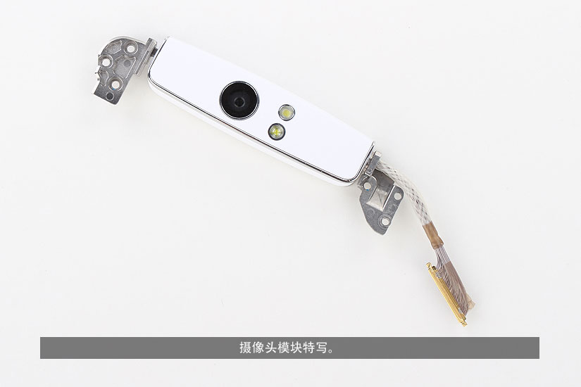

OPPO N1可旋转摄像头模块特写图片
OPPO N1摄像头模块大卸八块后特写,摄像头莫开包含了聚碳酸酯外壳、合金骨架、听筒扬声器、206度转动轴承,双LED闪光灯、光纤距离感应器、1300万高像素摄像头和柔性排线
OPPO N1摄像头的柔性排线特写

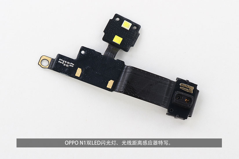

OPPO N1双LED闪光灯、光线距离感应器特写

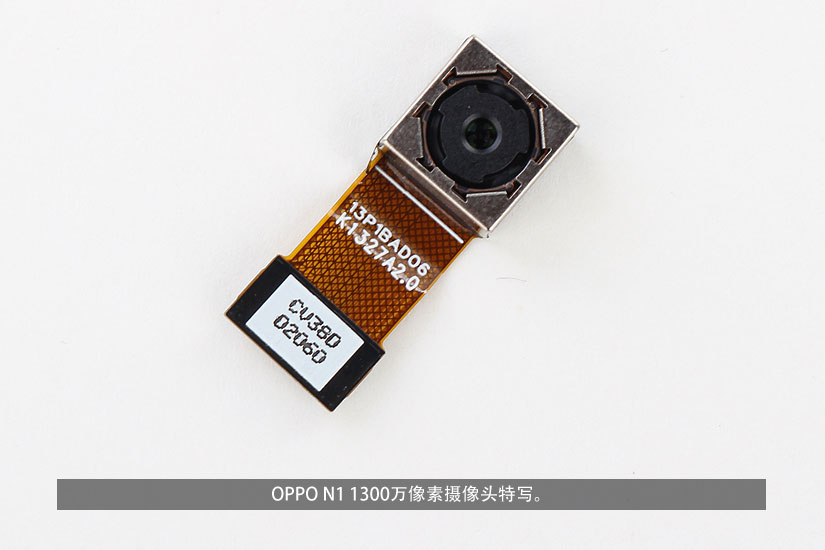

OPPO N1 1300万像素摄像头特写

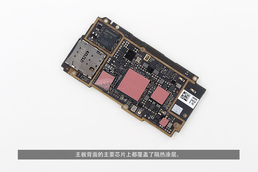

OPPO N1主板特写图片
拆解螺丝后,主板就可以从中壳上轻松取下,我们看到,主板采用了黑色PCB材质,给人的第一感觉不错,主板正面覆盖了金属屏蔽罩,用户屏蔽辐射,背面屏蔽罩被直接坐到了中壳的合金上,这也是目前手机厂商的一种主流做法
OPPO N1主板背面的主要芯片上都覆盖了隔热涂层

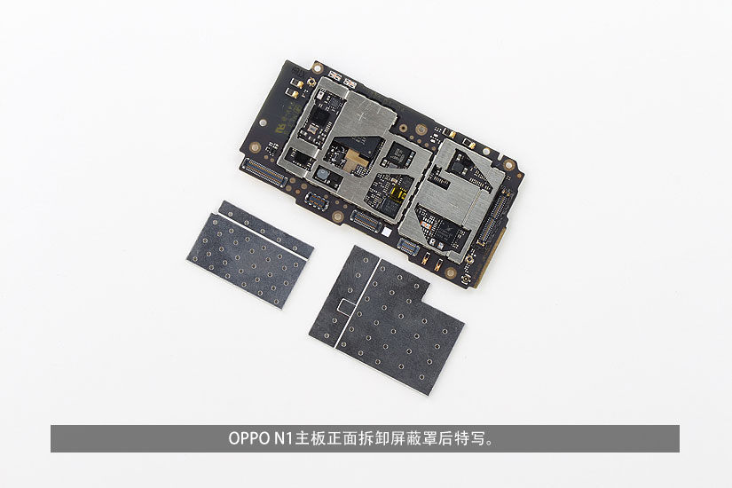

OPPO N1主板正面拆卸屏蔽罩后特写

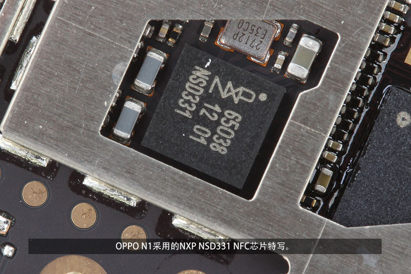

OPPO N1采用的NXP NSD331 NFC芯片特写

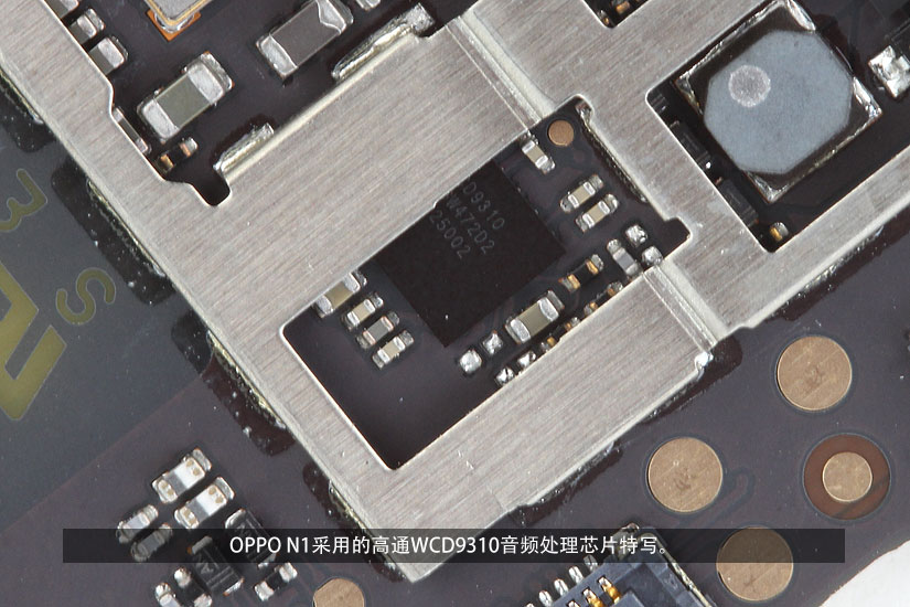

OPPO N1采用的高通WCD9310音频处理器芯片特写

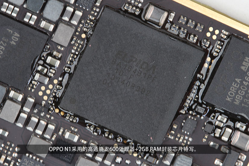

OPPO N1采用的高通600处理器+2GB RAM封装芯片特写图片

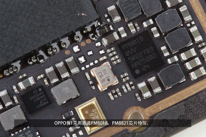

OPPO N1采用的高通PM8018、PM8821芯片特写

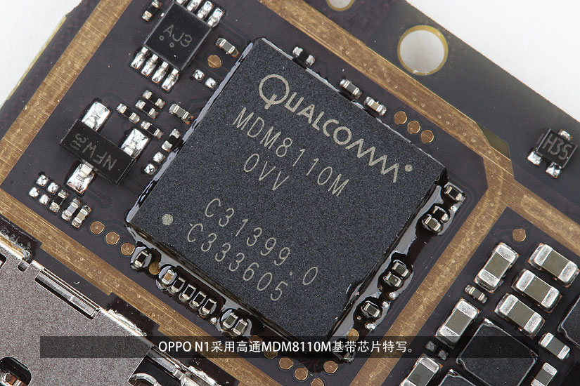

OPPO N1采用的高通MDM8110M基带芯片特写

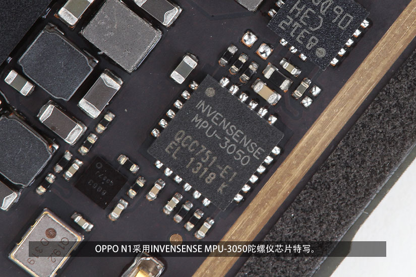

OPPO N1采用的INVENSE MPU-3050陀螺仪芯片特写
