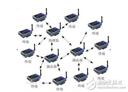

Zigbee技术并不是完全独有、全新的标准。它的物理层、MAC层和链路层采用了IEEE802.15.4(无线个人区域网)协议标准,但在此基础上进行了完善和扩展。其网络层、应用会聚层和高层应用规范(API)由Zigbee联盟进行了制定。

Zigbee传输距离为数十米,使用频段为免费的2.4GHz与900MHz频段,传输速率为20kbps至250kbps。BobHeile认为,相对于现有的各种无线通信技术,ZigBee技术的低功耗、低速率是最适合作为传感器网络的标准,这将成为未来Zigbee技术主要的发展方向。此外,Zigbee成本低、结构简单、耗电量小等特点,使得利用Zigbee技术组成的网络具备省电、可靠、成本低、容量大、安全、自愈性强等诸多优势,基于Zigbee技术的网状网结构在组网和选择网络路径时更加灵活、自由。
