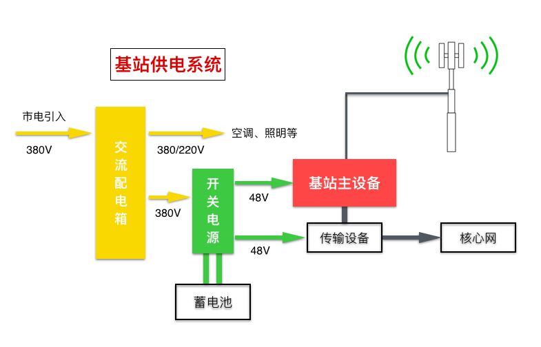

我们从基站原理说起。通常,基站的供电系统由市电引入,通过交流配电箱、开关电源转换为-48V直流后连接到基站设备,基站设备再通过馈线/光纤连接到铁塔上的天线。

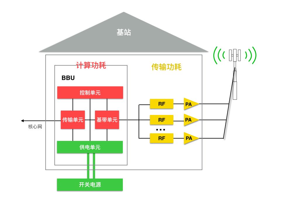

基站设备的内部结构主要包含:BBU、射频(RF)单元、功率放大器(PA)、主电源、天线接口、扇热系统等,其中BBU包含控制单元、传输单元和基带处理单元等,主要负责信号滤波、OFDM、调制解调、频域处理(符号映射/解映射和MIMO均衡等)、CPRI、DPD(数字预失真处理)等功能。
根据以上结构,我们将基站功耗分为三大类型:传输功耗、计算功耗和额外功耗。
传输功耗:指功率放大器(PA)和射频(RF)部分所消耗的电量,其主要执行基带信号与无线信号之间的信号转换,馈电线的功耗包括在传输功耗之内。
计算功耗:指BBU消耗的电量,包括数字部分处理、管理和控制、与核心网和其他基站间通信等相关功耗。
额外功耗:指从市电引入到基站直流供电的整个转换过程中的额外损失的电量,也包括机房空调、制冷设备所消耗的电量。
对于传统2G3G4G基站,由于基站的计算能力较小,通常传输功耗大于计算功耗,也就是说BBU功耗小于PA和RF部分功耗,因此传统基站提升能效的办法主要集中在减少传输功耗,比如我们在闲时关闭部分载频和射频部分来实现节能减排。
