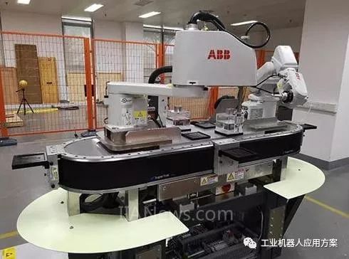

SuperTrak是贝加莱打造的新一代柔性输送系统,这套展品由导轨、托盘和两台ABB机器人IRB 910SC 和IRB120组成。SuperTrak基于磁浮控制技术,解决了工厂输送系统的瓶颈,实现了任意批量、甚至批量为“1”的定制化高效柔性制造。

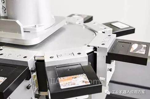

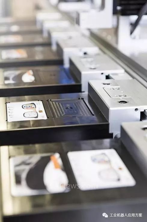

传统输送系统使用一条输送带或一个机械分度器输送所有产品,而SuperTrak使用单独的托盘来独立地输送每个产品或零件,提升了输送柔性。各个托盘可根据需要自由设定,并组合成一个生产工序序列,以独立的速度、加速度、间距和方向来传输,无需缓冲,提升了输送效率。SuperTrak的导轨采用闭环式设计,周长可根据客户需求定制,最长可达50米。托盘可在导轨上的任意位置取放,避免了输送时间的浪费。同时由于采用电磁技术,托盘与轨道不直接接触,减少了托盘输送时的振动,提升了输送稳定性。

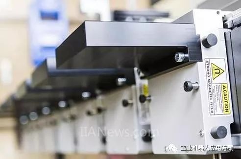

SuperTrak上的每个托盘配备两到三个永磁体,导轨上的线圈与托盘上的永磁体可产生吸力和推力,使托盘在导轨上移动。永磁体数量不同,产生的吸力和推力也不同,可满足不同的工业制造需求。由于托盘通过吸力而非机械装置固定在导轨上,安装或拆除托盘只需数秒,并且不费人力,易于产品的快速换型和系统维护,同时正常生产时间也大幅提升,在很多场景下生产效率比传统输送高出5-10倍。

ABB机器人IRB 910SC与IRB 120位于SuperTrak导轨闭环内的两端位置,与SuperTrak无缝集成,只需一台控制器,就能将SuperTrak与机器人实时连接,实现高度的自动化生产。SuperTrak的精度高达+/- 0.01mm,机器人与托盘高度协同,可快速、精准地定位产品,完成复杂的动作。
ABB的IRB 910SC SCARA四轴机器人体积小、精度高,具有卓越的路径控制,适用于需要快速、重复、连贯运动的应用,如小件装配、上下料等。IRB 120是ABB敏捷、紧凑、轻量的六轴小型机器人,控制精度与路径精度俱优,是物料搬运与装配应用的理想选择。此外,根据不同客户的生产需求,SuperTrak还能与更多型号的ABB机器人集成,帮助客户提高生产效率,节省人力。在大会之前,我们先来一睹实验室视频吧!
