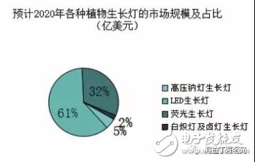

目前,植物照明灯的种类主要有白炽灯、卤素灯、荧光灯、高压钠灯、LED灯。而LED以其光效高、发热低、体积小、寿命长等诸多优点,在植物照明领域优势明显,植物照明灯也将逐渐以LED照明灯具为主。据智研咨询发布的报告,预计2020年LED生长灯规模将占植物灯市场的61%,具体的规模比例见图1。
来源:中国产业信息网、公开资料整理
图1 预计2020年各种植物生长灯的市场规模和占比

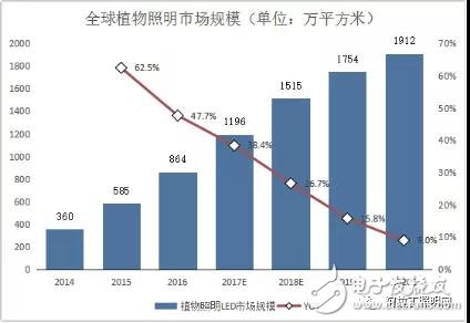

目前,植物照明市场主要集中在在中东、美国、日本、中国、加拿大、荷兰、越南、俄罗斯、韩国等地区。自2013年以来,全球LED植物照明市场进入快速发展时期。据LEDinside统计,2014年全球LED植物照明市场规模为1亿美元,2016年市场规模为5.75亿美元,预估至2020年将增长至14.24亿美元,年均复合增速超过30%。据智研咨询集团调研统计,全球植物工厂植物灯市场规模发展迅速,预测至2020年规模高达1912万平方米。具体发展趋势如图2所示:
来源:智研咨询图2 全球植物照明市场规模趋势图
