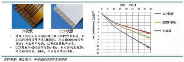

5G代指5th-Generation,第5代移动通信网络,其突出特点为理论峰值传输速度可达每秒数十Gb,比4G网络的传输速度快数百倍。5G信号传输的载体是天线,天线就如同公路一样,提供的是信息交互的通道。想要达到高效的传输速度,对于载体天线的信号收发能力势必要提出更高的要求。
图1.在高频率范围时,LCP软板具有比PI软板更好的S21损耗特性
传统天线软板PI基材,对2.4G的射频信号产生3db损耗,对应1000倍的信号损失;并且频率越高,这种S21损耗越大。(S21表示插入损耗,也就是有多少能量被传输到目的端Port2了,这个值越大越好,理想值是1,即0dB,S21越大传输的效率越高)。LCP基材的损耗值仅为2‰—4‰,相比传统基材2%的电磁损耗要小10倍,可以有效降低损耗。

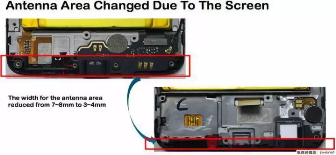

继苹果推出全面屏手机iPhoneX后,华为、小米、VIVO、OPPO等国内手机厂商紧随其后,纷纷推出自主品牌的全面屏手机。屏占比一度从80%飙升到了93.8%(官宣)。屏占比越来越大,留给天线的装载空间却越来越小了。从16:9的屏幕,到18:9甚至更大比例的屏幕,留给天线的空间大概只有3-5毫米或更窄。可摆放天线的位置更加受限,天线的净空区缩小,天线与金属结构件更近,这会使得天线的全向通信性能很差,也使得天线的设计难度提升。
1.天线的净空区缩小
图3.手机天线净空间的变化

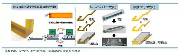

毋庸置疑,将天线尺寸减小是首要任务。合理将天线辐射体进行弯折,是在空间上缩小天线尺寸的一种有效方法,在对天线进行弯折的同时可以使其产生多模谐振的特性,对多频段、宽频化有帮助。
图4. PI和LCP弯折能力对比

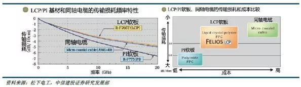

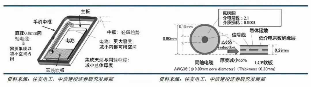

另一个不得不提的优点是LCP可取代同轴电缆。同轴电缆,由于电缆中的信号线组成,能够进行大容量数据传输,但缺点是它的厚度。低损耗柔性多层电路板,里面包含几根信号线,可同时达到大容量数据传输和超薄设计。采用LCP材料的软板电路厚度仅有0.2毫米,而且具有3层结构,可携带几根信号线,可取代同轴电缆。
图5.智能手机空间日渐紧迫   图6.LCP软板替代天线传输可见小65%厚度
图7. LCP软板具有与天线传输线同等的优良传输损耗表现,成本却更低

采用LCP薄膜,在其上设计天线,并用共面波导CPW等形式把信号低损耗的引出到芯片端,省去了肥厚的同轴线缆。且可以多个射频线一并引出。
