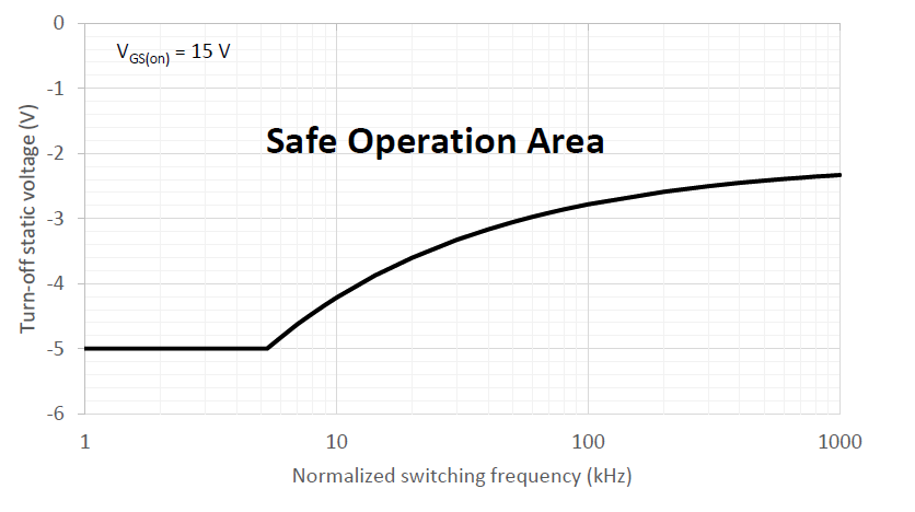

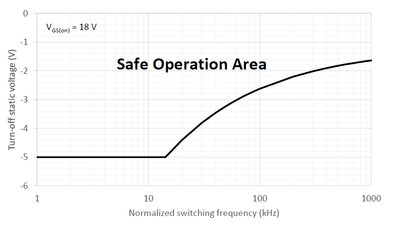

Vth的动态漂移随着开关次数的增加而增加,为了好理解,总的开关次数被转化为10年内不间断工作(24小时/7天)的归一化的工作频率。知道实际工作频率(kHz),目标寿命(年),以及工作寿命之内系统工作的百分比,归一化的工作频率可以通过以下公式计算
归一化频率 fsw= 实际工作频率 fsw [kHz] ×寿命[yrs] ×工作时间占比[%] ÷ 10 [yrs]
使用估算得到的归一化频率,可以从图1及图2中找到最小的关断电压Vgs(off)下限值。图2及图3分别适用于Vgs(on)=15V及Vgs(on)=18V
图1  Vgs(on)=15V时的最低关断电压Vgs(off)
图2Vgs(on)=18V时的最低关断电压Vgs(off)

4、归一化的工作频率为20 kHz * 20 yrs. * 50% / 10 yrs. = 20 kHz
如果开通电压是15V, 关断电压的范围应在-3.6到0V之间(见图1)。如果开通电压是18V,关断电压的范围应在在-4.4V到0V之间,如图2。
