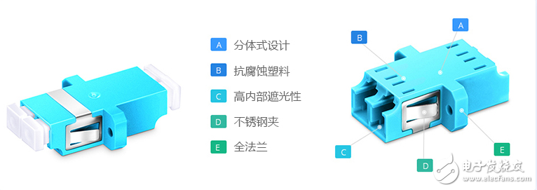

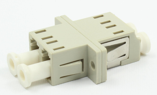

光纤适配器的结构
如下图所示,以常见的 LC-LC 双工光纤适配器为例,它使用抗腐蚀塑料制作而成,有良好的抗腐蚀性和内部遮光性,并且由不锈钢夹、全法兰、防尘塞以及高精度陶瓷套管等部件组成,可以保证在精确连接两个连接器的同时,也能尽量降低损耗。需要说明的是,光纤适配器的法兰的主要作用是固定,是用来将适配器固定在适配器面板上,因此飞速(FS)特别射界了多种精细的固定法兰。
