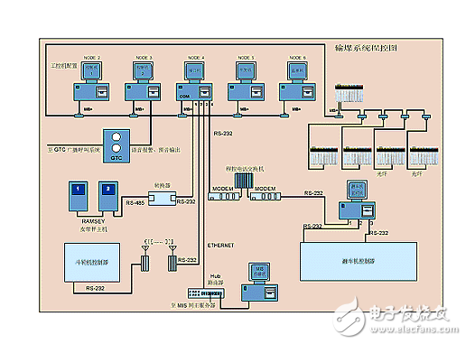

就配煤控制而言,应根据火电厂煤仓实际,把煤炭合理分配到每个煤仓中。配煤控制分为自动与手动两种。自动配煤是工作人员在上位机中输入相应的指令,由系统自行将煤炭添加入仓,其顺序是先给低煤位的煤仓配煤。当全部煤仓的煤位信号不再显示时,根据提前设定好的加仓时间与配煤标准,对各煤仓进行循环往复的加煤。此外,也可提前设置好煤仓内加煤到一定高度后继续为下一个煤仓加煤[8]。若在加煤作业中出现过线煤位问题,应立即设置为自动跳过加煤,并尽快检修。手动配煤是指工作人员在上位机利用键盘、鼠标等外设完成对缺煤煤仓的加煤操作。在整个过程中要求工作人员留意所有煤仓的用煤量,避免煤炭过少或过多,及时加煤。图 1 为 PLC 输煤控制系统设计方案。
