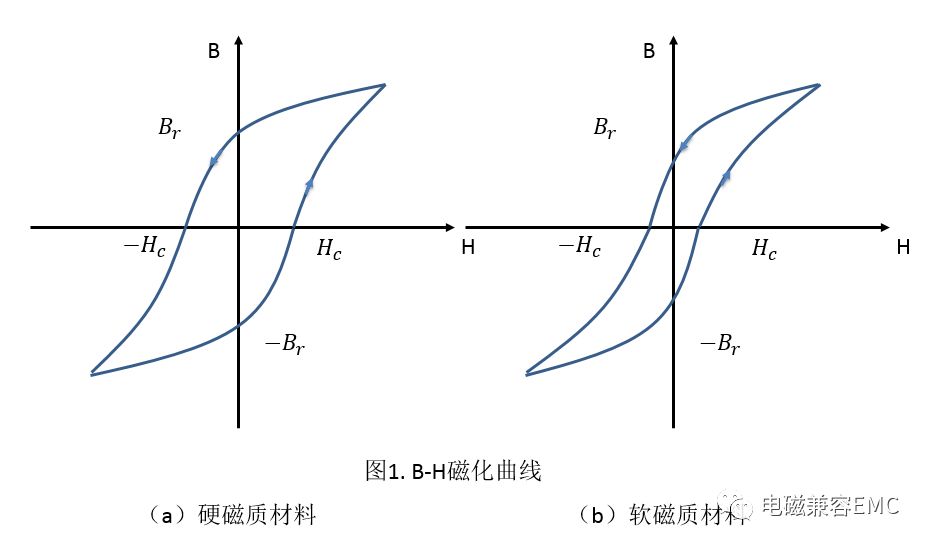

应用于电力电子学中的磁性材料可以分成软磁材料和硬磁材料,二者区分的主要标准是磁滞回线的宽度和斜率。
硬磁材料的磁滞回线比较宽,如图1a所示。硬磁材料中的矫顽力比软磁材料对应的矫顽力的值要高,如图1b所示。对比软磁材料和硬磁材料,硬磁材料中需要强磁场来旋转原子大小的磁畴。所以当硬磁质被完全磁化时,需要更强的反向磁场来减小材料中的磁感应强度,直到变为0。硬磁质通常应用于永磁铁中,主要包括铁与铝、镍和钴的合金,有时称作阿尔尼科合金;钐与钴的合金,铷与铁、硼的合金,特指NdFeB。硬磁质在电动机和发电机中被广泛使用。
另一方面,软磁材料通过比较低的磁场强度就能够获得较高的磁感应强度,如图1b所示。这意味着软磁材料可以很容易的磁化和去磁。软磁材料的矫顽力比较低并且B-H回线比较窄。软磁材料包括铁氧体、硅钢、铁镍合金、铁-钴-钒的合金和非晶合金。

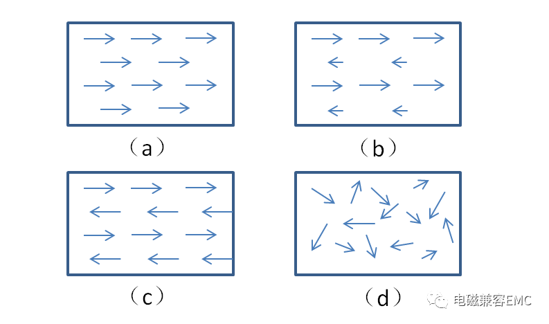

图1为几种典型磁性物质中原子磁矩的排列形式。设箭头表示原子磁矩的方向,其长度代表原子磁矩的大小。由于物质内部自身的力量,使所有原子磁矩都朝向同一方向排列的现象,成为铁磁性(图2a);如果相邻的原子磁矩排列的方向相反,但由于大小不同,不能相互抵消,结果在某一方向上仍显示了原子磁矩同向排列的效果,称为亚铁磁性(图2b);如果相邻的原子磁矩排列的方向相反,并且其大小相同,则原子间的磁矩完全抵消,称为反铁磁性(图2c);某些物质的原子磁矩不等于零,但各原子磁矩的方向是紊乱无序,结果在这种物质的任一小区域内还是不会具有磁矩的,称为顺磁性(图2d)。
图2 小区域内原子磁矩的自发排列形式
(a)铁磁性;(b)亚铁磁性;(c)反铁磁性;(d)顺磁性

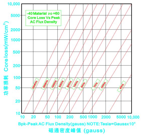

多数中小厂家没有专业的设备,也就无法给出斯坦梅茨公式中的几个系数。生产厂家中一般会给出磁芯材料的损耗结果。比如下面是某厂商的铁粉芯磁芯参数:
磁元件
图11. 商家给出的磁芯参数
可以看出,商家给出了磁芯的基本信息和损耗特性。该型号磁芯在500KHz频率下磁芯损耗达到峰值。初步计算可以吸收的峰值功率在5.78W,这是个非常可观的数据。在GJB151A/B中,CE102在500KHz频率下对应的幅值约为80dBμA(10mA),对于一个AC220V供电系统,按照EMI最坏情况考量,假设噪声电压幅值为220V(实际要小于该值),其噪声功率超过2.2W传导便会超标,串入该磁环绕制的电感后(假设电感工作在接近饱和磁通附近),可将幅值为110 dBμA(36.27mA)的噪声降低到限制线以下,带来30dB的衰减。查看标准可以发现,110 dBμA的噪声幅值已经超出了标准中纵轴的上限范围!因此可以肯定的讲,只要初测传导噪声不会高出标准中纵轴上限范围,被测设备都可以在加该磁芯材料的电感后通过传导测试。对滤波器的设计来讲,此措施无疑是最简单最直接的方法。同样该方法的弊端也很明显,为了达到最大磁芯损耗,绕组必须足够的多,这样一来电感的尺寸将不得不增加。所以一般应用下该类电感所带来的插损会小于磁芯规格书中给出的数据。
