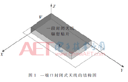

传统的矩形微带天线贴片与接地板之间的场具有以下特点:(1)电场只有Ex分量,磁场只有Hx和Hy分量,即微带天线辐射沿z轴方向的TM波;(2)内场不随z坐标变化;(3)四周边缘处电流无法向分量,即边缘处切向磁场为零,故空腔四周可视为磁壁。文献[7]通过将天线空腔的一个端口用铜箔封闭,如图1所示,介质上表面覆盖辐射贴片,辐射贴片长为L,宽为W。把xoz平面的左端口用铜箔封闭,这样就构成了一端口封闭的微带天线结构。

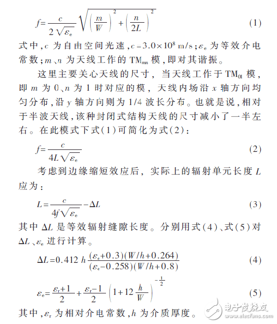

由于理想金属表面不存在电场的切向分量,从而使封闭端口所在的平面变成理想电壁。利用空腔理论对天线内场进行分析,矩形微带天线通常都工作于TM01模(或TM10模),可得到TMmn模的谐振频率为:

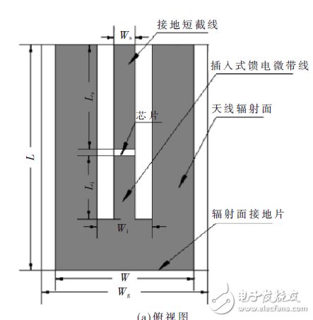

设计的抗金属天线由一端接地天线辐射面、接地短截线、两个短路片及接地平面构成。介质基板采用微波介质陶瓷,厚度为4 mm,相对介电常数为22,天线宽度W为20 mm,由式(3)计算得到辐射贴片长度L约为32 mm,天线各参数分布如图2所示。其中,L为辐射贴片整体长度,W为辐射贴片整体宽度,Wg为天线整体宽度,Li为插入式馈电微带线的长度,Wi为插入式馈电微带线的宽度,Ls为接地短截线的长度,Ws为接地短截线的宽度,L2为一端短路片长度。

由上式可知,短截线电阻值近似为零,电抗值随短截线的长度改变而改变,当0《Ls《0.25λ时,其电抗值为感性。
根据上述分析,抗金属天线的等效输入阻抗是辐射面阻抗、接地短截线阻抗和接地片阻抗的串联。Ls的变化将引起传输线电抗值变化。当0《Ls《0.25λ时,随Ls的增加,传输线的电抗值由零增加至无穷大,所以可以通过调节Ls的大小来调节天线输入阻抗的虚部,而其对实部的影响不大;对于天线输入阻抗实部的调节可以通过调节L2来实现。综上调整L2和Ls可以实现对天线输入阻抗实部和虚部的调控,方便完成天线与芯片的共轭匹配。
