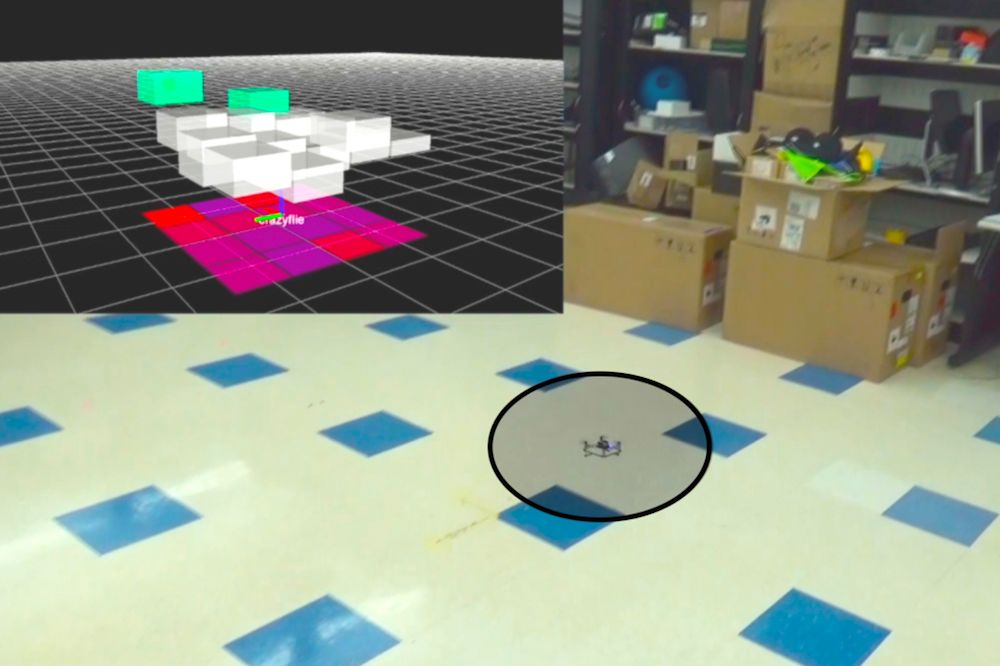

这一工作中,研究人员们展示了如何在一个栅格平面环境中搜索一个高强度的放射源。定位这个放射源的困难在于测量面临着背景辐射的干扰。放射信号是通过四旋翼无人机上的传感器进行测量的。这一任务的目标是规划出一条测量线路,把隐藏在背景噪声中的放射源尽可能快的找出来。下面我们就来具体看看AdaSearch是如何工作的。

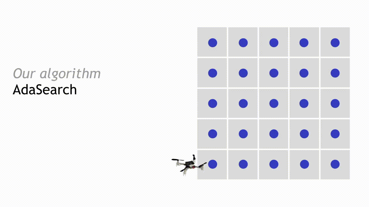

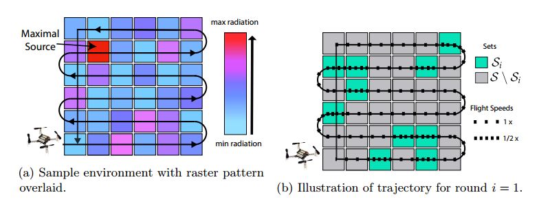

AdaSearch结合了全局规划和基于假设测试的自适应感知规则来定义飞行轨迹。在首次测量时无人机需要对整个空间进行如下图所示的均匀采样:

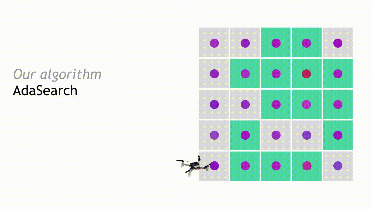

在第一次测量后可以通过观测结果来剔除某些点。如果某个点置信区间估计的上界小于最大值置信区间的下界,这在很大概率上意味着它不是期望搜索的射线源,将它剔除。

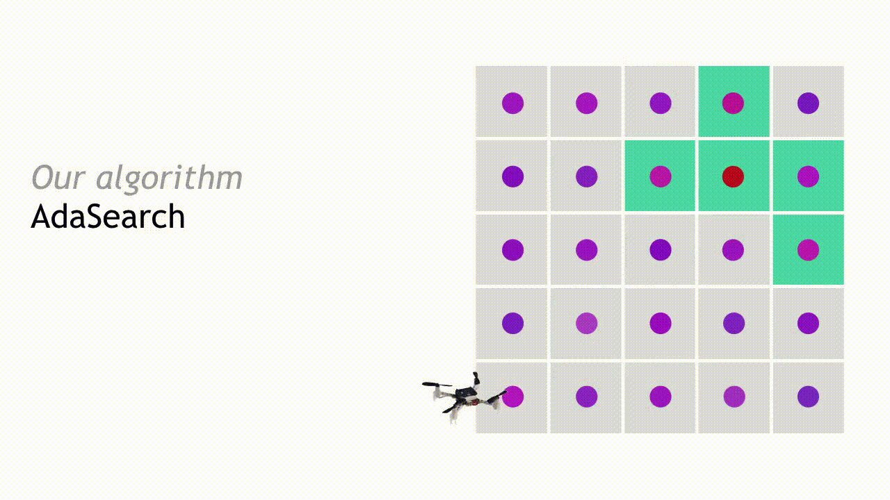

接下来在剩下的点中进行更为仔细的测量(飞行速度变慢),它们是放射源的可能性更高。
随着这一过程的迭代,放射源可能的位置不断收缩直到只剩下一个点。Ada算法将会返回这个点作为搜索结果。

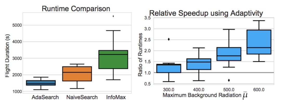

研究人员将这一算法与通用的自适应搜索方法——最大化信息法和朴素搜索法做了比较,在一个64*64m栅格4m分辨率的环境对单一放射源进行搜索下得到了下面的结果。
我们可以从上面左图中看到自适应方法所带来的优势,本文的方法耗时短且置信度更高。Ada方法在全局覆盖的前提下保证了精度和速度。
