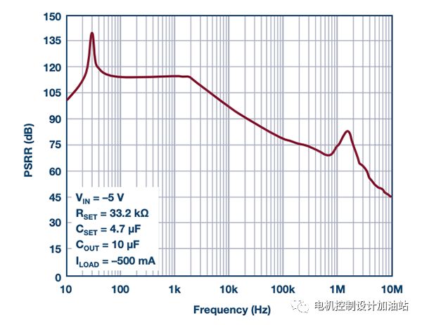

针对这些特定需求,ADI公司推出了超高PSRR、超低噪声正输出LDO稳压器LT304x系列。最新成员是一款超低噪声、超高PSRR的500 mA低压差负线性稳压器LT3094。该器件是常用的500 mALT3045(LT3042为200 mA)的负输出版本。LT3094的独特设计使其在10 kHz时具有仅2 nV/√Hz的超低点噪声,在10 Hz至100 kHz宽带宽范围内具有0.85μV rms的集成输出噪声。其PSRR性能非常出色:接近4 kHz时的低频PSRR超过100 dB,2 MHz时的高频PSRR超过70 dB,可以消除噪声或高纹波输入电源。LT3094采用特殊的LDO架构:精密电流源基准后面接着高性能的单位增益缓冲器,可实现几乎恒定的带宽、噪声PSRR和负载调整性能,不受输出电压影响。此外,该架构允许多个LT3094并联,以进一步降低噪声,增加输出电流,并可在印刷电路板上散热。

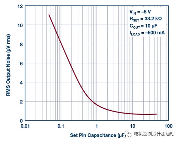

LT3094采用小尺寸、低成本的10μF陶瓷输出电容工作,可优化稳定性和瞬态响应。利用单个电阻器可编程外部精密电流限值(±10%过温)。该器件的VIOC引脚可控制前端稳压器,以最大限度地降低功耗并优化PSRR。单个SET引脚电容可降低输出噪声,并提供基准软启动功能,防止输出电压在开启时过冲。

图2. LT3094 PSRR性能。
图3. LT3094输出噪声性能。
