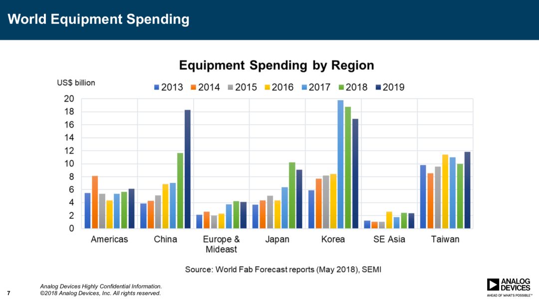

数据显示,半导体相关的设备投入中,中国2018、2019年的同比增长幅度都是非常大的,可以看出中国政府对于国内半导体产业的支持力度是非常大的。从全球来看,规模增长最大的是中国,韩国有点微跌,***持平,美国也是持平。

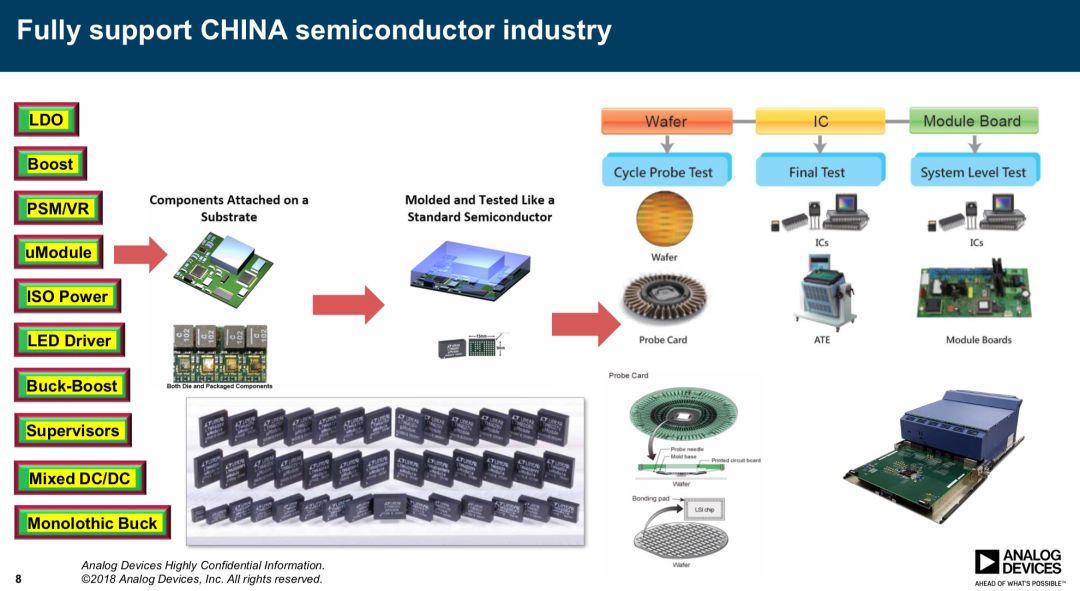

梁再信表示ADI产品可以全方位支持中国产业发展,不仅仅是传统的ADI信号链等器件,在所有的半导体生产、测试、封装的过程中都有很多设备需要用到电源,在这些设备中空间都非常紧凑,所以我们的电源模块有非常多的机会。我们的Power Module经过十年发展,已经有非常完整的产品序列,对半导体设备制造商都可以有很好的技术和产品支持,协助他们完成极具挑战的设计,实现小体积、高效率的产品设计。

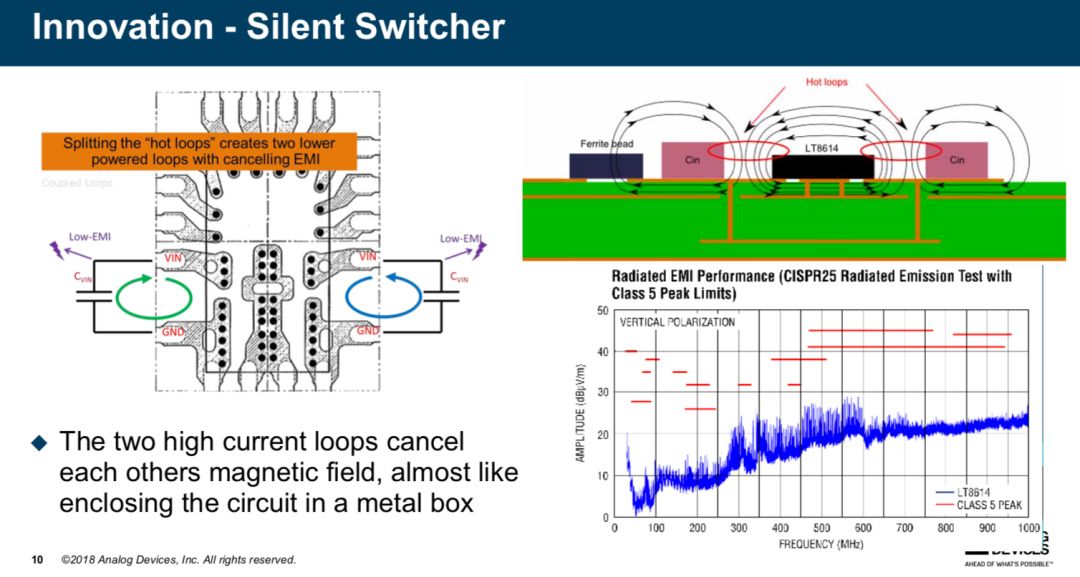

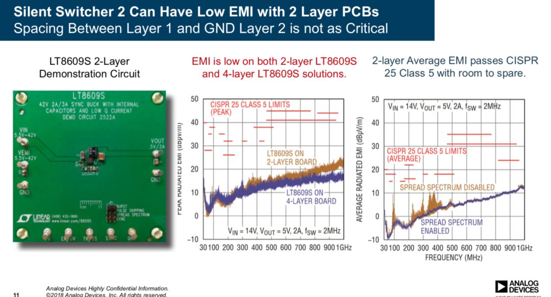

ADI的µModule稳压器采用了创新的Silent Switcher架构,它可以最大限度降低电磁兼容 (EMC) 和电磁干扰 (EMI) 辐射,梁再信指出Silent Switcher要解决问题是EMI和干扰的问题。
“我们在芯片的设计上有创新突破,普通的电源是单个电流回路,我们Silent Switcher芯片上是两个反向电流环,芯片自己的EMI水平就可以做得非常低,甚至不用特别优化就可以满足标准。”他解释道,”Silent Switcher经过不断的迭代、优化、升级,一直保持遥遥领先的状态。为了简化设计,我们做了一些测试和对比,比如说LT8609S。过去要解决EMI的问题,大部分的供应商会告诉你,用四层板、六层板加屏蔽、隔离等等,但ADI的Silent Switcher用两层板做一个标准设计就可以满足EMI的标准,甚至还有一些余量。当然用四层板更好,只是两层板已经可以满足工业级EMI标准。”

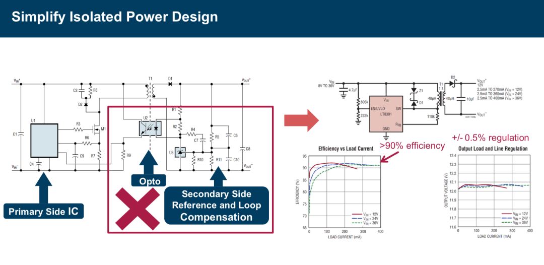

ADI还有一些创新,也是从简化设计和应用出发的。如工业线上会用到很小的隔离电源,传统隔离电源是否可以简化一下?基于这样的思考,我们推出一系列隔离电源产品,把过去传统的隔离电源产品极度简化。新的电路非常简单,就一个变压器,输出就是二极管和滤波电容,不需要其他反馈,同样可以把效率做得很高,输出稳定性做的非常好。“这是不同细节上的创新,怎么把别人能做到的事情做得效率更高、可靠性更好。也是我们的目标。我们也有一系列的包含变压器的高集成度隔离电源模块,可以给我们的工业客户直接使用。”他强调。

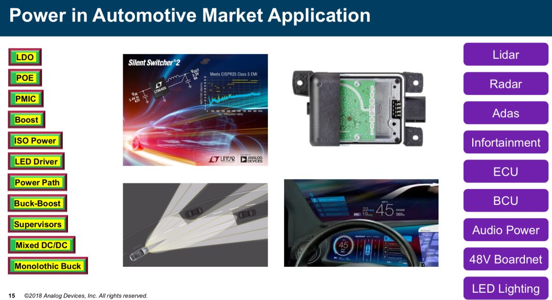

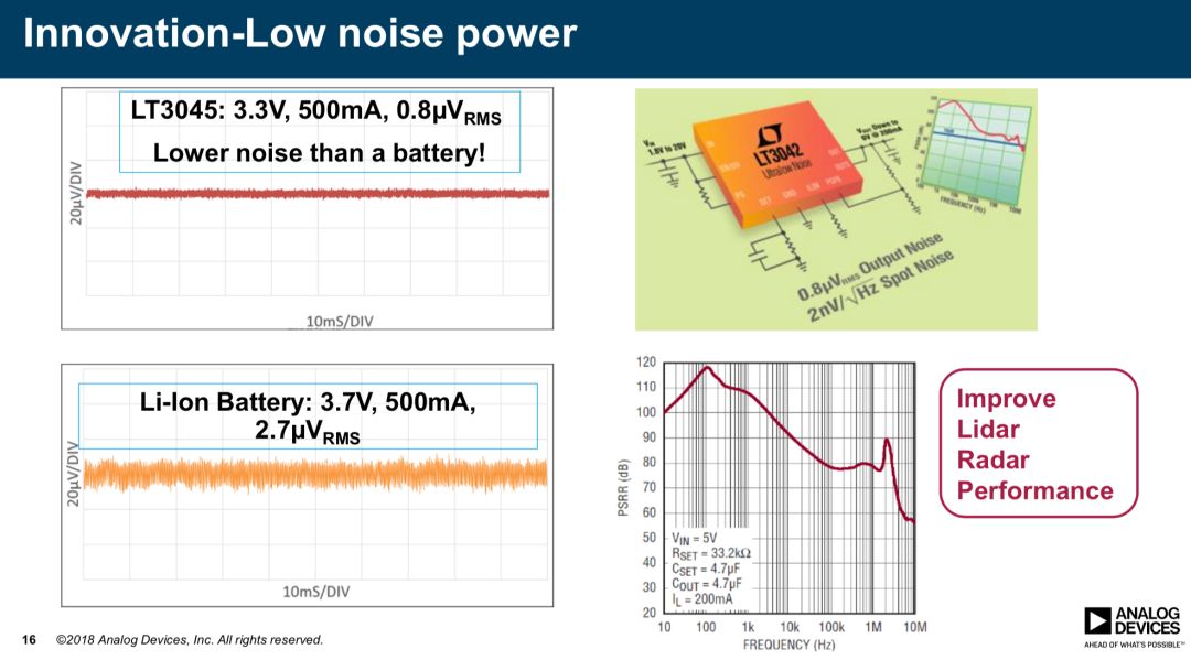

ADI在安全气囊领域有超过25年的历史,是自动化和自动驾驶领域的安全专家。而Power by Linear产品在汽车领域都有非常多的应用,如Lidar、Radar、IMU、ECU、48伏系统、LED等热门领域等,2016年,ADI发布了业界最低噪声的LT3045,噪声比传统锂电池的噪声还少。测试数据显示,锂电池有2.7μV的噪声,而LT3045在同样电流下只有0.8μV噪声,1M以下PSRR值都在78个dB以上。我们电源产品有非常低的噪声和非常高的PSRR值,给Lidar、Radar供电的时候可以显著提升性能,使得整个系统的噪声是很小的,让整车和乘客更安全。
ADI还把Silent Switcher拓展到汽车领域,极大降低EMI也是汽车领域电源的要求,让车身系统更稳定。现在汽车里的电子部件越来越多,就要考虑EMI问题否则会影响车用设备的正常使用。

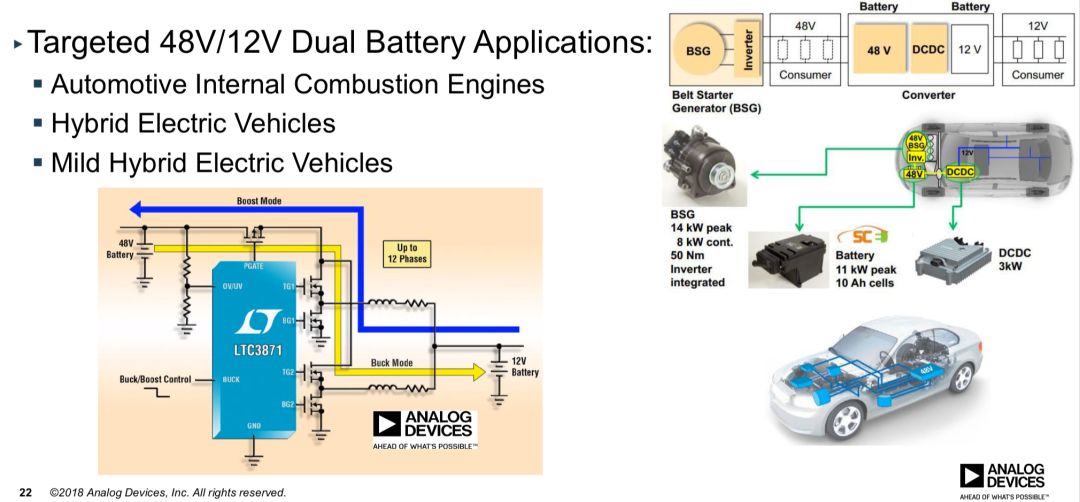

在汽车48V系统中也有ADI的创新--Power by Linear针对48V/12V系统有专门的应用方案:双向两相同步降压或升压型控制器LTC3871,当起动汽车或需要额外功率时,LTC3871允许两个电池同时为同一个负载供能,最高可实现97%的效率。48伏发电时,可以降压给12伏系统充电;如果有需要,12V还可给48V补电。除了LTC3871,我们同样有一系列产品可以支持这样48V/12V的转换。

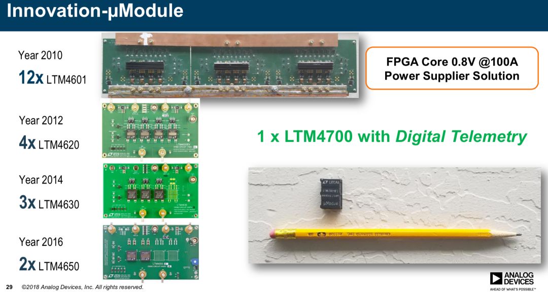

通信领域的基站设计一直在想体积更小,效率更高、散热更好、可靠性更高迈进,ADI不断提升通信板卡的功率密度,以FPGA的0.8V内核电压、100A的输出电流为例,2010年需要12片LTM4601才可以做到100安培,2012年推出LTM4620,4片就可以达到100安培,LTM4630的时候需要3片,LTM4650的时候2片就可以。“最近,我们发布了LTM4700,拇指大小,1片就能做到100安培。”梁再兴指出。

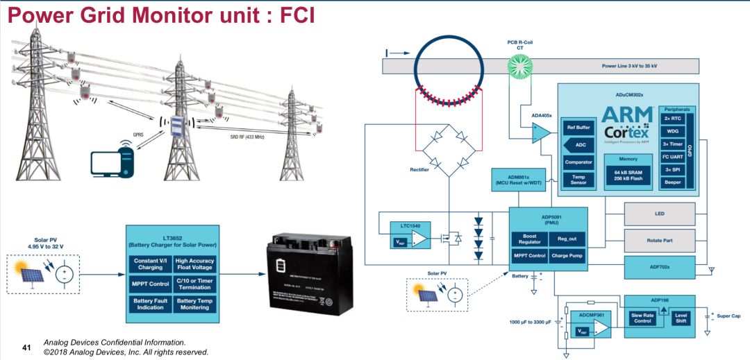

ADI在智能电网方面一直走在世界前列,在中国电网已经耕耘多年,不仅产品应用级别合作,甚至在芯片的定义级别、软件的算法级别都有合作,ADI一直是智能电表的主要供应商。在电网检测系统方面,ADI的FCI是其中的佼佼者,这里面有很多ADI的方案,从信号链、IC到其他都有。

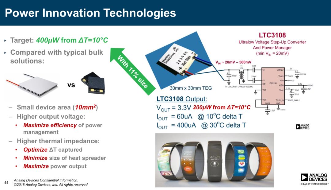

“我们也在考虑一些新创新,比如如何从空间吸收和拿到一些能量。空间能量有很多种,最常见的就是太阳能,但太阳能面板体积比较大。还有一些能量如温差、振动,虽然看起来是很微弱、很弱小的能量,但能不能为我们所用是我们考虑的问题。”他补充说,“一是振动发电。我们有个换能器电源转换芯片LTC3588,配合小体积的换能器可以在0.25G的振动加速度和40赫兹的频率上产生200多微安的电流。”
在温差发电方面,据一个测试数据显示,一个3厘米×3厘米TEG连上LTC3108,可以产生3.3伏电压,在10度温差时大概有60微安的电流,200微瓦的功率,30度温差差不多有400微安的电流。如果一个可穿戴设备,环境温度25度身体温度35度,则10度温差产生的200微瓦可以使电子器件持续工作下去,就不用充电了。
“我们还在考虑如何改进温差发电转化技术,已有的能量采集IC能实现把20毫伏的微弱电压升到3.3伏,这已经是非常大的挑战了,但我们在考虑换能器能不能再突破一下。目前我们美国团队在思考如何把换能器功率提高,从200微瓦提高到400微瓦。”他指出,“ADI中国生意在全球中占比逐年上升,我们需要对市场提供更多的支持,为了配合国内工程师使用Power by Linear产品,我们提供了很多免费的工具如LTPowerCAD,可以做整个电路的规划以及做运算;生成的数据可以导入LTspice仿真工具做进一步的仿真,通信设备上需要电源管理做PSM,做系统的板级电源管理,我们有开发工具LTpowerPlay,传统ADI的电源产品也有一个仿真工具叫ADIsimPE。这4个软件都可以在ADI官网免费下载使用。”
