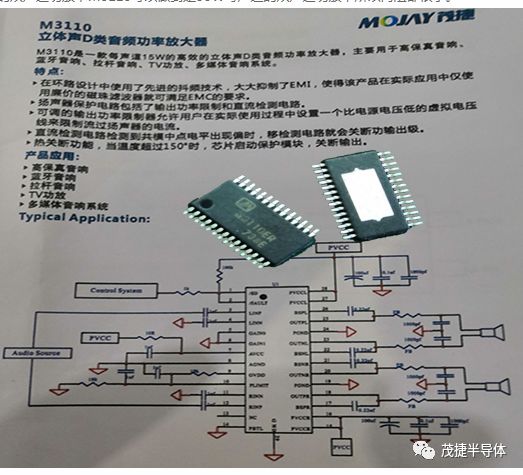

小功率的单声道蓝牙音箱,主要使用M3110H 自带升压部分,4欧姆喇叭的话可以到5.4W 1% THD+n. 因为是H类的功放(就是功放的升压电压会随着输入信号而调整),所以效率很高。
中、大功率的,比如5W到10W的蓝牙音箱,单声道或者双声道,一般用TPA3110, M3110D做功放,而DAC和处理一般用PCM510都是内部有miniDSP, 可以做一些声音处理,包括基本的EQ等。
这几个功放的性能都很好,因为是闭环反馈的,TPA3110是QFN封装的体积比较小,M3110和其一样都是是混合输出模式的的,静态电流很小,有助于提高系统效率。M3110D是15W每声道的双声道功放,M3110可以做到是30W每声道的双声道功放,所以内阻都很小。
数字输入的功放也用的非常广泛,而且有更高级的音频处理。
普通声音处理的数字输入功放,一般来说,都具有多段EQ (5 bands to 10 bands)和1到3段DRC (按照频率分段),失真度控制等功能。蓝牙音箱用的比较多的作为M3110是完全可以完成这样的,支持2段DRC等等。
还有一些数字输入功放具有更强大的声音处理功能,内置了 miniDSP和RAM/ROM, , 我们提供了一些预先做好的处理流程可以选择使用,比如多达10段的EQ,增强功能的多段DRC,低音增强,自适应EQ等。而更先进的声音处理,则是“智能 功放”,这种算法对喇叭进行建模,播放音乐的时候,实时预测喇叭的状态,对震动幅度和温度进行实时 的控制,避免喇叭损坏,在这个基础上面,喇叭的瞬时功率可以轻松达到额定功率的3倍以上,喇叭的功率越大短时间峰值可以达到的功率越大,这样就可以实现传 统算法无法实现的很好的低音效果和更高的响度,弥补小口径喇叭以及小音腔的不足。
另外我们还新推出了一些性比更高的数字输入功放比如M3110升级版,有15段EQ和3段AGL,后续更会推出不需要输出电感的产品。

15. 问:M3110对于开关频率是如何设置的?闭环反馈如何设计?
答:50k,所以一般不必考虑调整频率,不易干扰am。本身芯片就是闭环反馈,如果想要滤波器后反馈,可以改为LC滤波然后增加反馈,一般没有必要。
