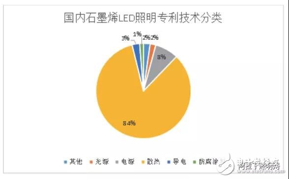

而具体到LED照明领域,通过在cnipr检索平台的检索,国内公司目前在LED照明领域布局的与石墨烯技术相关的专利共315件,所涉及的方向主要都是集中在对LED光源芯片的导热和散热上,利用石墨烯导热散热性能的相关专利数量有262件,占比超过84%,远远高于在其他方向上的专利布局。可以看出,国内企业对于石墨烯在LED照明中的应用研究过于集中在石墨烯的热特性上,并没有充分发挥出石墨烯光、电方面的特性。
图2 国内石墨烯LED照明专利技术分类
