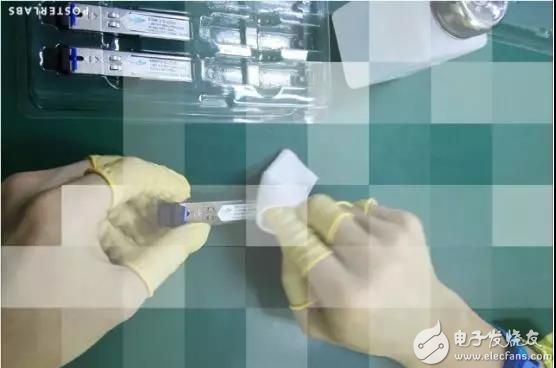

SFP光模块里面涵盖了许多精密的光学元件和电路元件,在日常使用中,我们需做好静电防护工作,否则很容易造成光模块损坏。
ESD防护需谨记
▲必须做好静电防护工作(如:戴上防静电手套和防静电手环,防止静电损伤),尽量接触光模块壳体,代替接触光模块PIN 脚;
▲保持光模块使用环境的湿度维持在30~75%RH左右;
▲严禁对非热插拔的设备,进行带电插拔的操作;
