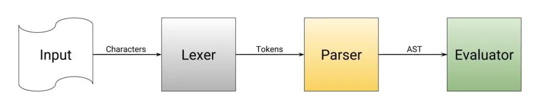

简言之,编译器获取源代码,产生一个二进制文件。因为从复杂的、人类可读的代码直接转化成0/1二进制会很复杂,所以编译器在产生可运行程序之前有多个步骤:
从你给定的源代码中读取单个词。
把这些词按照单词、数字、符号、运算符进行分类。
通过模式匹配从分好类的单词中找出运算符,明确这些运算符想进行的运算,然后产生一个运算符的树(表达式树)。
最后一步遍历表达式树中的所有运算符,产生相应的二进制数据。

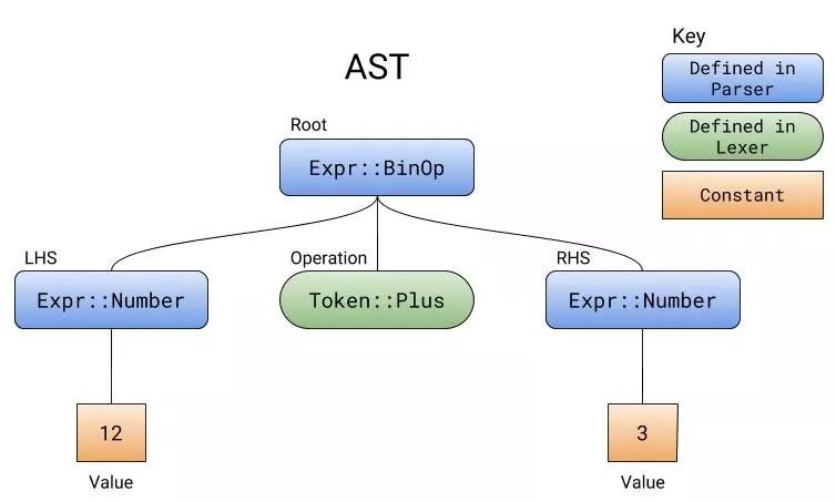

解析 12+3 产生的样例 AST
解析器在解析时产生的树状结构被称为 抽象的语法树,或者称之为 AST。 ast 中包含了所有要进行操作。解析器不会计算这些操作,它只是以正确的顺序来收集其中的标记。

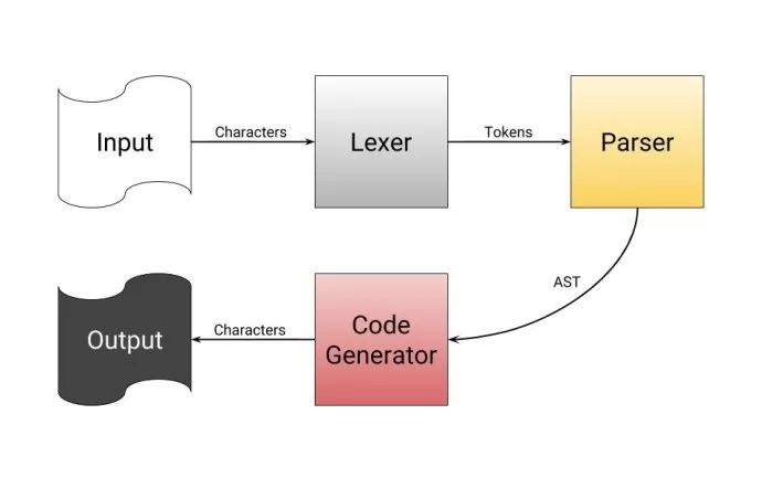

代码生成器 接收一个 AST ,然后生成相应的代码或者汇编代码。代码生成器必须以递归下降的顺序遍历AST中的所有内容-就像是解析器的工作方式一样-之后生成相应的内容,只不过这里生成的不再是语法树,而是代码了。

在生成汇编代码之后,这些汇编代码会被写入到一个新的汇编文件中 (.s 或 .asm)。然后该文件会被传递给汇编器,汇编器是汇编语言的编译器,它会生成相应的二进制代码。之后这些二进制代码会被写入到一个新的目标文件中 (.o) 。

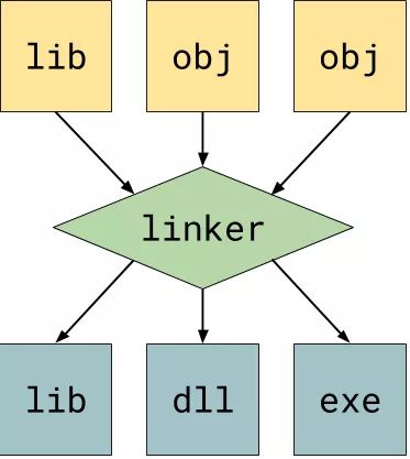

目标文件是机器码,但是它们并不可以被执行。 为了让它们变成可执行文件,目标文件需要被链接到一起。链接器读取通用的机器码,然后使它变为一个可执行文件、共享库或是 静态库。
链接器是因操作系统而不同的应用程序。随便一个第三方的链接器都应该可以编译你后端产生的目标代码。因此在写编译器的时候不需要创建你自己的链接器。
