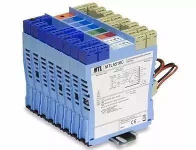

信号隔离安全栅

3、隔离式信号隔离安全栅的工作原理
与齐纳安全栅相比,隔离式安全栅除具有限压与限流的作用之外,还带有电流隔离的功能。隔离栅通常由回路限能单元、电流隔离单元和信号处理单元三部分组成,基本功能电路如图二所示。回路限能单元为安全栅的核心部分。此外,辅助有用于驱动现场仪表的回路供电电路和用于仪表信号采集的检测电路。信号处理单元则根据安全栅的功能要求进行信号处理

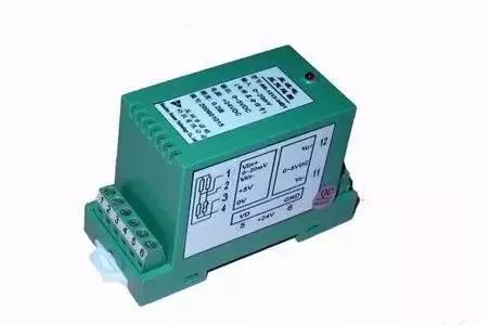

信号隔离模块

1、信号隔离器功能:
a保护下级的控制回路;
b:消弱环境噪声对测试电路的影响;
c:抑制公共接地、变频器、电磁阀及不明脉冲对设备的干扰;同时对下级设备具有限压、额流的功能是变送器、仪表、变频器、电磁阀、PLC/DCS输入输出及通讯接口的忠实防护。
