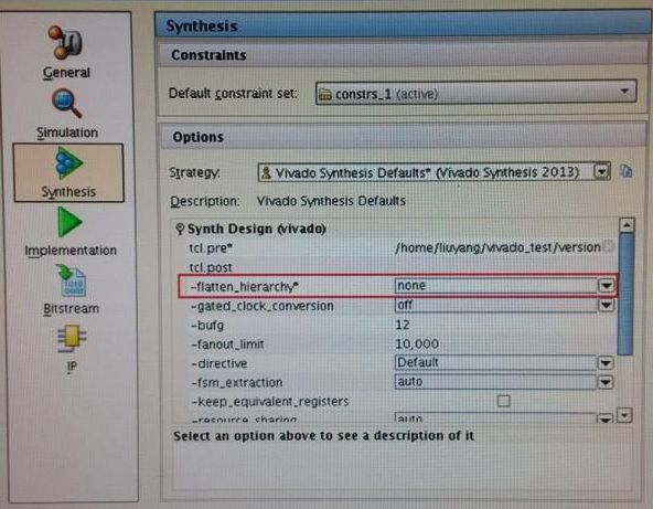

-flatten_hierarchy不能设置为none。图形界面设置位置见图2。

图2. flatten_hierarchy设置位置

注意,图1的综合设置里面有-fanout_limit这个参数,并且默认是10000。这里是约束全局扇出的,但是max_fanout命令的优先级会高于这里的设置参数。所以编译器会优先按照你的综合属性或者XDC约束来进行优化。
