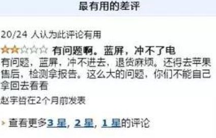

(4)不同场景和领域的难题:部分中性的非情感词在特定业务场景下可能具有情感倾向。例如,如下图的一条评论“(手机)蓝屏,充不了电”,蓝屏是一个中性名词,但是,如果该词在手机或者电脑的购买评价中如果,它其实表达了“负面”的情感,而在某些其他场景下还有可能呈现出正面的情感。因此,即使我们可以编撰一个完整的“中文情感词典”,也无法解决此类场景和领域带来的问题。

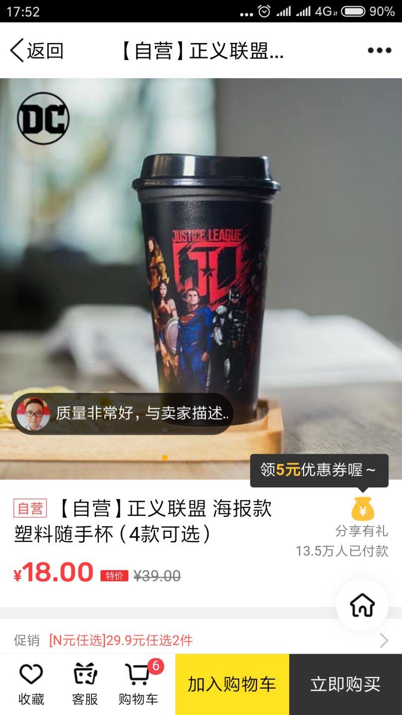

例如下图的“弹幕”评论,就是我们自动提取的“好评”:
