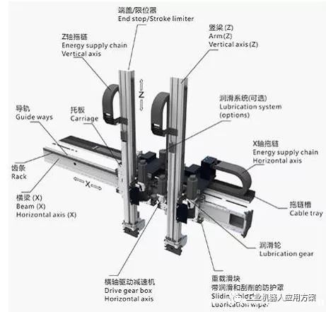

1、机器人的选型:采用15套重型双头联体桁架式机器人机械手安装在数控机床的上部进行上下料作业。这是因为上下料机器人只需要作上下升降和左右移动,动作简单,节省了场地和空间。

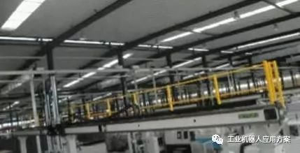

四、项目效果
本案采用的重型桁架式机器人机械手,最大规格的抓取能力有3吨,主体横梁采用钢梁结构,导轨采用矩形的重载导轨,传动采用齿轮齿条方式,模块化的设计,独立的控制方式,配备用紧急情况下的安全急停装置,适合于大型设备和重载的场合使用。
该曲轴生产线总线长度为119米,宽度为17米,维护人员为7名,设备台数为27台在线设备。
