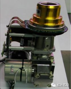

Kinglet 是SCD 第一款nBn 中波高温产品,于2013年推出,焦平面阵列规模为 640×512,像元中心距 15 μm,读出电路为 SCD 自己的“Hot Pelican-D”,制冷机为 Ricor’s K562S 循环斯特林制冷机。Kinglet探测器组件如图 11 所示,具体性能指标列于表 1。

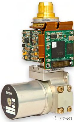

HOT Hercules 是SCD 第二款nBn 中波高温产品,2014年推出,焦平面阵列规模 1280×1024,像元中心距 15 μm,读出电路为 SCD 自己的数字化读出电路“Hercules”,制冷机为 Ricor’s K508N 循环斯特林制冷机。Hercules 探测器具体性能指标列于表2,组件如图12 所示。
图11 Kinglet 探测器组件

图12  Hercules 探测器组件
