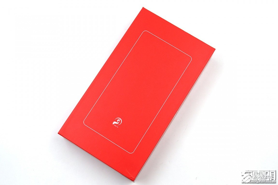

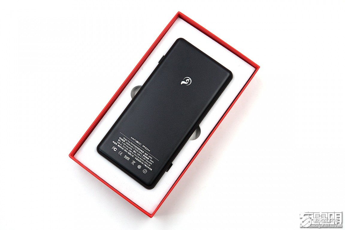

魔狐45W PD快充移动电源采用天地盖包装,盖子上印有产品的轮廓和魔狐的商标,相较于普通的卡纸包装,给人一种精致的感觉,打开彩盒具有一种仪式感。

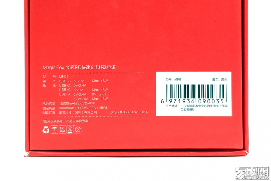

背面左下角标注了产品的详细型号参数。产品名称为Magic Fox 45瓦PD快速充电移动电源,产品型号为MF01;输入采用USB-C接口,支持5-20V/45W(Max)充电;普通USB-A接口支持5V/2.4A输出,USB-C接口支持5-20V/45W(Max)输出,快充USB-A接口支持5V/2.4A、9V/2A、12V/1.5A最大18W输出;电池容量为15000mAh/54Wh;制造厂家为魔狐科技(深圳)有限公司。
打开包装后可以看到移动电源四周采用海绵固定,避免运输过程中表面刮伤、损坏。

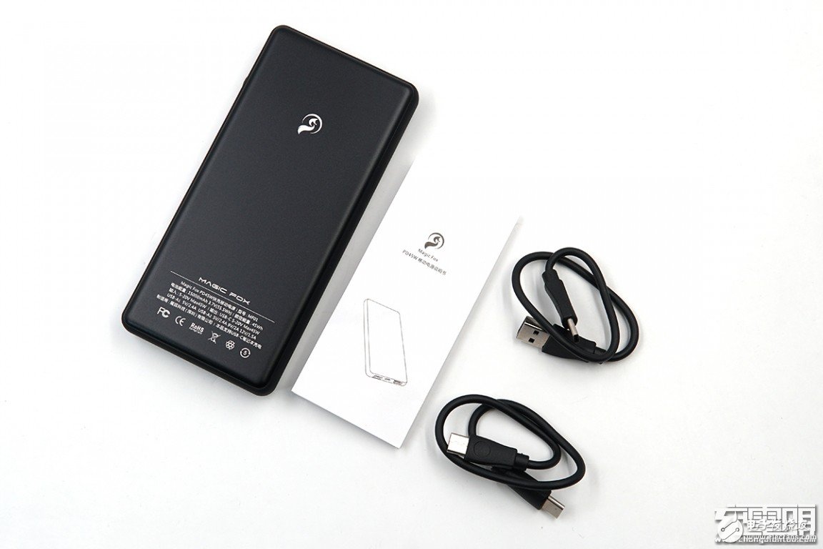

包装内全部物件包括魔狐45W PD快充移动电源1台、USB-A to USB-C数据线一条、USB-C to USB-C数据线一条、使用说明书一份。

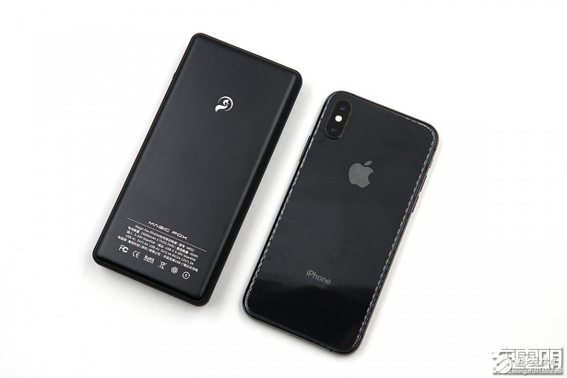

移动电源正面为黑色金属材质,表面经过阳极氧化工艺处理,手感细腻。正面印有魔狐的商标和移动电源的型号、容量、输入输出等参数,俯视图中,移动电源和iPhone XS差不多大。

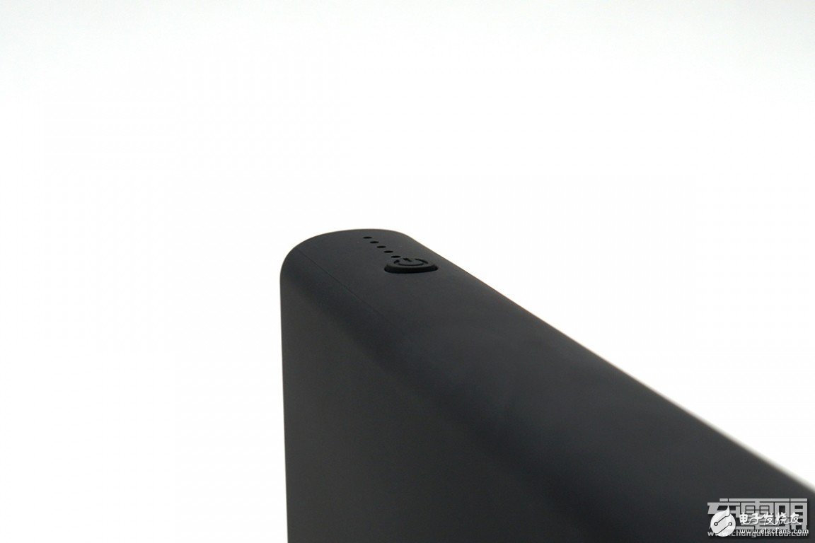

开关按键和5颗LED指示灯则放置在了移动电源的左侧。开关按键会从侧面突出一小部分,即使盲操也能很方便的按到,黑暗环境下使用很方便。

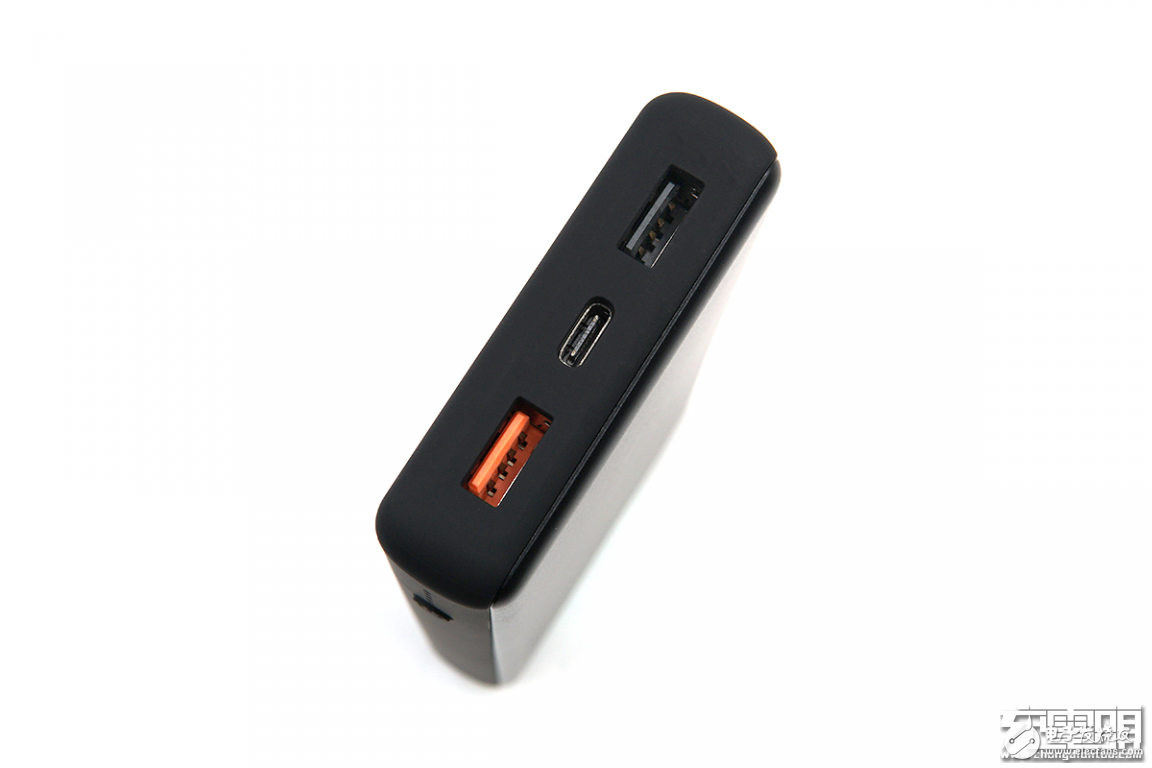

顶部配置了一个黑色普通USB-A输出口、一个橙色USB-A快充输出口、一个USB-C双向快充口。

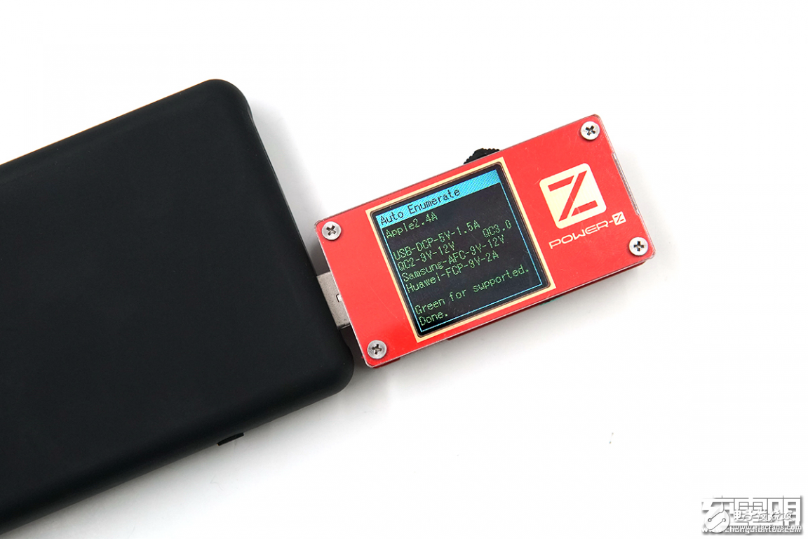

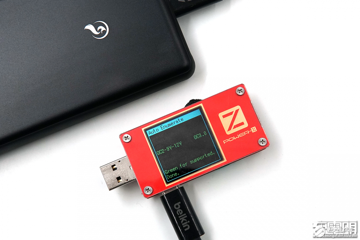

使用ChargerLab推出的POWER-Z KT001 USB测试仪检测到USB-C接口支持的快充协议为:USB PD、QC3.0/2.0。
其中PD支持的电压档位为:5V/2.4A、9V/3A、12V/3A、15V/3A、20V/2.25A。
使用同样方法检测到USB-A口支持的充电协议为:Apple2.4A、USB DCP、QC3.0/2.0、FCP、AFC。

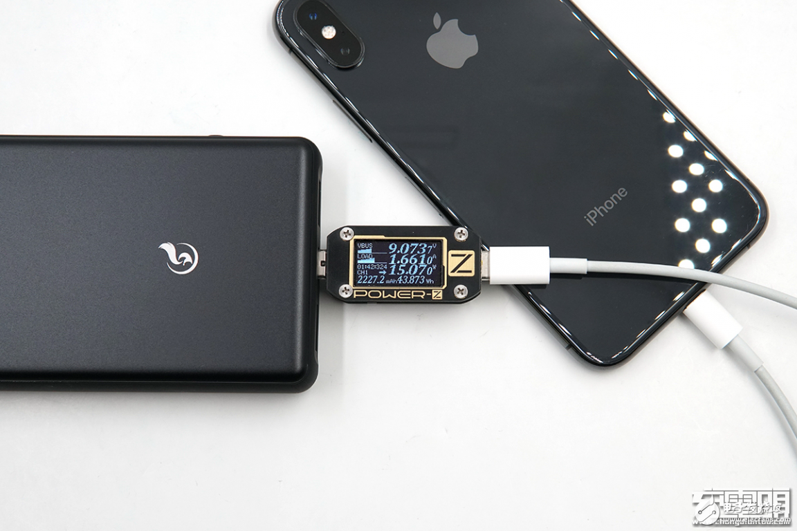

USB-C接口充iPhone XS ,电压为9.07V,电流为1.66A,功率为15.07W,开启USB PD快充。

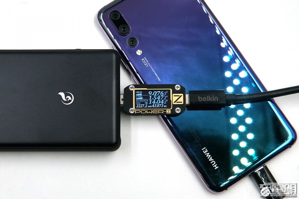

USB-C接口充华为P20 Pro,电压为9.07V,电流为1.54A,功率为14.04W,开启USB PD快充。

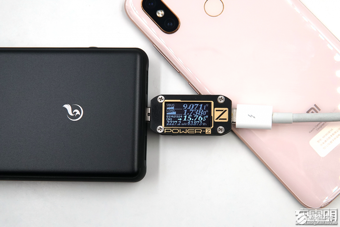

USB-C接口充小米8,电压为9.07V,电流为1.73A,功率为15.76W,开启USB PD快充。

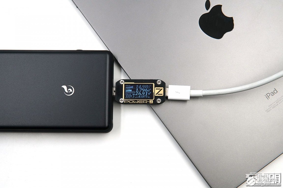

USB-C接口充新款iPad Pro 11寸,电压为14.98V,电流为1.79A,功率为26.91W,开启USB PD快充。

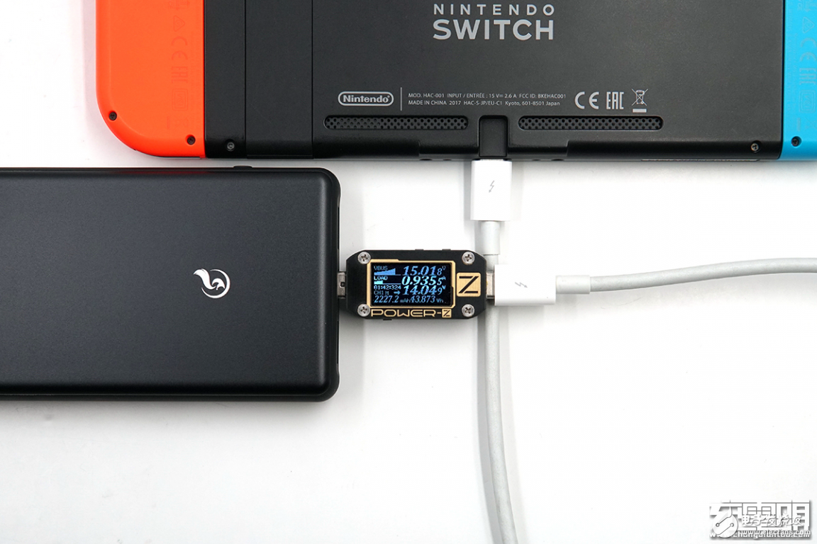

USB-C接口充Switch游戏机,电压为15.01V,电流为0.93A,功率为14.04W,开启USB PD快充。

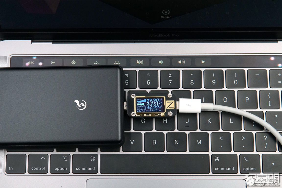

USB-C接口充MacBook Pro,电压为19.98V,电流为2.15A,功率为42.99W,开启USB PD快充。

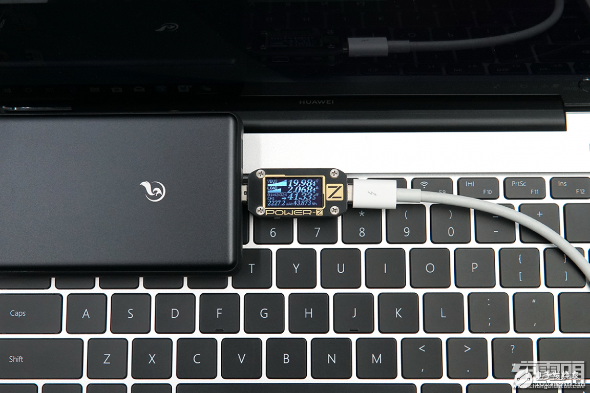

USB-C接口充华为MateBook 13,电压为19.98V,电流为2.06A,功率为41.33W,开启USB PD快充。

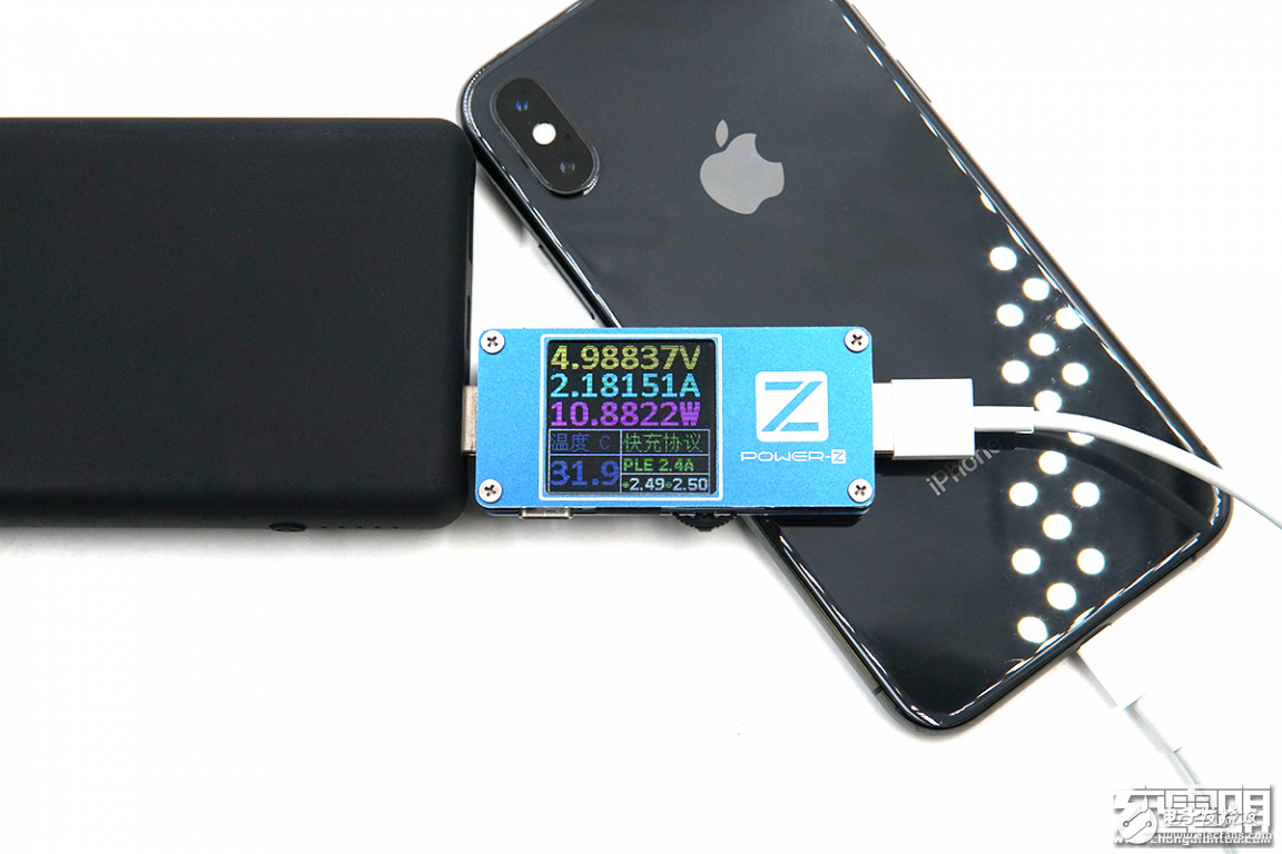

USB-A快充接口充iPhone XS,电压为4.98V,电流为2.18A,功率为10.88W,开启Apple2.4A充电。

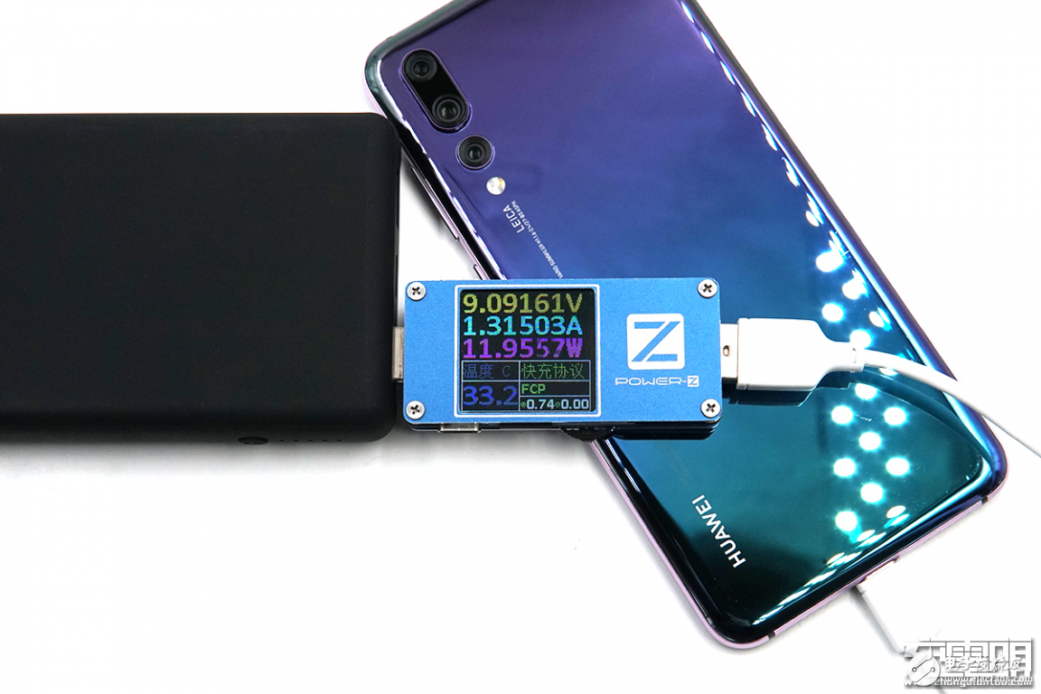

USB-A快充接口充华为P20 Pro,电压为9.09V,电流为1.31A,功率为11.95W,开启FCP快充。

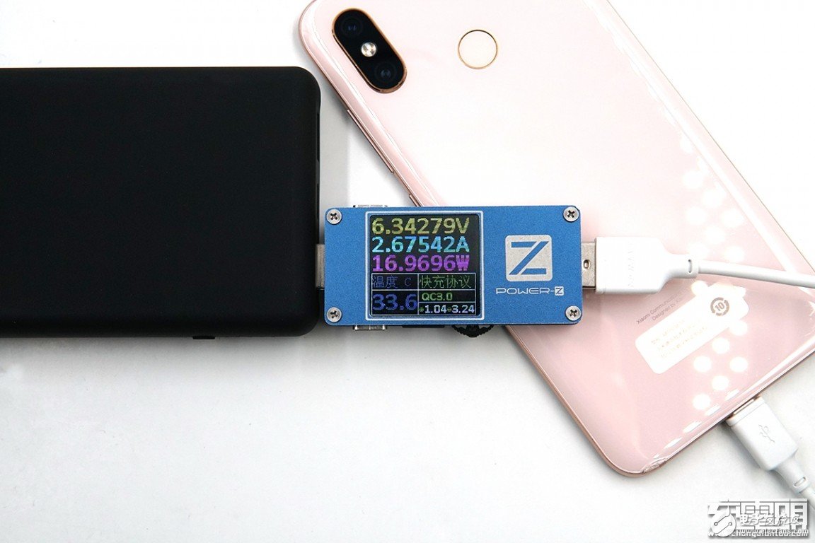

USB-A快充接口充小米8,电压为6.34V,电流为2.67A,功率为16.96W,开启QC3.0快充。

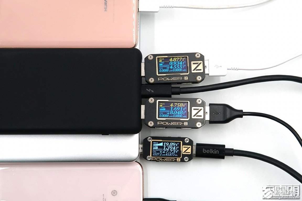

2个USB-A接口和USB-C快充接口同时输出,USB-C接口依然可以支持USB PD快充,功率为27.73W,两个USB-A口电压锁定5V输出。

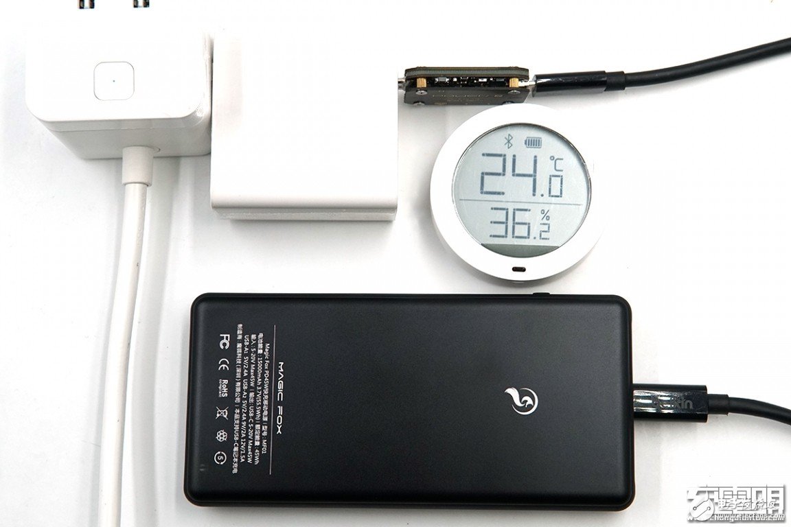

使用华为65W USB PD充电器充魔狐45W USB PD移动电源,电压为19.74V,电流为2.36A,功率为46.58W,支持USB PD快速充电,功率超过额定值。

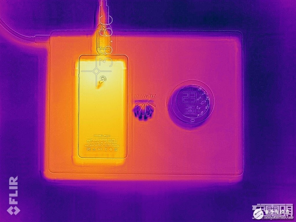

室温24℃下,使用华为65W 笔记本充电器充电30分钟后,通过FLIR ONE PRO热成像仪测量移动电源表面温度。
检测到移动电源表面的最高温度为38℃。

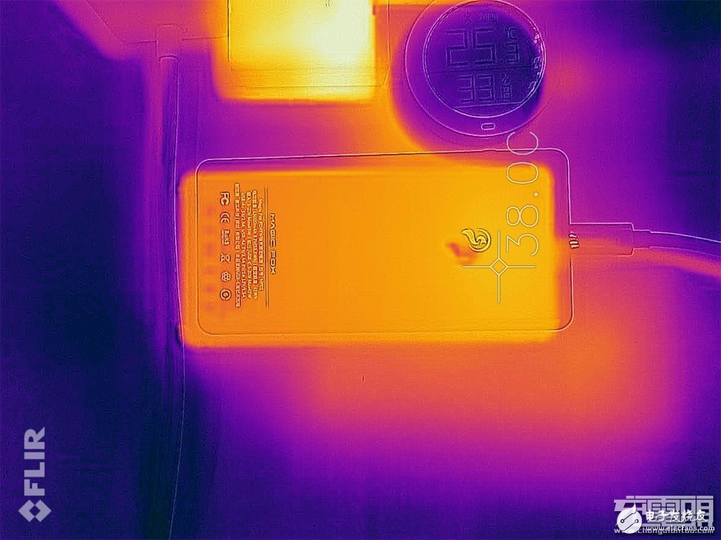

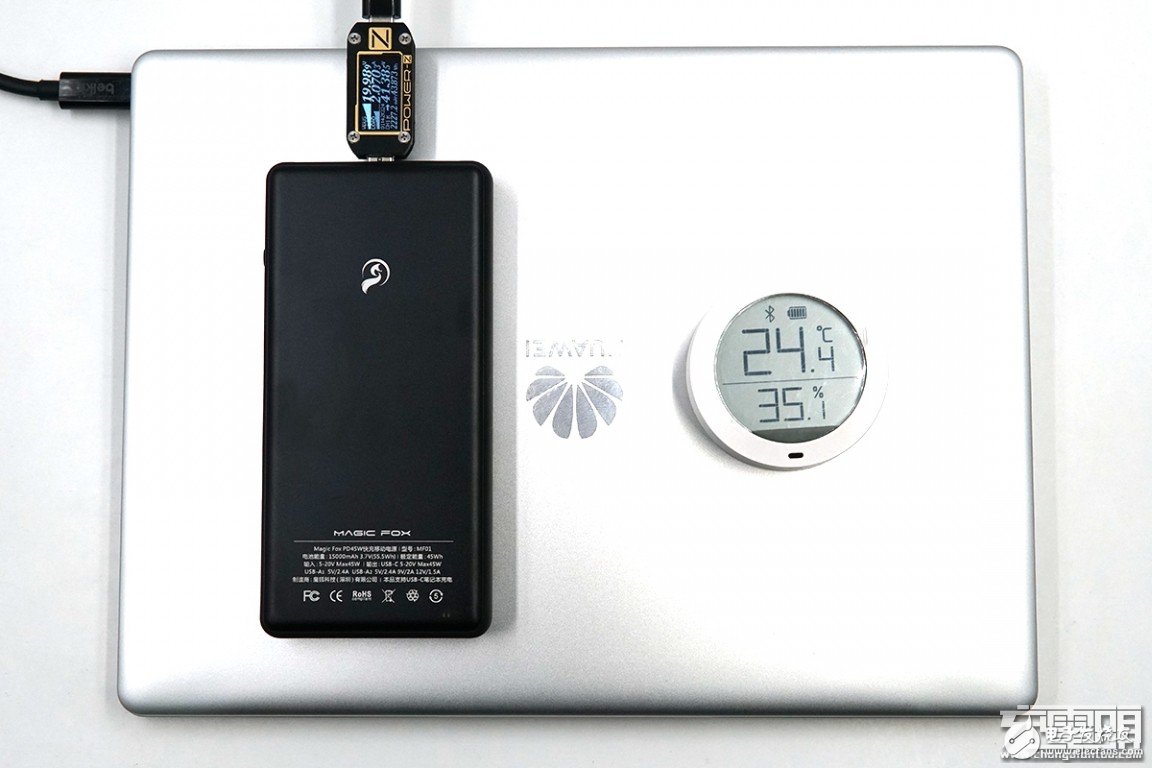

室温24.4℃下,使用移动电源给华为MateBook 13充电30分钟后,通过FLIR ONE PRO热成像仪测量移动电源表面温度。
检测到移动电源表面的温度为36.6℃。
