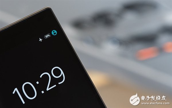

很多人对手机充电都有误解,比如这种骗人的视频都可以10多万赞,我们可以看到,求真君测试了如视频所说开飞行模式5秒后关闭再充电,根本和普通操作的充电速度无异,提升一倍更是天方夜谭了。

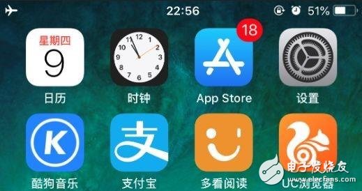

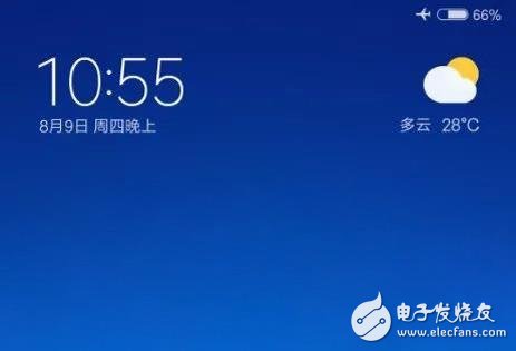

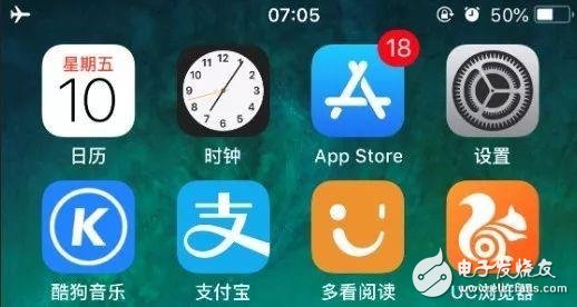

求真君做个测试看看,拿了一台iPhone 8 Plus和小米6X,统一清理了后台,从11点左右到早上7点,八小时的飞行模式耗电测试。(为避免版面过大,只裁剪了截图)
↑↑↑iPhone 8 Plus 飞行模式8小时消耗1%(iOS11没有充电曲线)
↑↑↑小米6X飞行模式8小时消耗1%

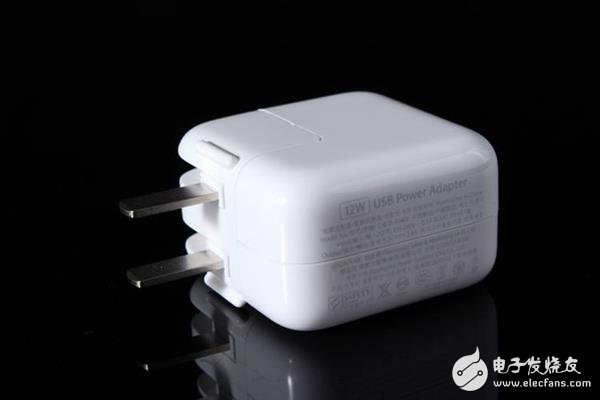

其实从iPhone 7系列开始,苹果手机都支持5V 2A以上的充电功率了,大家可以购买iPad的10w或者12w充电器,给自己的iPhone充电,充电速度可以从原来3小时充满变成2小时充满,的确快了不少!
