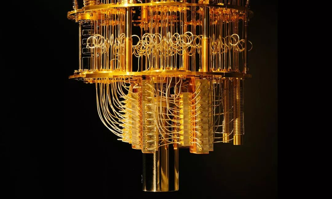

这台稀释制冷机容纳着IBM Q背后的量子计算机
这台稀释制冷机容纳着IBM Q背后的量子计算机。IBM Q是一个基于云的平台,研究人员和其他公司可以在这个平台上试验量子计算技术。

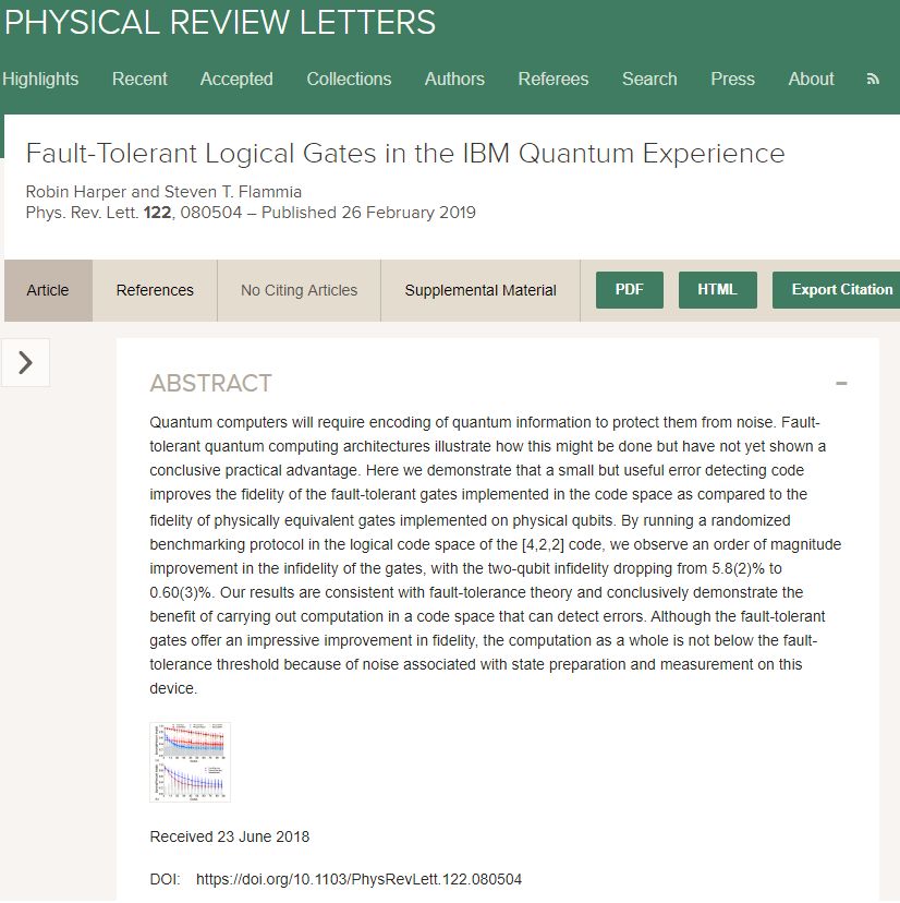

不过,上周发表在著名期刊《物理评论快报》(Physical Review Letters)上的一项研究结果有助于提高量子计算有朝一日变得有用的机会。论文中解释了长期以来被视为使量子计算变得有用的关键之事:通过冗余降低错误率。
你看,在今天的量子计算机原型中,用来编码量子比特的硬件容易产生各种各样的噪音,这会使存储的信息很快遭到破坏。这些原型因此而被称为有噪声的中等规模量子计算机(简称NISQ计算机)。到目前为止,它们除了作为研究工具之外,没有任何实际用途。
数十年来人们都知道,特别设计的纠错方案至少在理论上可以降低量子计算中的错误率。但是这些方案是基于对所涉及的噪声特性的某些假设,而这些假设是否适用于真正的NISQ计算机尚不确定。研究人员刚刚开始探索这个问题。
上周发表的那篇论文的作者是悉尼大学的Robin Harper和同时隶属悉尼大学及耶鲁大学的Steven Flammia。他们指出一种特定的方案可以帮助降低原型量子计算机中的错误率。他们使用的是IBM的一台原型量子计算机,研究人员可以通过称为IBM’s Quantum Experience(简称IQX)的东西远程访问它进行试验。

Harper和Flammia为一个只涉及两个逻辑量子比特的系统降低了错误率。他们使用的纠错方案需要四个物理量子位。该方案通过两种途径改善了错误率。一种是用一个更可靠的虚拟CNOT门来代替物理电路中最大的噪声源,也就是所谓的受控NOT门。另一种策略是检测何时可能发生错误,这样就可以在发生错误时将它们抛出。
试验结果表明,这台机器在仅使用两个物理量子比特进行计算时。错误率从约6%降低到了约0.6%。虽然这种数量级的改进令人印象深刻,但研究人员强调他们的实验并没有考虑所谓的态制备和测量误差。结果是,计算总体上仍然在一个关键标准——即容错阈值——之下。在容错阈值之上,将允许执行更复杂的计算,因为纠正错误的速度比创建错误的速度快。
