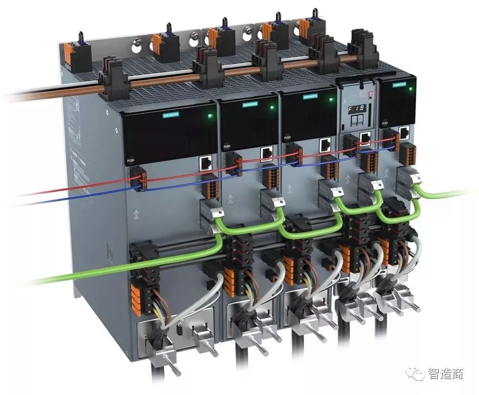

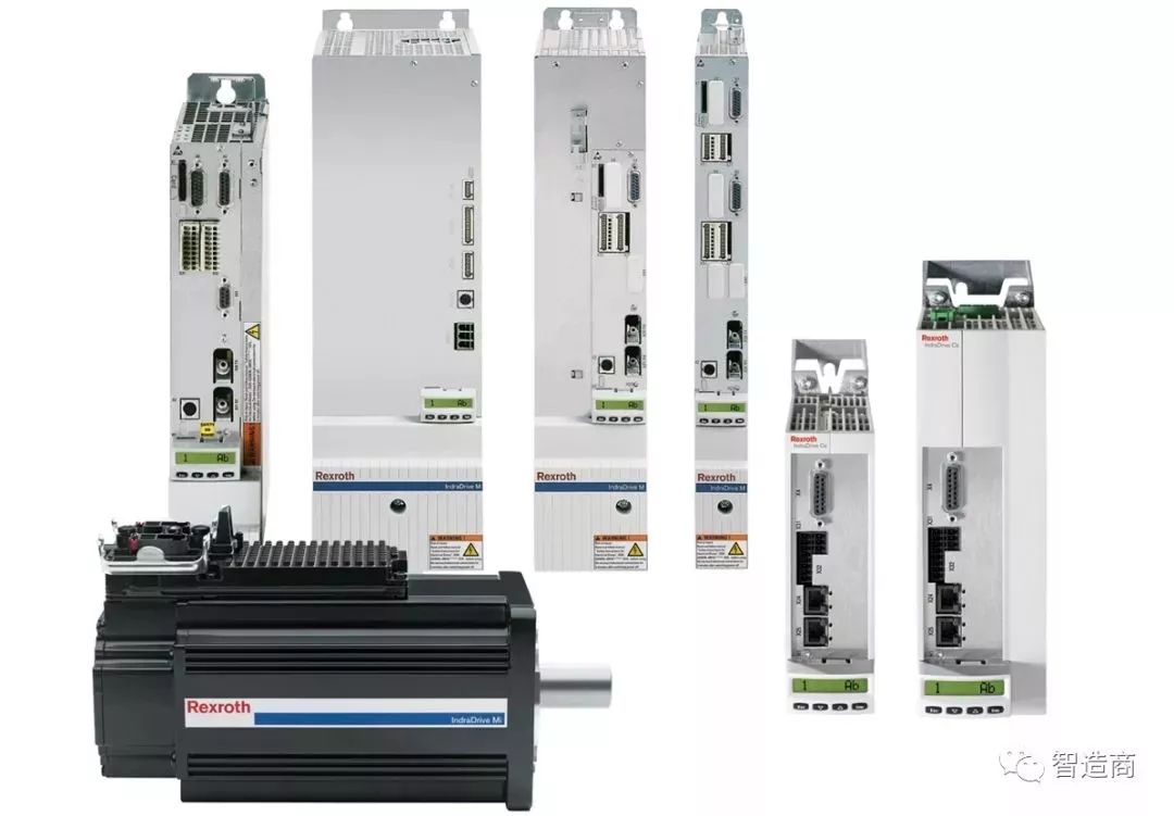

1. 从产品外观入手,去看它的硬件样式和动力结构,是单体独立型还是模块化系统型。
所谓单体独立型,指的是一款伺服产品中每一个型号的驱动模块都集成有完整的整流和逆变回路,可以单独构成一套驱动系统;而模块化系统型,是说该系列伺服驱动会包含不同容量级别的整流单元和逆变模块,需要按照共直流母线的方式组合使用才能构成完整的伺服驱动系统;而有一些单体独立型产品(如:SINAMICS S210、IndraDrive HCS01、Kinetix 5500等)也是可以组成共直流母线的模块化驱动系统的。为设备选择不同结构类型的伺服驱动系统,将很大程度上决定其内部电气元件的布局和动力线路的分配方式。
PicSource:SINAMICS | S210

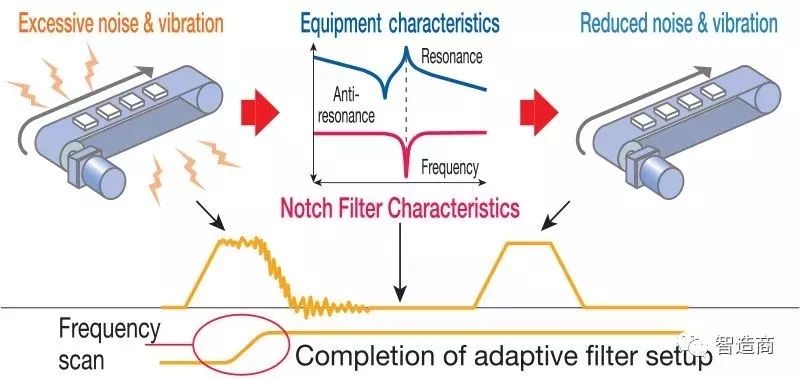

同时我们需要明白,伺服其实是一种用于实现精细运动控制的电气传动技术,因此,伺服驱动产品接入设备系统后所表现出来的控制特性,也就是它能以多快的速度、多短的时间周期、对多么细微的负载误差作出响应并精准调节,亦是极为重要的。有关这一点,除了厂家给出的频响带宽(BandWidth)和响应频率值等硬性指标以外,伺服驱动在控制环整定(tuning)功能上的软实力也是非常值得重点关注的,比如:是否带有自整定功能、能否实现动态自适应整定、有多少个限波滤波频率可以设定、限波频率可否做到自适应调节、是否支持振动抑制、可以手动或自动设定几个抑制频率、是否具备多轴同步纠偏功能等等。

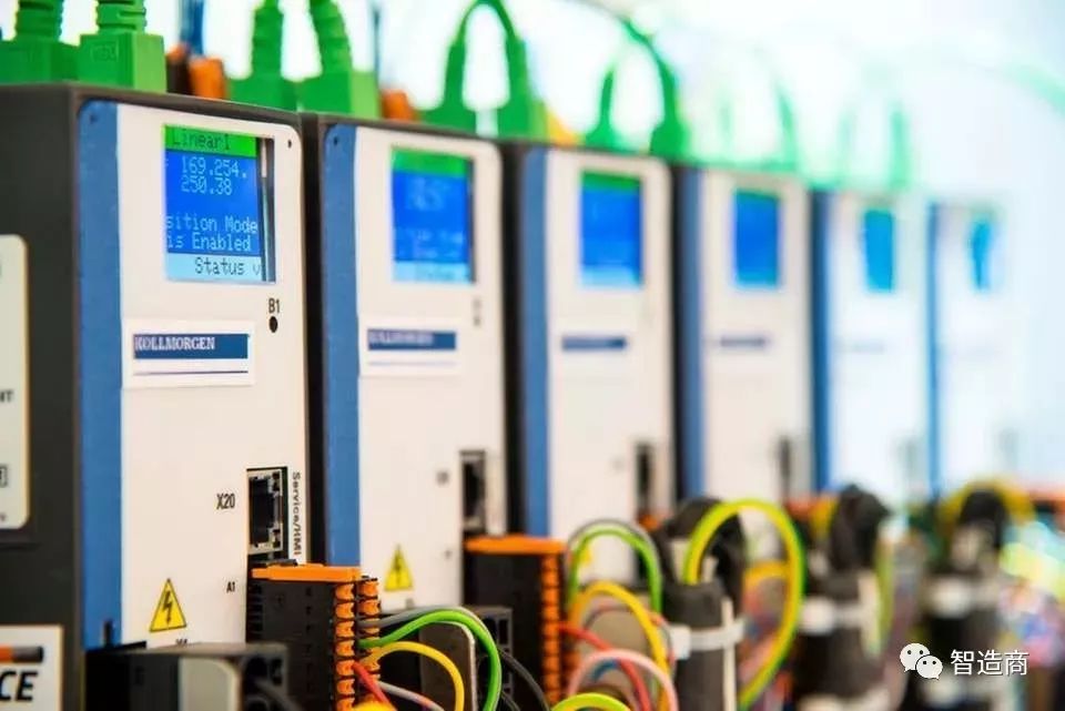

I/O 端口:
一方面,伺服驱动的很多功能都是基于外部元件的动作来实现的,因此需要配有相应的控制输入端口,例如:使能、行程限位、回零、高速套准、复位等等;另一方面,运控设备的某些动作也是要根据伺服轴的状态(如:位置等)来完成的,这就需要为驱动器配以特定的输出端口,如:高速凸轮输出、仿真编码器输出、模拟量输出等等;而值得一提的是,随着运控总线的性能的不断提升,新款伺服驱动器上的 I/O 端口数量正呈现出不断减少的趋势,它们的功能正在逐步被转移到自动化系统的控制平台上。

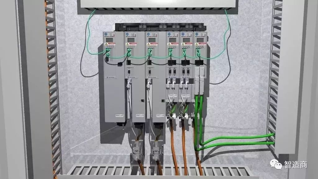

预估下伺服驱动在设备系统中的空间占用情况,需要考虑的因素有包括:功率密度如何、是否采用书本式设计、多个框架尺寸的高度是否一致、最小安装间距、是否包含双轴或多轴模块等。
布线:
观察下各进线端口在这款产品的正面、底部和上方分别是怎样布局的,这会在一定程度上影响电气柜内的线路布置和电磁兼容性能。

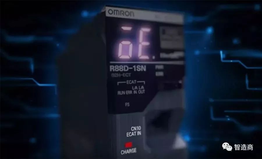

调试:
看下这款产品所支持的调试方式都有哪些,例如:
直接现场按键操作;
有线连接,使用 PC 端驱动调试软件;
有线连接,使用基于集成控制平台的自动化系统软件;
无线通讯连接,使用 Web 网页浏览器;
无线通讯连接,基于移动终端 APP;

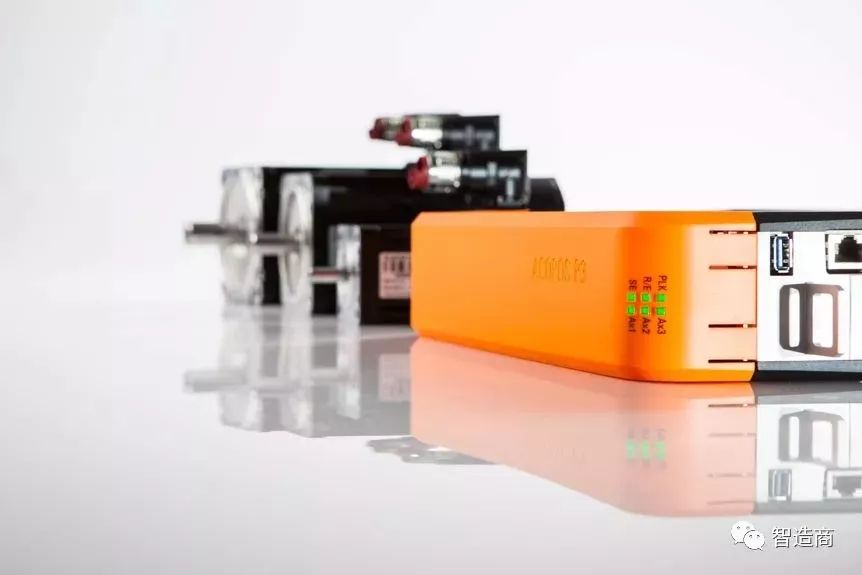

PicSource:B&R Automation | ACOPOS P3
总的来说,要快速看懂一款伺服驱动产品,大概是需要从动力结构、性能性能、控制端口、操作体验等维度来进行研判的。而如果在设备方案中要考虑采用某款产品,那么就有必要针对具体的应用场景提出一些较为深入的问题了,例如:
品牌口碑及其过往产品的市场装机量如何?
适用于哪些行业应用领域?业绩怎样?
是否有配套的运控选型软件?
集成了哪些运控安全功能?如:安全扭矩关断、安全停车、安全速度监视、安全限速.......
可采用哪些散热方式?
是否具备再生制动功能?
