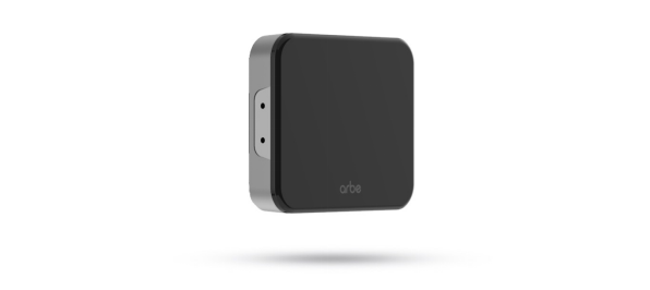

Arbe雷达的竞争优势是其专有芯片组,它是业界第一个利用高度先进的22nm射频CMOS工艺的系统。这使得雷达在性能方面有所突破。我们现在通过超高分辨率提供清晰100倍的图像。我们可以通过先进的算法和无与伦比的通道分离来减少错报。此外,我们还可以在高动态范围内分离大小物体,以提供固定和移动物体的清晰边界。此外,通过使用先进的CMOS工艺,ARBE大大降低了每个雷达通道的成本,同时消耗了行业中每个通道的最低功耗。
Arbe通过专有的芯片组技术提供无与伦比的高分辨率。市场上的大多数雷达都基于12个虚拟信道芯片。我们支持2000多个虚拟通道。我们不依赖合成或统计分辨率增强(如超分辨率),而是利用我们的通道阵列提供方位角为1°和仰角为2°的物理角度分辨率,在大视场中远程同时跟踪数百个对象。
