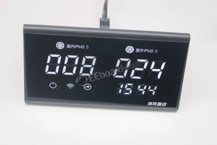

室内外PM2.5监测仪C5
一看到这款C5的命名,可能大多数人不以为然,但其实它的技术含量很高。C5是一款通过激光散射原理工作的PM2.5环境监测设备,它的特点是测试速度快、准确度高、操作便捷。

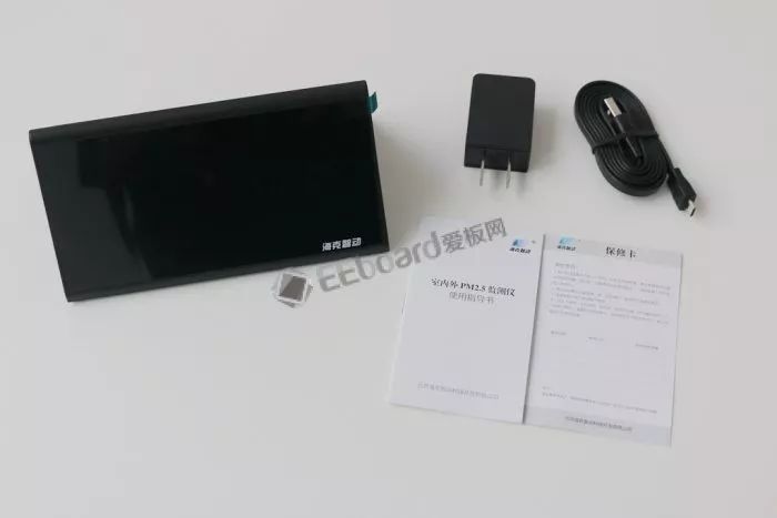

C5内部很简洁,配件包括了一个C5环境监测仪主机,一个5V/1A的适配器以及一条MciroUSB线,保卡,说明书。
C5外观设计比较独特,三角设计,60°斜面视角,符合人体工程学原理,放置在桌面等场所非常稳固。

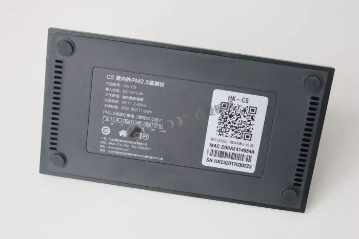

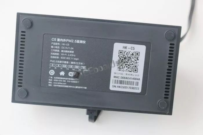

C5底座有产品更详细的信息,比如具体型号,供电方式,工作原理,支持的WiFi类型,PM2.5的浓度表示方式等。

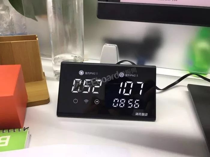

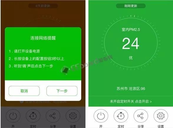

使用非常方便,无需下载APP,只需通过微信绑定设备即可操作。
联网配置十分便捷,整个过程都不到1分钟,微信端有控制C5的一些操作,如开/关,定时,分享等功能,在C5产品端同样可以看到开/关,WiFi配置,分享等电容触摸按键,看起来简约不凡。
除了监测室内的PM2.5,C5同样可以通过联网获取本地室外的PM2.5浓度。具体的测试指标如下:

取下C5底部的4个固定橡胶垫可以看到螺丝,从这里开始。

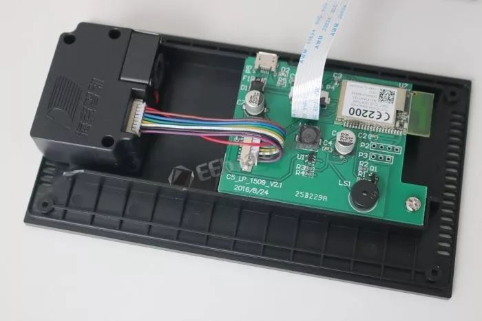

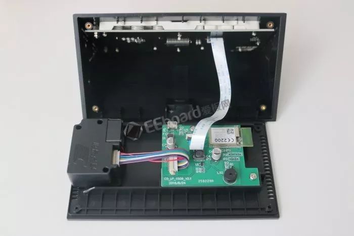

拆开后看到C5内部的布局还算比较空旷,功能模块分布的泾渭分明:显示部分、无线通信部分(WiFi)、激光传感器部分(黑色部分)。

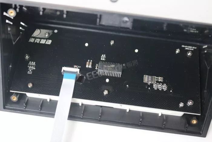

先看屏幕这部分,核心为Holtek公司的16 * 8的LED控制器驱动程序,最大显示段为16x8,并带有133阵列扫描电路,工作电压4.5V-5.5V,软件配置特性使得很适合多个LED应用,通过两线双向I2C总线和大多数MCU兼容,主要用在工业控制指示器、数字时钟、温度计、计数器、LED显示器等其它消费类电子应用。
接下来是无线通信跟传感器部分,接着拆。

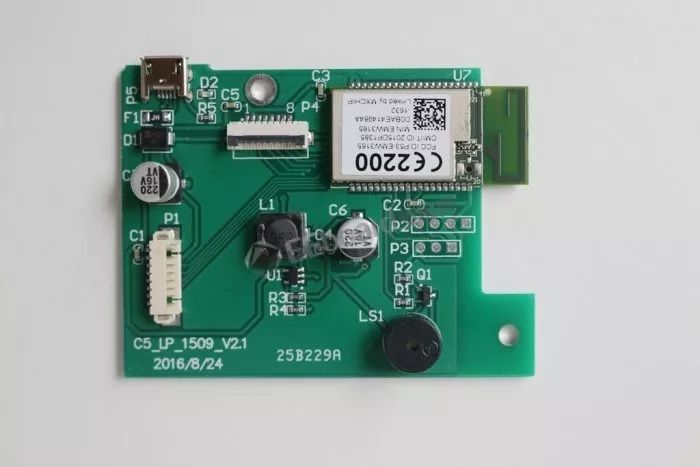

依托于本身产品功能不复杂以及目前芯片集成度的提高,所以分开后的无线通信部分看起来相当简单,主要是庆科WiFi模块、一个MicroUSB供电接口、一个蜂鸣器,两个分别连接屏幕和传感器部分的接口座。

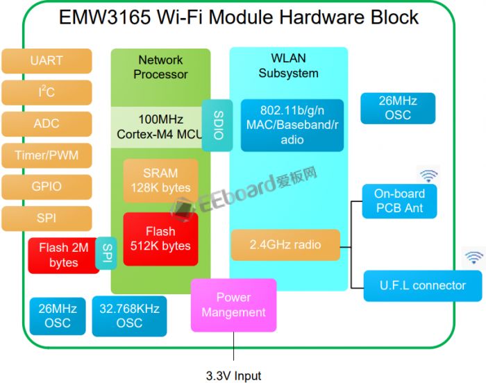

EMW3165是由庆科公司的一款低功耗嵌入式WIFI 模块,集成了一个无线射频芯片和一个型号为STM32F411CE 的Cortex-M4 微控制器,内置了独一无二的“self-hosted” WIFI 网络函数库以及应用组件。此外,还提供2M 字节的片外flash、512K字节的片内flash、128K 字节的RAM 以及丰富的外设资源。
无线通信板背面没任何器件。

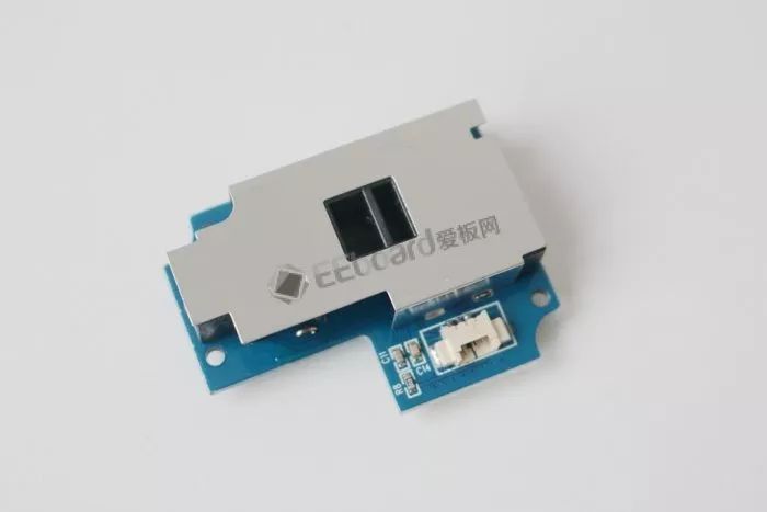

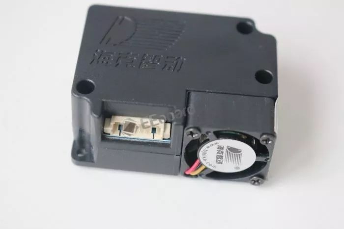

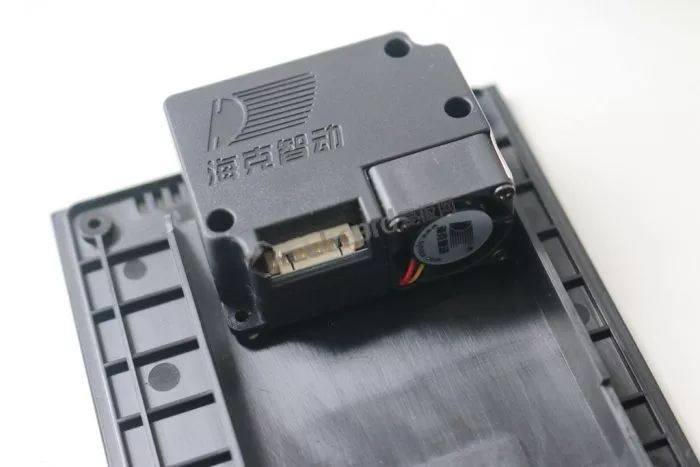

最后一部分为激光传感器模块。咋眼一看还有个风扇?散热用的?不是!
从C5介绍的工作原理来看,是通过激光散色的方式来检测颗粒,但是如果“突然”将C5放置在一个房间内,如何精确的测出空气中的PM2.5浓度,显然靠空气直接的流通还不够,尤其是密封环境下,那么这个小风扇的作用显而易见,用于加快空气流动,类似主动采样空气(吸入)。

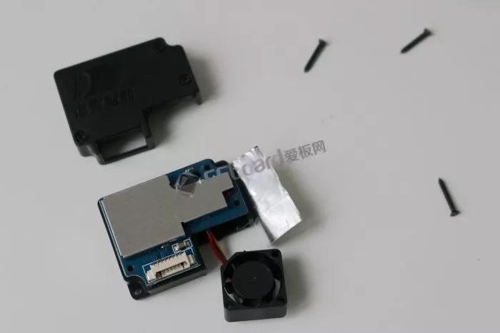

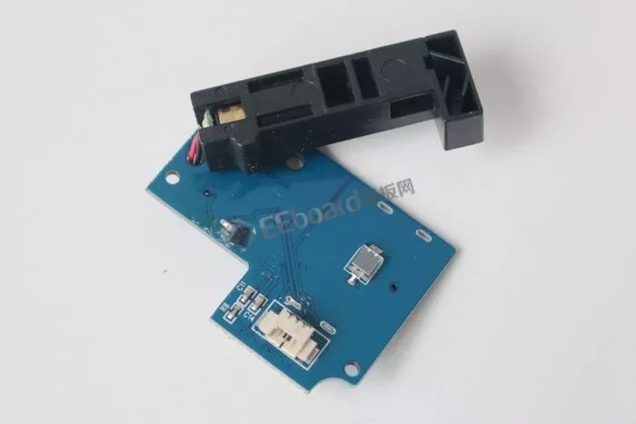

另外,我们还可以看到模组上刻有海克智动的字样,据说是这个公司自主研发的PM2.5高精度激光传感器,通过激光散射法原理让杂质无所遁形。百闻不如一拆,拆开模块来看下,除了这个号称磁悬浮静音风扇,还有另一块传感器电路板。
虽然这部分有屏蔽罩,还是焊住的,但显然难不倒我们。

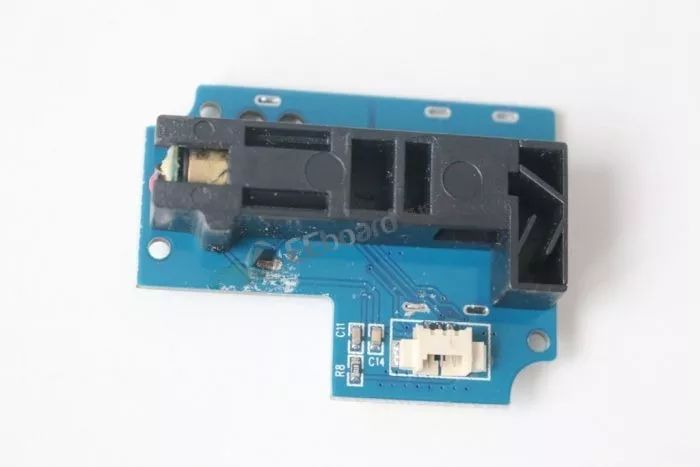

拆下可以看到传感器电路板的真容。想不到传感器板子上还有一个德州仪器的MSP430G2433混合信号微控制器,再者,在这个微控制前端还有一个滤波放大电路。
板子的另一面则是激光传感器件。
